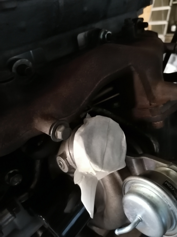

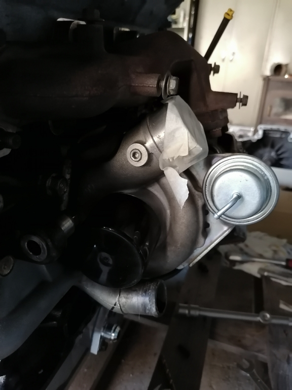

Bon, cette histoire de turbo commence à me saouler...

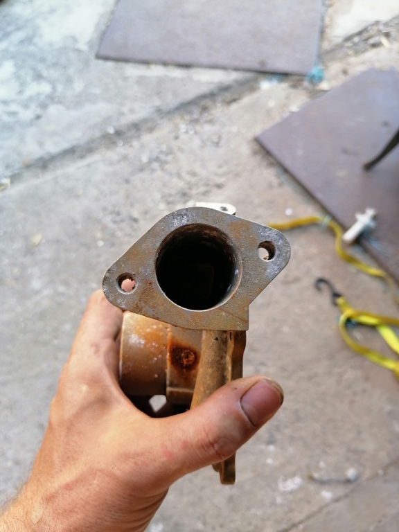

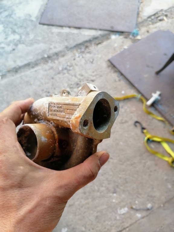

A la base je pensais clocker mon turbo pour l'orienter vers le bas et utiliser la durite flyin miata comme avec mon GT2860RS. Le problème c'est que ça ne passe pas avec la pipe de sortie de pompe a eau... J'ai donc pensé clocker le turbo a 45° vers le haut pour reprendre le pipping d'origine de la Mazdaspeed, sauf que comme ce n'est plus un turbo de Mazdaspeed je n'ai pas la sortie avec l'emplacement des deux vis pour fixer la première partie du pipping. En étant si proche du collecteur un manchon silicone ne va pas tenir très longtemps...
Le turbo actuellement,
Et le carter admission d'origine,
Ça devait être un montage PNP, j'en suis finalement assez loin et ça me saoul.

franchement le plus simple serait surement de refaire une nouvelle pipe d'entrée d'eau en inox ;)

En inox ?
Ça va être bien chiant a usiner comme truc, surtout qu'il faut que je garde le tuyau rigide pour le chauffage.

usiner quoi? :etonne:
t'as pas un bon soudeur dans ton école ou tes garages?...... la bride cela ce fait direct dans la tole a la disqueuse et à la fraiseuse..... après ce n'est que de la soudure a base de tuyaux et coudes standardisés.
ton bout de tube pour le radia soit tu reproduit la jonction soit tu l'intègre en dur à ton conduit inox.
tu peux aussi tenté de faire modifier la pipe d'origine alu...... la qualité et la pollution doit pas simplifier la soudure mais moyennant une bonne préparation/décontamination c'est jouable aussi.
l'avantage de l'inox c'est que tu peux quasiment arrivé avec un entrée droite sur la pompe pour faire simple si cela t'arrange...... après j'aurait tendance à souder un raccord JIC inox pour te faire un tuyau sur mesure pour aller à ton radia de chauffage.

Je ne comprend pas ce que tu veux faire en inox. La pipe de sortie de pompe a eau est en alu.

ça se change :D

Mais donc tu parlais de faire la pipe de sortie de pompe a eau en inox ? :etonne:
