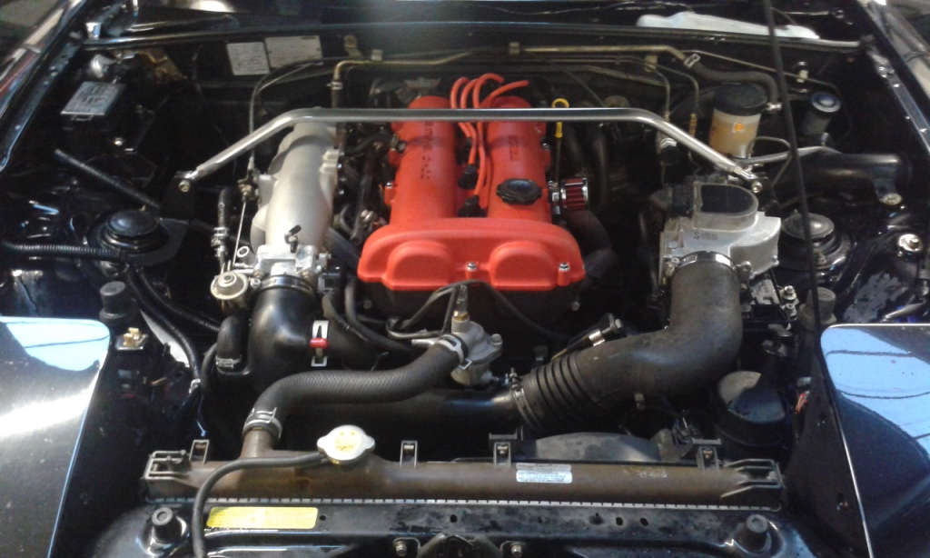

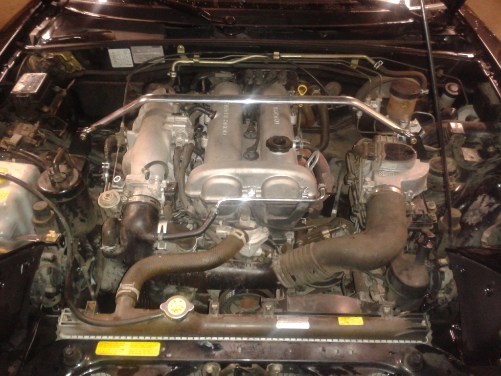

Avant:
Après:
- Déplacer le pot de liquide de refroidissement.
- Canister remplacer par un petit filtre à essence pour les émanations.
- Repousser 2 fiches derrière la boite à fusible et rien d'allumé au tableau de bord.
Bonne année :bien:

la mienne est de 2004, j'ai viré tout le canister, meme avant d'etre décatalysé j'ai pas senti
d'odeur d'essence et je n'ai jamais eu de voyant qui s'allume a cause de ça.

Même sur une plus récente sa fonctionne aussi.
Ca ne sert à rien :ricane:

J'ai une petite question a propos du Canister, outre le fait qu'une fois retirer , la pollution s'accroit (si j'ai bien compris) ça donne quoi de positif dans cette histoire ? et au CT ça risque quelque chose? (je suis en décata c'est peut être quelque chose de sympa ce bidule une fois retiré :faim: )

Ca n'apporte rien du tout.
Et çà passe au CT,ils y regardent même pas.

Pour le canister ils peuvent te dire quelque chose si ils voient quelque chose mais comme il y a plus de diesel que d'essence ils savent pas ce que sait et la plus part du temps ils sont cachés et aussi si tu vas au contrôle, juste devant toi une autre mx5 qui passe et il "faut" déjà qu'ils voient avec et puis sans ...
Niveau performance il y a pas de grande différence mais tire le canister + émanation d huile + ...+ ... = ton moteur respire mieux donc il va mieux ;) mais tu pollues plus, les écolos vos râler :ptdr:
