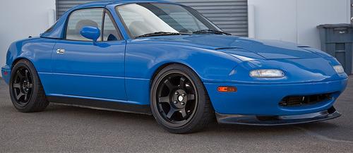

Super chouette :faim: très jolie avec la lame les jantes et le volant :oui: .

c'est fou ce que ça change une voiture de nouvelle jantes :love2:

Au final le rendu ne me plait pas avec les Rota ca vient surtout du fait que 15" pour moi c'est la taille parfaite sur une NA. Ca m'aura au moins permis d'essayé les T1R dont je suis bien satisfait pour mon utilisation. :)
Je vais donc mettre en vente les Rota.
J'ai trouvé des jantes de LTD BRG, des avis ? J'aime bien le dessin qui vieilli la voiture je trouve.

Pourtant...elles ne sont pas si vilaines ces jantes ;)

C'est pas le dessin des jantes qui me gene mais la taille, 15" ou rien sur une NA. :D
