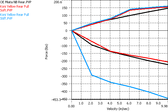

Un bon exemple de confusion c'est notamment de penser qu'avec les amortisseurs on change la quantité de roulis que prends l'auto.
D'ailleurs les "grands" mouvement de caisses sont souvent ce qui est reproché aux montages OEM or ceux ci appellent surtout des ressorts plus raides (et donc des amortos en conséquence) voir les barres antiroulis ... mais là l'histoire se complique.
Il y a aussi la réactivité aux sollicitations du conducteur, un peu ralentie sur les autos d'origine "le temps que" (on parle donc d'une vitesse) l'auto se mette en appuie stable, typiquement une chose accomplis par un mariage de ressort, de butée (en usage routier) et d'amortisseur.
On voit bien que la recette est complexe et qu'un client qui achète du matos sans en connaitre précisément l'impact sera tout aussi perdu pour en saisir les plus ou moins value à l'usage. :sic:
Aux Stazuni un panel assez large d'utilisateurs et d'usage porte les Koni sport dans leur coeur... et pas mal de graph F/V aussi, Ouf :lol:
