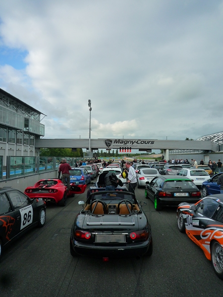

Un beau plateau avec une soixantaine d'auto en piste sur Magnycours F1 et Club.
De la MRS, clio, Elise, Porsche, Ariel :o et bien sûr des sax et moi :D
La Mx5 quand a elle, top, elle en a étonné du monde :ricane:

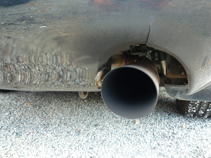

Il parait qu'au bout de la ligne droite je fais des flammes :ricane: :cyp:
en tout cas elle n'est pas avare en "POOHH" au laché de gaz.

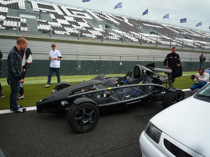

ARIEL ATOM 300
:bien: le proprio m'a emmené faire un petit tour et c'est super bien!
le moteur est plein, plein, plein ... à en cogner votre casque contre la coque des sièges.
En A048 c'est super, dans la grande parabolique on sent l'auto qui pivote autour des reins.
Une auto qui communique super bien (tout monté rigide :aie: ) un super jouet!
Par contre là la photo la montre sur le F1 ...
Circuit qui l'a interdit de rouler parmi nous car n'entrant pas dans la catégorie GT.... (bah voyont! signalisation, plaque, roues couvertes...)

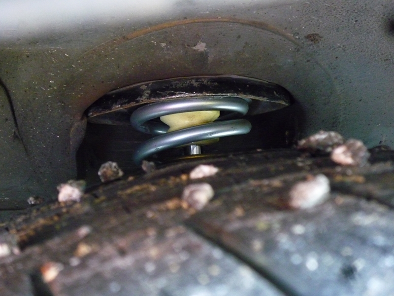

Distance avant engagement butée à l'arrière, voiture au repos sur ses roues (hauteur de caisse sport FM like)
et à l'avant :bien:

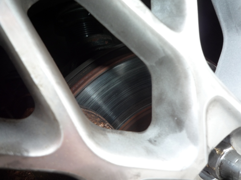

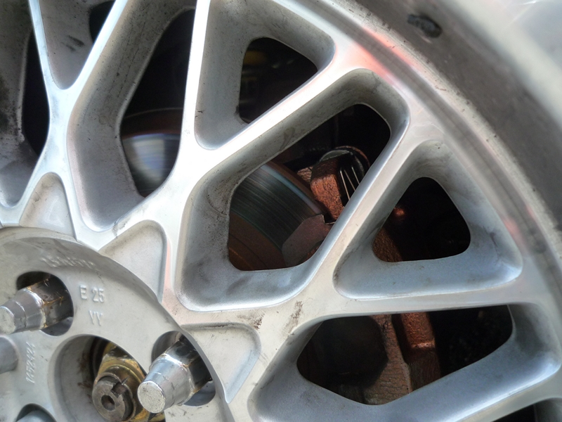

Pour les disques la mode est au bleu! :red:
par contre, hormis la couleur, le comportement est bon!
La puissance est là! j'ai même pu bloquer les roues en bout de ligne droite à env 170km/h :cubitus: :aie:
le feeling est bon, même après 30 min de roulage, pas de pédale spongieuse .
Juste un feeling un poil différent à l'attaque après quelques tours de piste ... je crois que ce sont les disques qui se liquéfient :cubitus:
Mais je suis moi même surpris par les frein en 235mm, mes différents passagers aussi :cyp:
Carbone Lorraine :love:
Je pense que les plaque de mica font bien le job, car une fois tout le système bien chaud (les disques en fait) le feeling est constant, on pourrait rouler comme ça toute une journée, zéro évanouissement, malgré la couleurs des disques qui indique qu'ils sont au bout.
pas de voilage (dépôt de matière de plaquette sur les disques) pas de vibration bizarres ou quoi que ce soit.
autre apport bien venue, les freinage civiles sont devenus parfaitement silencieux depuis les plaques isolante :jaime: :woo:
Pour moi c'est concluant, un démontage viendra pour confirmer la bonne endurance de la solution. :geek:

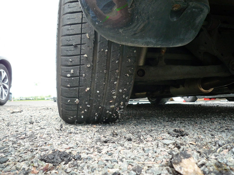

Michelin PS3, super, je ne pense pas avoir encore le niveau pour que leur chauffe soit trop sensible sur mon pilotage mais ils ont bien vécu le moment et le grip est bon! faudrait conduire comme un "baïzé" pour se sortir sur la route avec .
Gonflés à 1.8b à froids ;)
