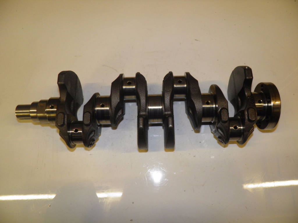

Sinon coté Vilo 78.4mm, deux bonnes est une mauvaise nouvelle....
-La première bonne,
Les vilos qui font le job se trouves, je ne pourrait pas dire facilement mais ça se trouve et pas à des prix exorbitant
par exemple:
http://www.ebay.fr/itm/220809075857?_tr ... EBIDX%3AIT
http://www.ebay.fr/itm/390326739469?_tr ... EBIDX%3AIT
- la deuxième bonne,
Les vilo de moteur ZJ et ZY seraient de bons candidats! OUF! ils seront donc faciel à trouver sous les capots de Mazda2 dans nos contrées!!!
il a le look coco non?
http://www.ebay.fr/itm/151426609171?_tr ... EBIDX%3AIT
Et donc vous avez très certainement deviné la mauvaise nouvelle du coup :/
Quatre contre poids.... et non huit comme tout bon vilo à potentiel qui se doit :(
Bon rien est perdu! cela ne le range pas définitivement dans la classe des bras cassé, mais juste dans celle des pièce faite avec un certain soucis de l'économie.
le potentiel de cette pièce est un peu plus limité qu'un Vilo 8cp mais "Il y a moyen" quand même d'en tirer... un peu.
Un équilibrage avec l'aide de PatST et hop ça devrait winner!! :red:

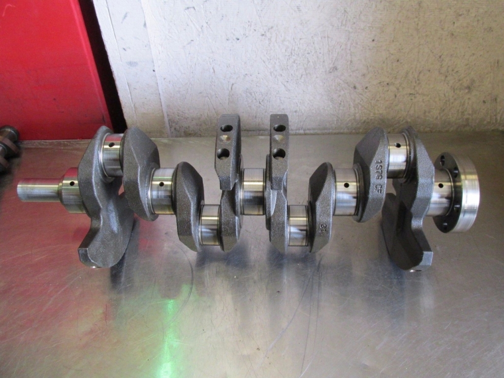

Par exemple voici le vilo d'un 2.0L MZR (NC 2.0) 4 CP lui aussi

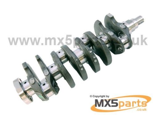

En comparaison les vilo de B6 et BP :jaime:
1600
1800
