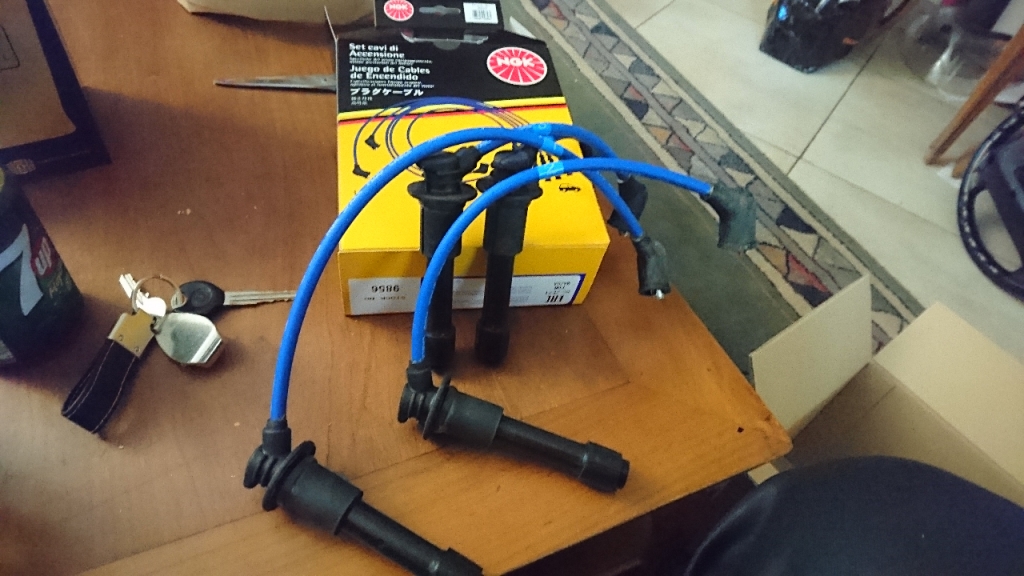

Ça y est les câble sont montés! J'avais un peu peur que ça fasse bizarre les câble bleus avec du rouge du noir et du gris mais en fait ça va. Et puis je voulais des NGK alors... :D

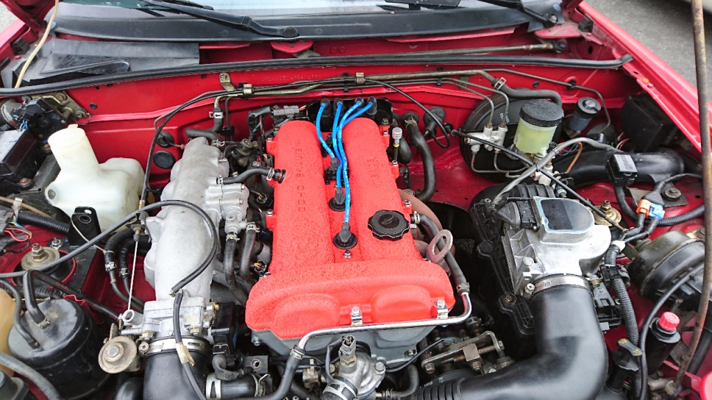

Au passage on voit ma tentative foireuse de vermiculage... c'est pas régulier mais du coup ça donne un petit style "artistique".
Par contre j'ai fait le blaireau avec la WD40, je sais pas comment j'ai fait mais il y en avait sur le capot donc je l'ai essuyé mais ça l'a juste étalé. Du coup j'ai passer un coup de nettoyage mais maintenant que c'est sec on voit encore la trace où j'ai frotter/étalé. Ça craint pas le WD40 sur la carrosserie? Le pire c'est que les zones WD40isées sont plus belles que les "propres" :cyp:

Normalement ca ne se voit pas plus que ça.
Mais si la tienne est terne, ça risque de rester plus longtemps :aie:
Mais ce n'est pas mauvais pour la peinture en tout cas..
Les câbles ont résolu le broutage ?

OK cool ça me rassure. De toute façon je pense l'amener à un gars qui fait du nettoyage polissage juste à côté de chez moi histoire de lui redonner un peu de brillance.
Oui j'ai oublié de préciser, c'était bien ça mon soucis (en même temps fallait s'en douter). Ça broute plus, c'est très souple.

Par contre les câbles sont raides, c'est presque galère à mettre dans les clips au milieu du couvre culasse
moi je ne vois pas en quoi un 'assortiment' de couleurs pourrait faire 'bizarre' :ptdr:

A mon avis rien de dangereux la WD40, moi je nettoie mes plastiques noire avec ça, c'est tellement gras que ça nourrie la matière :lol:

C'est bon c'est parti la wd40 limite j'ai l'impression que ça a fait du bien à la carrosserie :etonne:
