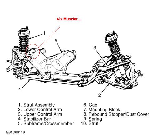

C'est une des vis qui tient le berceau avant sur la caisse, elles sont en 19mm si je me souviens bien, orientées du bas vers le haut, on l'atteint à travers un trou dans le triangle de suspension (heureusement qu'ils ont pensé au trou d'ailleurs)
Même en ayant la voiture sur le pont, avec un carré d'un demi et une rallonge avec un bras de levier de 80cm, avec mes 80 kilos dessus, ça tourne vraiment degrés par degré, et ... il y a bien 2cm de filetage à pas fin... mais je préfère y aller doucement que de péter un écrou dedans !
Je n'ose pas imaginer défaire ça sur des chandelles, en tout cas sur les tuto pour décaisser ça n’apparaît pas ce genre de vis récalcitrante !

Ouais c'est bizarre... pis pas moyen d'y coller du dégrippant à cet endroit :sic: .
Tu devrais essayer avec un bras de levier plus long (genre 1,5m - 2m) toujours en y allant doucement et par accoups, et en y allant par palier histoire de laisser refroidir le filet après 1ou 2 tours de vis laborieux. Je sais pas si ça t'aidera, mais là comme ça j'ai pas d'autre idée... au pire tu devrais essayer de choper ce genre de vis en rechange, comme ça pas de pitié :boxe: !
