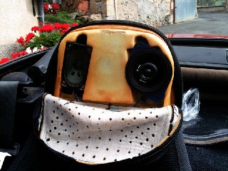

Changement des HP d'appuie-tête d'origine (déchirés...) par du Clearwater :
Oui, ils sont juste calés dans la mousse, c'est la manière de les monter décrite par le manuel. Et oui ça déforme un poil l'appuie-tête, mais tout se met en place après.

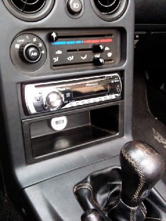

Changement du poste de l'ancien proprio par un qui me restait d'une précédente voiture. Alors oui il n'est qu'à peine plus raccord avec la voiture, mais il marche mieux et possède une entrée auxiliaire :
Ce fut un chantier pas possible que de changer ce poste :o
Démonter la console centrale n'a pas été un vrai problème. J'ai voulu mettre le poste "en bas" mais visiblement ce n'est pas prévu car pas moyen de le mettre en place, alors je l'ai laissé à la place d'origine, mais mettre le poste en lui-même sur la cage fut... compliqué. Les vis de l'un n'allant bien entendu pas avec l'autre, ça s'est fini avec des vis un peu plus petites tenue au ruban adhésif. Et bien entendu en bon bricoleur j'ai perdu une des attaches en metal pour visser la cage :x

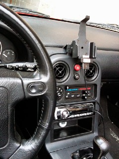

Dernier bricolage, un support pour mon téléphone. Ça me manquait vraiment trop de ne plus l'avoir sous le nez pour la musique, le GPS, l'avertisseur de r... euh l'assistant à la conduite etc. Un bout de plastique coincé dans la planche de bord et qui tient sur la console avec l'aimant posé par l'ancien proprio pour son coyote, et voilà :
Reste plus qu'à passer les câbles un peu mieux.
Petit tour de test, ça marche impecc... Sauf que le poste ne garde plus les stations ni ses réglages, plus qu'à ré-ouvrir :x :x :x :x :x :x :x :x :x :x

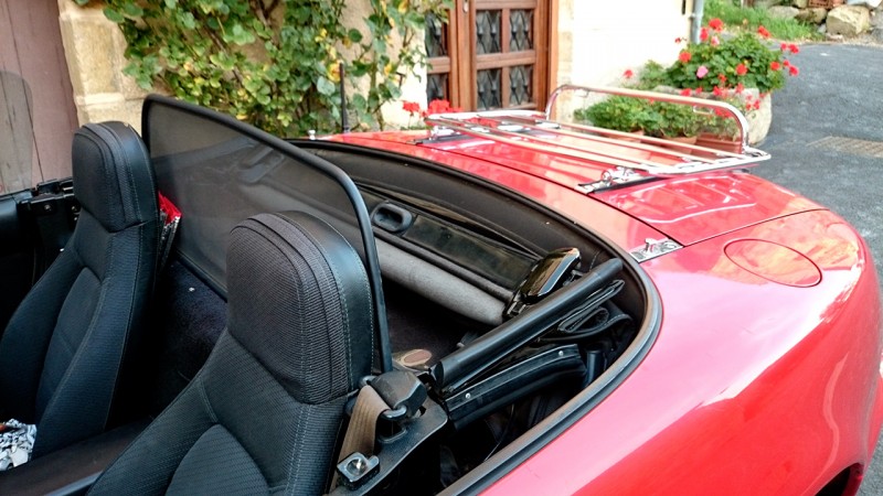

- Filet anti-remous enfin monté (acheté il va y avoir un an :oops: )
- Antenne courte de NC pour remplacer celle d'origine que l'on m'a cassée...

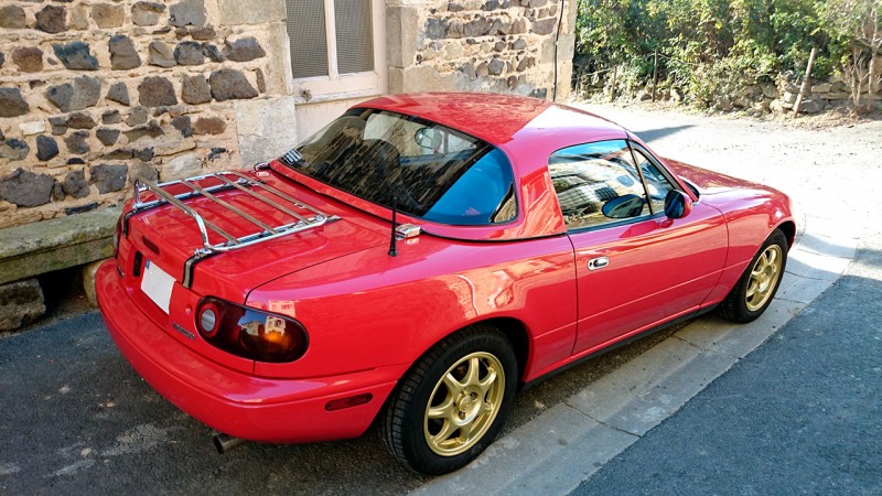

- Porte-bagages :love:

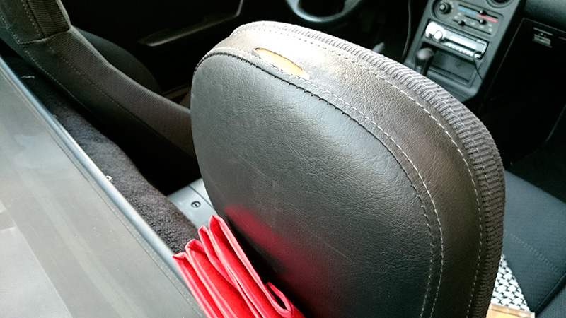

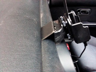

Tout d'abord j'ai le dessus d'un siège qui craque, surement à cause du changement des HP qui épaissit un peu l'appuie-tête. Existe-t-il un moyen simple de masquer un peu ça et d'éviter que ça empire ? (genre colle de réparation comme pour les capotes)

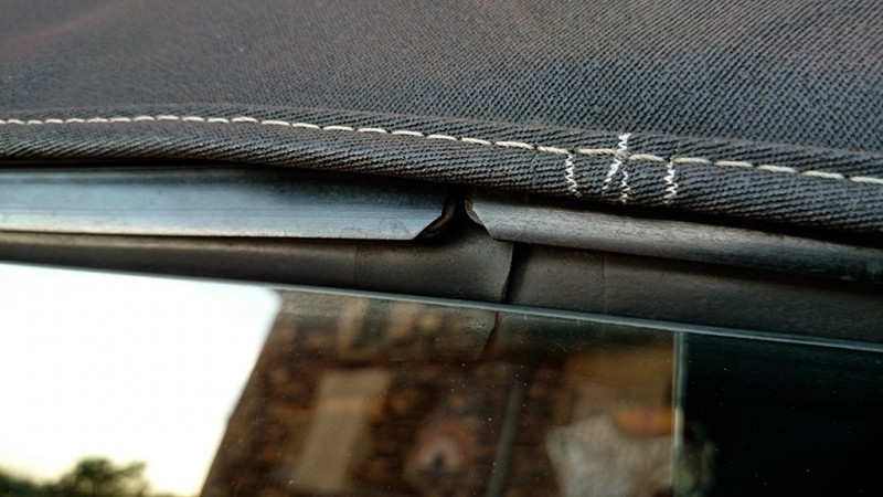

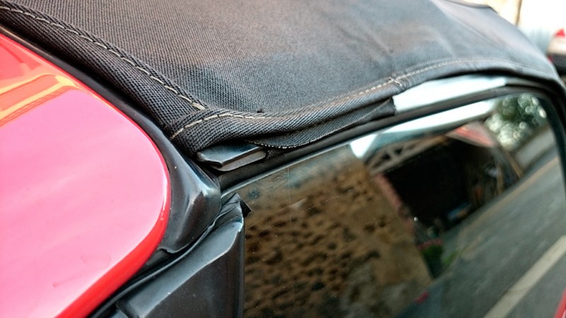

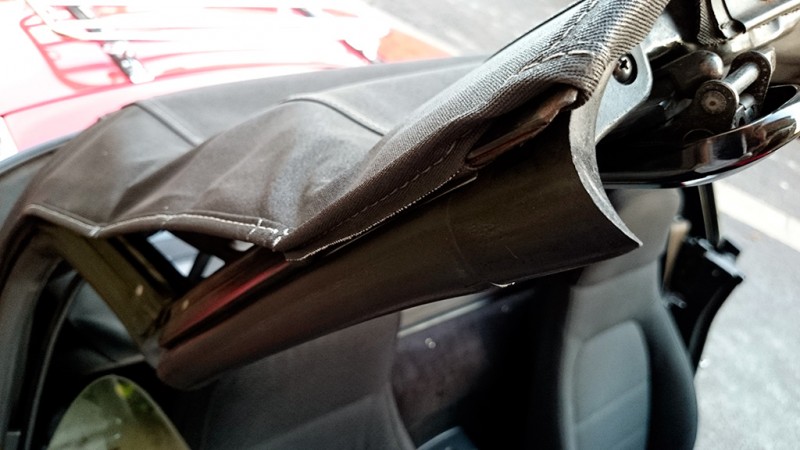

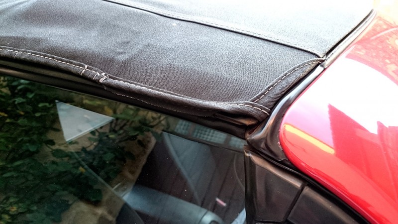

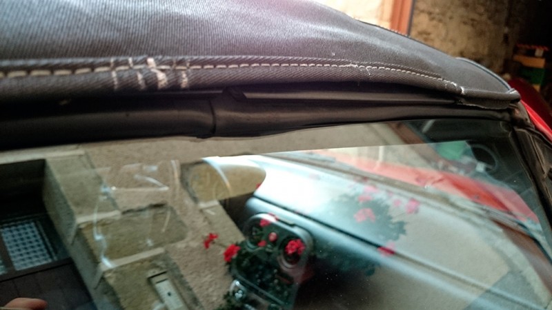

Et en parlant de capote... Je prends toujours la flotte lorsqu'il pleut, au niveau du raccord des joints au milieu de la vitre. Je sais que la capote n'est pas montée parfaitement et je soupçonne aussi les joints de n'être que moyennement à leur place normale. Est-ce que quelqu'un aurait une idée plus précise ? Je ne me vois pas démonter complètement la capote, et les selliers du coin n'ont pas l'air de connaître le modèle (en gros je leur passe la voiture, ils galèrent dessus pour apprendre comment ça marche et me facturent 50 heures, non merci).

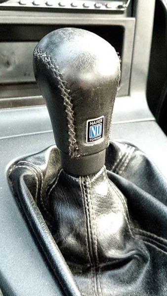

Une dernière question, je recherche les mêmes tapis que les actuels, ils s'agit de tapis d'origine siglés Miata (j'ai oublié de prendre une photo) mais ils ne semblent pas trouvables. Idem pour le pommeau de levier de vitesse, le beau Nardi visiblement d'origine avec les rapports marqués sur le dessus ne semble plus dispo à l'identique :cry:

pour la capote il faudrait en partie la démonter pour la remettre bien en place!
pour ton appuis-tete a part recoudre par dessus une nouvelle bande de simili! :tantpis:

Merci pour ta réponse, comme je le craignais, pas de miracle...
J'ai quand même un peu peur de démonter la capote, on verra quand j'aurai du temps pour bien faire gaffe à ce que je fais, mais c'est pas gagné...

Personnellement j'ai changé ma capote tout seul comme un grand.
ça se fait bien tout seul et y'a vraiment rien de compliqué, faut compter 4-5 h en prenant son temps.
J'avais acheté ma capote de remplacement neuve sur ebay, autour de 200 euros et elle est nickel :)
Pour ton porte bagage, il est monté à l'envers ;)
Message Publié : Mer 22 Oct 2014, 20:22
Inscription : Jeu 23 Mai 2013, 09:36
Message(s) : 243
Je n'ai justement que rarement le temps quand je peux bricoler, et je suis pas patient ça aide pas... Mais bon à faire quand j'arriverai à avoir suffisamment de temps :tantpis:
Tu as suivi un tuto particulier ? J'ai survolé celui dans la rubrique tutoriels mais il m'a fait un peu peur... Après j'ai que la dernière partie à faire donc faudra que je tente quand même.
Ah ça j'en ai déjà lu des discussions sur le fameux sens des porte-bagages :lol:
Je n'ai rien vu de suffisant pour me convaincre de le mettre dans l'autre sens :
- Là il est comme présenté dans la notice de montage.
- Je ne vois aucune raison de me prendre un bagage sur la tronche : il faudrait que les sangles pètent (quand je vois comment on peut sangler une moto sur remorque, je ne m'inquiète pas trop), si le porte-bagage ou le coffre lâche de toute façon son orientation on s'en fiche :aie:
- Dans l'autre sens je trouve ça moche. ;)
