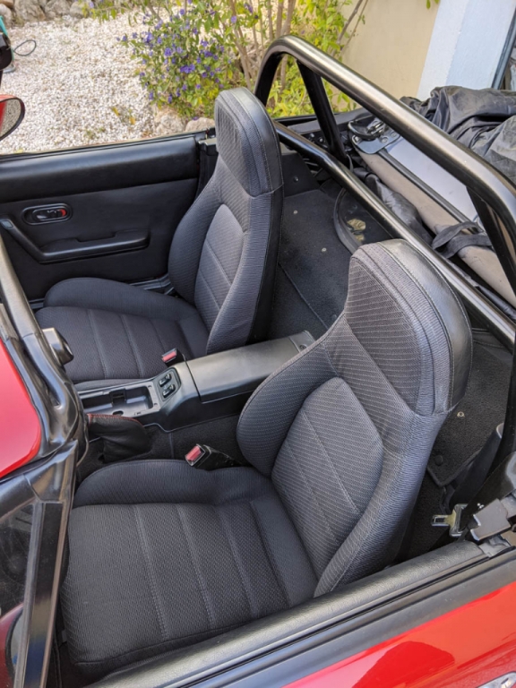

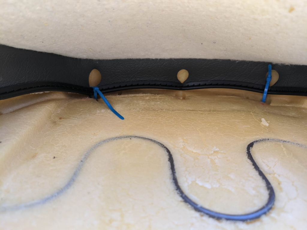

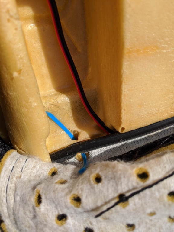

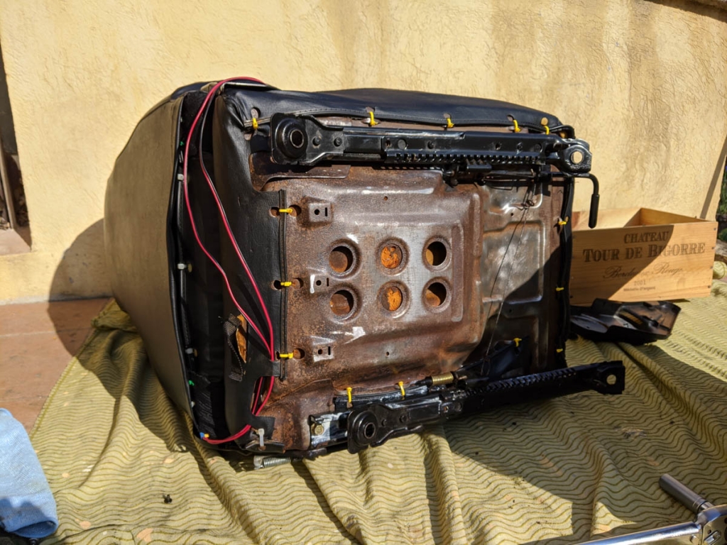

Je profite que les houses soient ôtées pour câbler les hauts parleurs dans les appuis têtes.
Je mets un repère en scotch de couleur sur les 4 paires des câbles pour m'y retrouver. Pour l'instant, je ne sais pas encore si je vais monter ça en série ou en parallèle, ça dépendra le l'impédance des enceintes. Je vais juste tirer 4 paires de câbles jusqu'à l'autoradio.

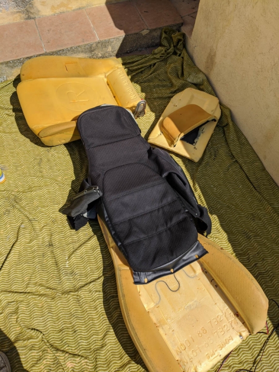

Moment de vérité : est-ce que mes houses ont rétrécis au lavage ? Vont-elles rentrer ? Oui :oui:
Je fixe les houses à l'armature en mousse avec des rilsans. Il me reste un sachet dans le garage, j'espère que j'en aurait assez pour faire mes deux sièges :aie:
J'économise en peu en sautant quelques fixations, environ 1/4.
Tout s'ajuste bien :faim:
Graissage des glissières avant de remonter les sièges dans l'auto.
Passage des câbles au niveau d'une petite ouverture présente sur la moquette au plancher.
Puis sortie au niveau du levier de vitesse
Vérification du coulissement des sièges, les câbles ne gênent pas. Ici à l'arrière :
A l'avant du siège :
Des sièges quasi comme neuf et qui sentent bon la lessive !

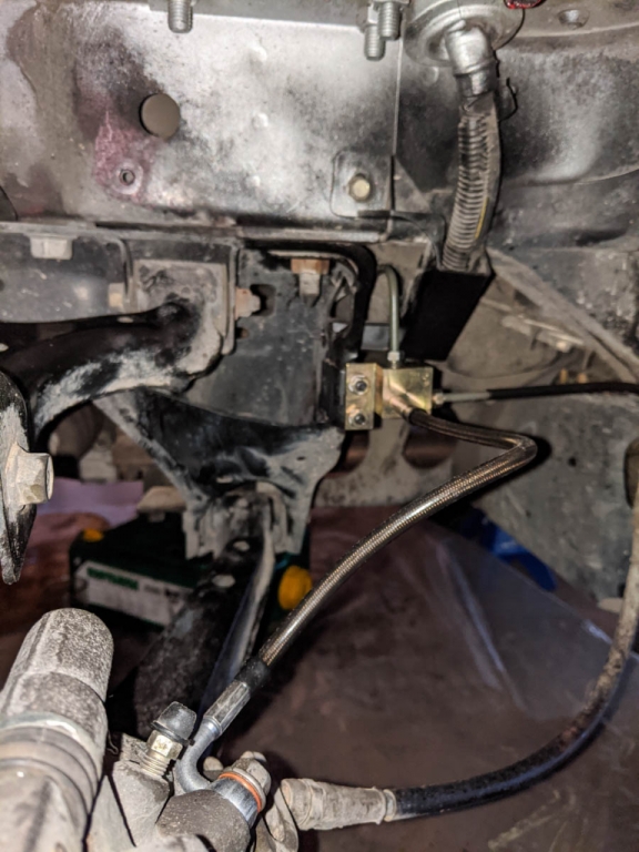

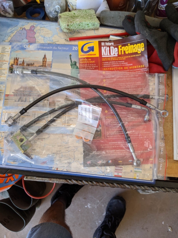

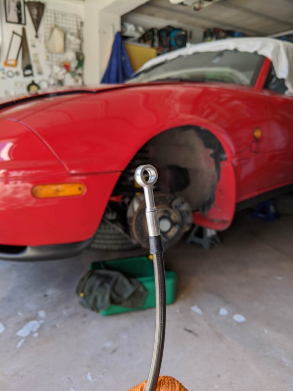

Instalation de durite de frein avia

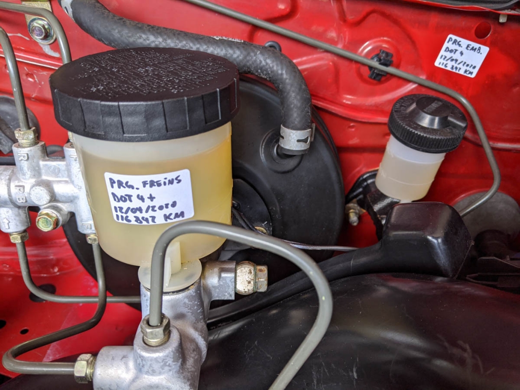

Purge des freins au Motul RBF660 et de l'embrayage avec du dot4 feu vert.

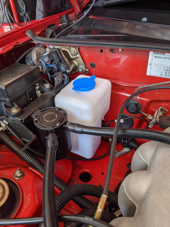

Finalisation de l'Oil Catch Can. Dans le doute, j'ai supprimé le filtre en bronze dont j'avais peut qu'il restreigne trop le flux d'air entre la PCV et l'admission... Ça fait cher la canette en alu mais bon :D Je verrais si je le remet ou pas.
J'ai aussi installé un bocal lave-glace universel petit format. Pour moins de 20€, ça passe nickel, pompe, visserie, durite et même buses sont incluses !

Le filtre de l'OCT je pense que ça ne gène pas, la PCV est déjà une restriction qui se bloque lorsque le débit est trop important.

fabev : Je ne sais pas trop, la mésaventure de F&F m'a fait un peu peur :aie: J'ai testé en soufflant dans l'OCC avec et sans filtre. Avec le filtre, le flux n'est pas si restreint mais l'est quand même plus que sans. Même si c'est difficile à estimer en soufflant avec sa bouche dedans :D
Je vais laisser comme ça quelques temps et voir comment ça évolue. Je pense que le simple fait de passer par là, l'huile va se condenser sur les parois et je devrais en récupérer un peu.

La condensation ça fait de la mayonnaise !, à surveiller de prêt !

Concernant l'OCC, je me tâte, filter or not filter. F&F semble avoir eu des problèmes avec un filtre trop restrictif :tantpis:

Mon raisonnement :
Le collecteur d'admission est en dépression au ralenti, un peu moins sur la plage de fonctionnement et presque pas à WOT.
Sur le reniflard coté admission ça se traduit par : débit modéré au ralenti (car la PCV est ouverte au maximum et régule le flux)), un peu plus sur la plage de fonctionnement (plus de restriction de la PCV) et modéré à WOT (PCV fermée).
Le filtre de l'OCT induit une perte de charge, donc une différence de pression, qui peut (si la perte de charge est élevée) empêcher la PCV de s'ouvrir en grand et ainsi augmenter le débit au ralenti.
Sauf que le blow-by dépends, entre autre, du régime moteur. Au ralenti, le blow-by sera faible et l'augmentation de consommation d'huile sera minime.
Source : breathersystems.pdf

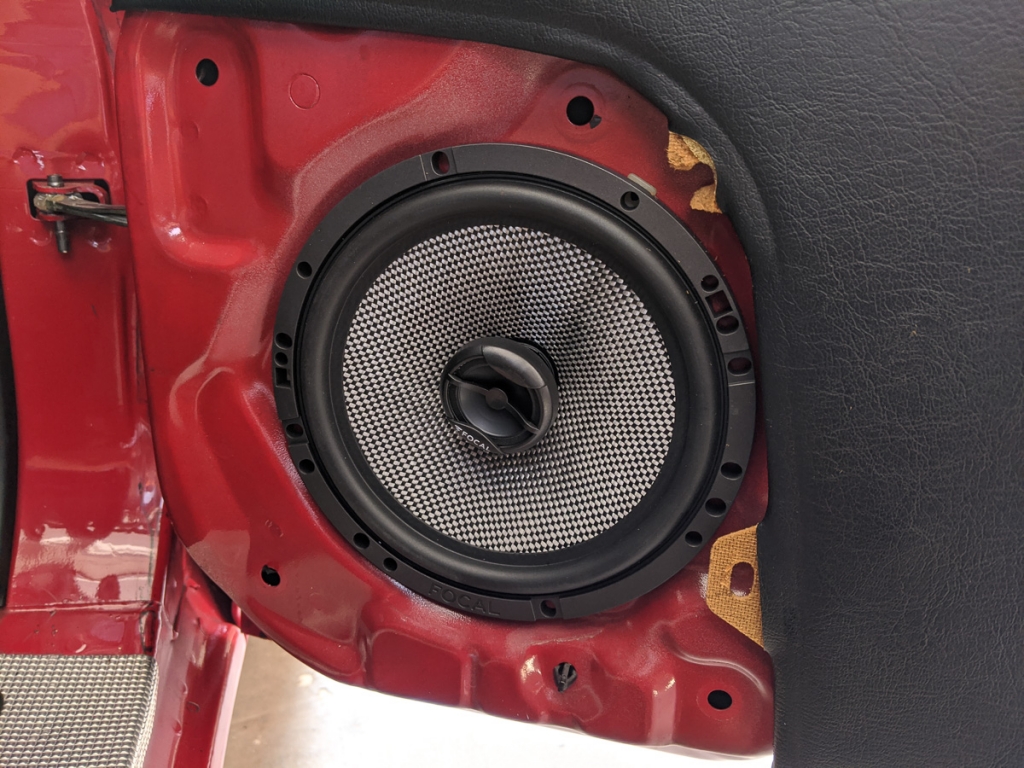

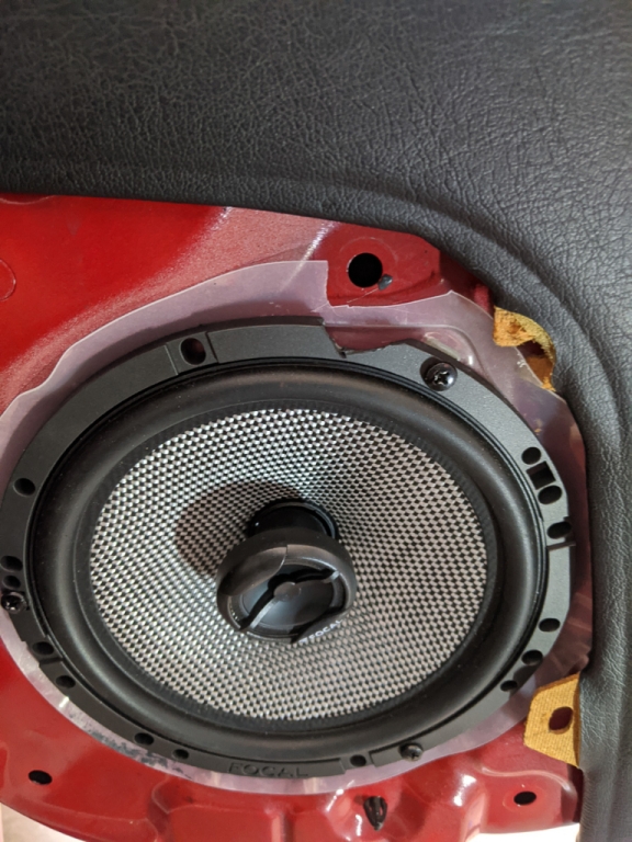

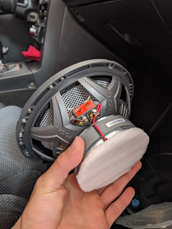

Un de mes HP (le droit) était naze, j'ai remplacé par des Focal 2 voies 165 AC (16.5cm donc)
https://www.focal.com/fr/car-audio/solu ... aux/165-ac
50€ la paire chez LDLC. Pas envie de m’emmerder avec un kit éclaté. Ça reste une NA, pas un studio de monitoring

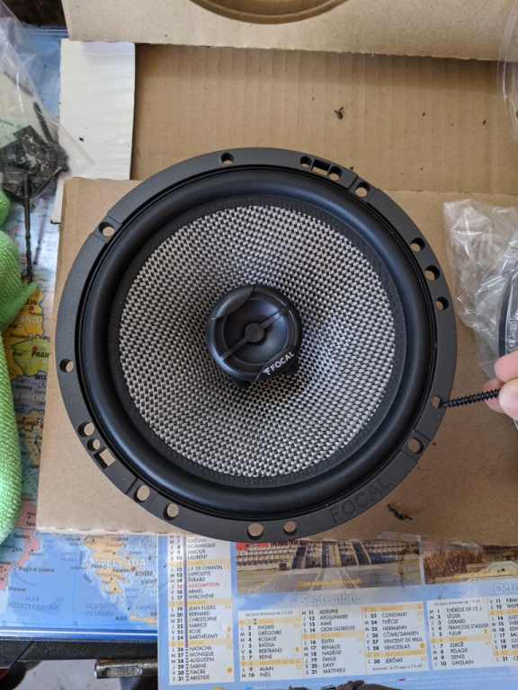

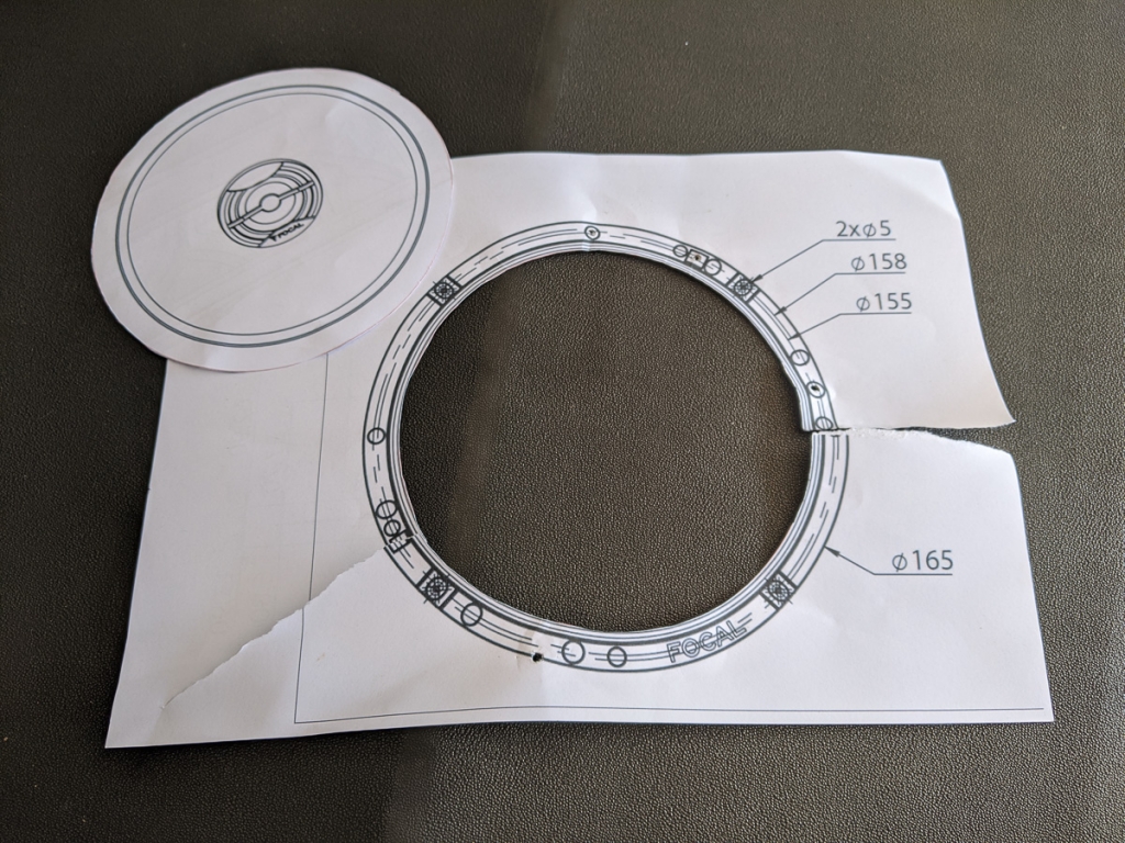

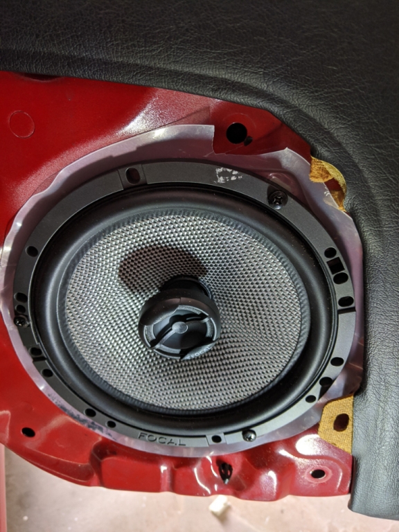

Avant l'achat, j'ai imprimé le gabarit à l'échelle pour être sur que ça rentre dans la porte.
https://www.focal.com/sites/www.focal.f ... _sheet.pdf
Normalement, ça devrait aller, ce modèle à aussi l'avantage d'avoir un support avec plein de trous différents. Malgré les nombreuses configurations disponibles, celle de la NA n'y est pas. Il faudra percer un trou pour la 3e vis. Mais ça reste plus simple que de prendre des enceintes avec 4 pattes de fixations et de devoir percer la porte de la voiture.

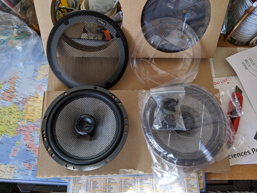

Unboxing :red:

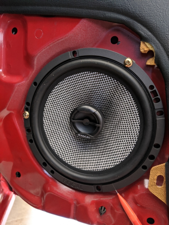

Montage à blanc, ça entre tout juste !
J'ajoute une chute de mousse car l'arrière du HP arrive très proche de la tôle extérieure de la porte.

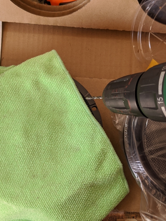

Comme prévu, il faut percer le support pour la 3e vis.
Yes, j'ai réussi à ne pas faire de la merde en perçant :woo:

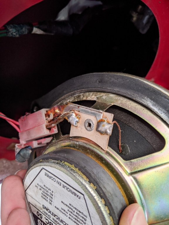

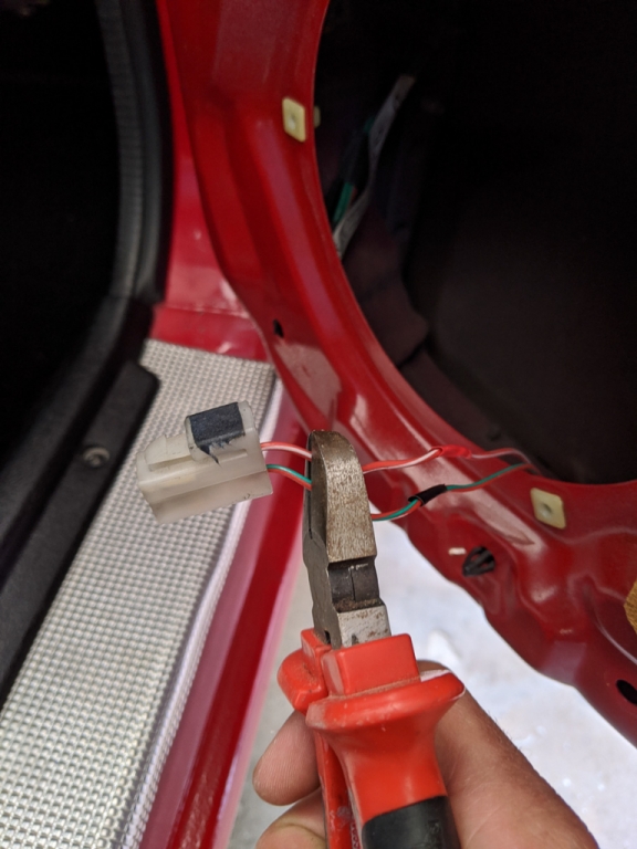

L'HP d'origine :aie: Je repère les fils + et - (qui sont tous les deux rouges :red: )
Après avoir repérè le + et le - sur le câblage d'origine, je coupe l'ancien connecteur qui ne s’adapte pas aux Focal. En réalité, j'ai fais péter le connecteur en plastique blanc à la dremel car les deux fils étaient sertis d'une cosse femelle qui se branchait aux Focal.
Branchement fait, remise en place du plastique transparent (qui doit servir à protéger de l'eau ?) et fixation définitive. Y a plus qu'à remettre le cache d'origine.

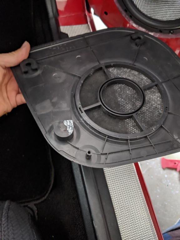

Problème, il ne rentre pas, la partie blanche touche la nouvelle enceinte :aie:
Je marque à la craie pour repérer où ça coince...
Un dernier coup de dremel et ça rentre :bien:
Remontage du cache et test.
C'est pas mal du tout, je ne suis pas expert en sono. Mais avec les HP dans les appuis-tête ça rend plutôt bien. Pour 50€, je conseil, ça s'adapte très bien à la NA et ça demande que peu de modifs, en tout cas aucunes sur la voiture (à part le charcutage du faisceau d'origine)

Bien ce que tu as fait :bien: Elle va être presque comme neuve cette NA
Pour les 2 fils rouge, je pense qu'en regardant mieux tu dois trouver un liseret de couleur qui permet de les différentier ;)
