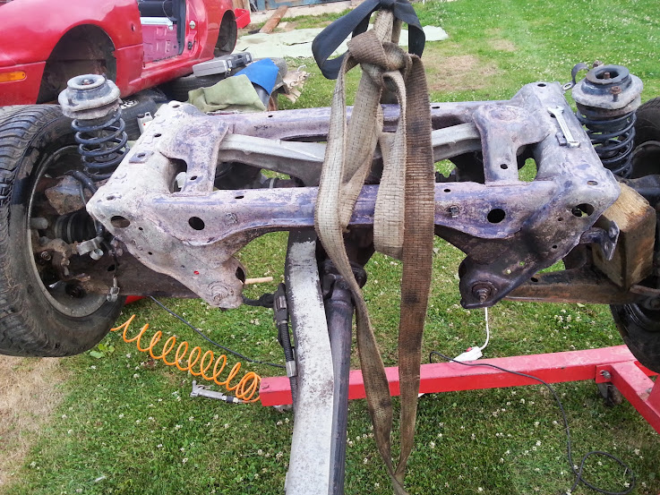

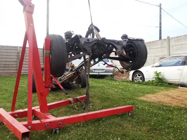

Pour le reste de l'après midi, brossage du pont, mangeage de poussière de rouille et ce soir, le convertisseur de rouille fait son boulot tout seul, demain matin installation du pédalier côté gauche, et demain soir mise en peinture du train arrière.
Programme détaillé de cet après midi : la (vieille) chèvre veille sur la coque et surveille ce que je fââââââââââis avec sa consoeur:
La consoeur qui lève l'arrière train :
On voit bien le boulot du convertisseur de rouille (Julien) qui marche bien et qui fait une couche noire sur la rouille et blanchâtre où il n'y en a plus (35 mn avec le flap, ça fait de la rouille en moins et pas mal de poussière, mais ça vallait la peine d'avoir un truc propre avant la mise en peinture):
La ND est tellement légère qu'elle s'envole !
