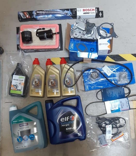

Un peu d'avancement sur la révision de la NB ce weekend, j'ai fait des photos pour en faire profiter ma soeur à distance :hello:
Réception des pièces :

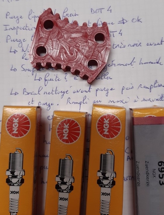

Je me suis imprimé en 3D une cale pour les arbres à came, pour la distri. On verra si elle me sert, je prévois faire la distri le weekend prochain.

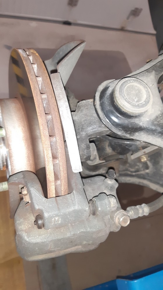

Contrôle des disques, RAS, aucun talon, comme neuf.
Contrôle des plaquettes idem, peu usées. Après est ce que les plaquettes sèchent dans le temps et freinent moins bien ???

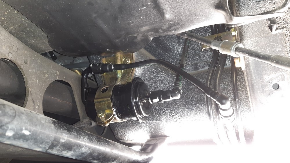

Remplacement filtre à essence : les raccords sont un peu chiant, sinon je vous conseille de prévoir un tube bouché diamètre 8mm pour boucher temporairement l'arrivée d'essence, sinon c'est douche au SANS PLOMB, perso, ça ma roulé le long du bras jusqu'à l'aisselle, plus besoin de déo pendant 3 jours... :cyp:

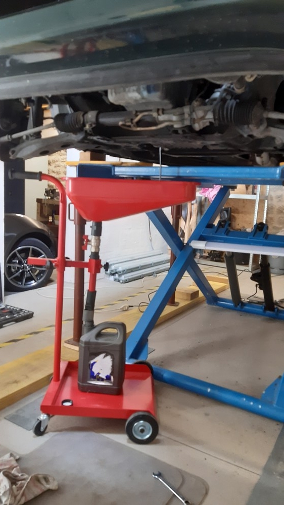

Vidange huile moteur et remplacement filtre.

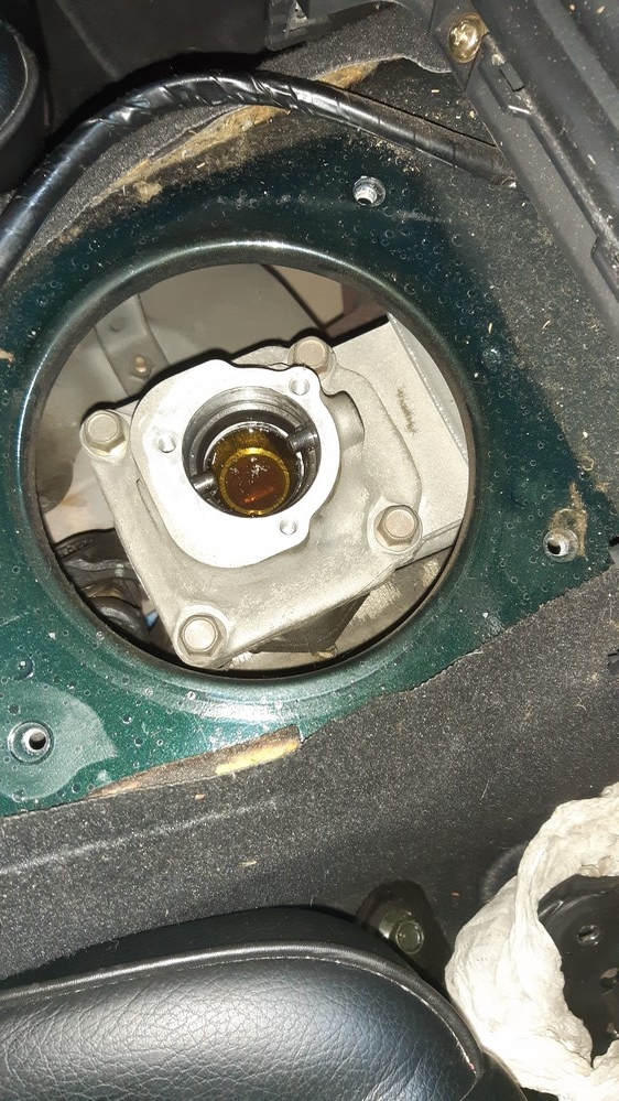

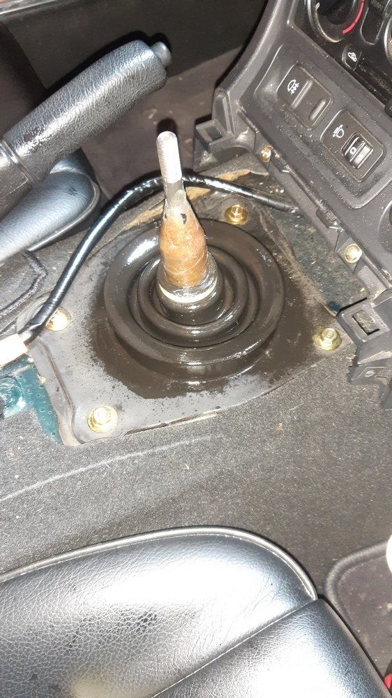

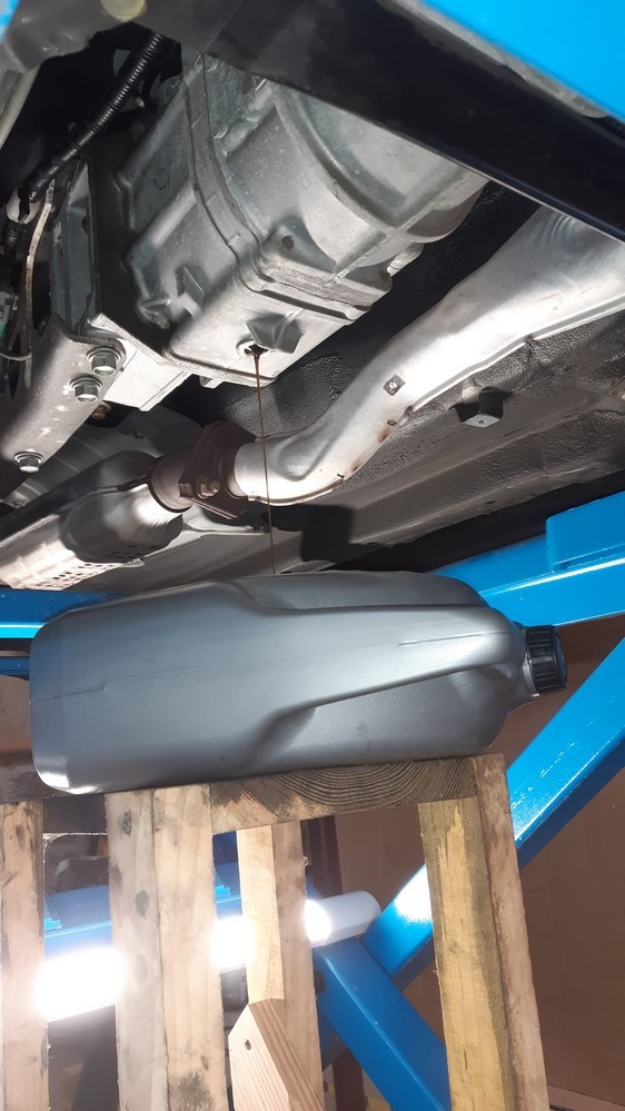

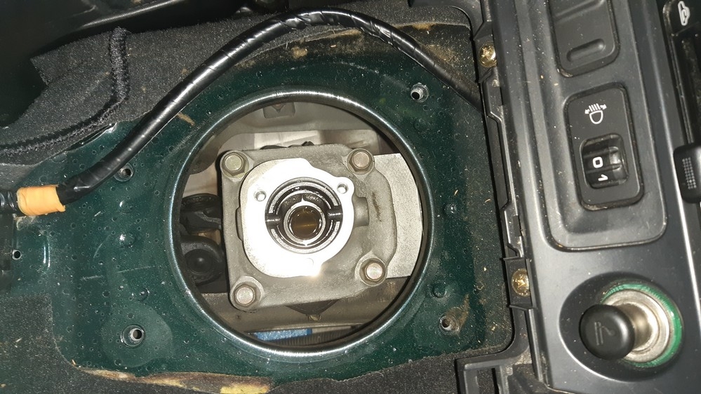

Vidange huile boite et puit de levier de vitesse. Comme tout le monde, il était à sec, je me demande si l'huile du puit de levier de vitesse ne fini pas naturellement dans la boite ?
Pour la boite, j'ai pas réussi à mettre 2L mais environ 1,8L, ça débordait après alors que la voiture est bien horizontale sur le pont.
La 5ème était un peu dure à passer avant la vidange, pour l'instant je n'ai fait qu'un essai à vide, mais ça à l'air beaucoup mieux. A voir en utilisation...
Un coup de graisse silicone recto/verso sur le soufflet pour le nourrir ;)
Et remonté, c'est nickel.

Vidange du pont, RAS, l'huile était même encore très clair.

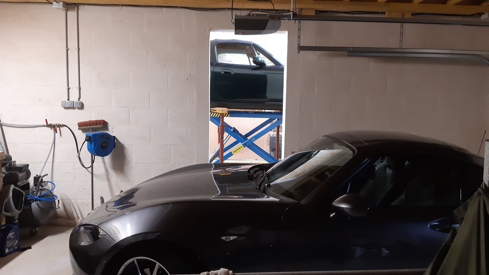

Franchement, le pont à l'air d'être un réel plaisir pour travailler, quel dommage d'habiter en appartement :non:

Le petit pont monte à 1,20m. J'avais pas la place pour plus gros. Mais depuis que je l'ai c'est super pratique. Je gagne beaucoup de temps car avant j utilisais des rampes et il fallait quand même se coucher dessous. Donc moins pratique.
