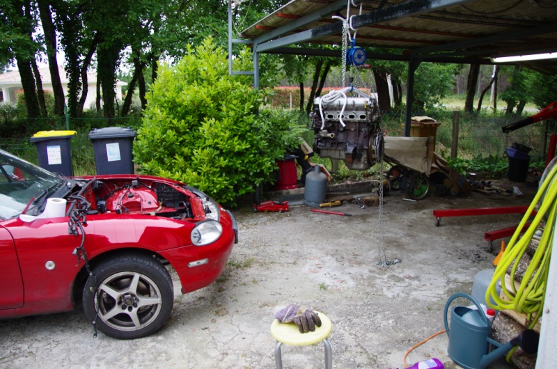

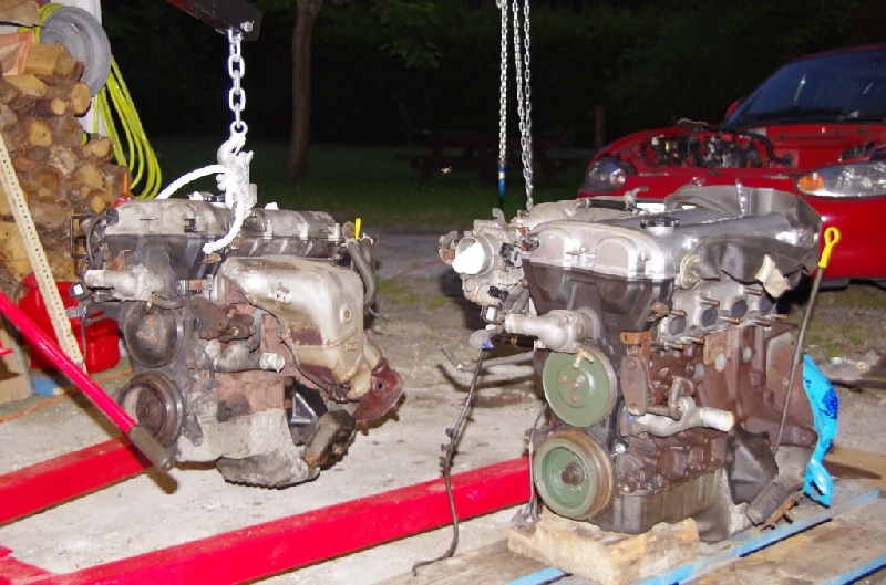

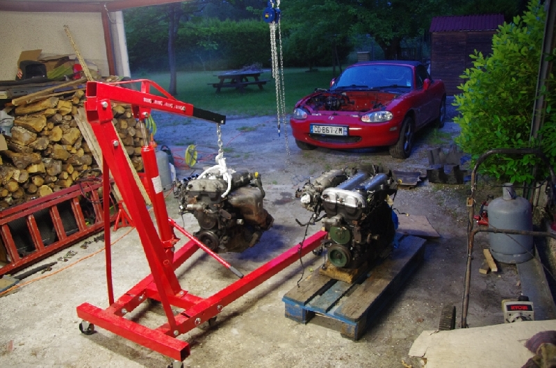

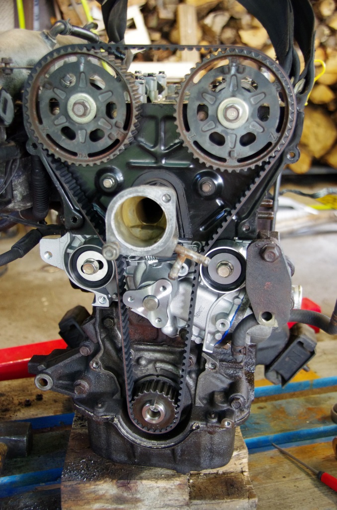

Et voilà moteur sorti hier : Non sans mal, pas facile tout seul et surtout avec une chèvre limite en longueur :sic: ...

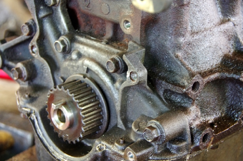

Dépose de la distribution et de la pompe à eau :

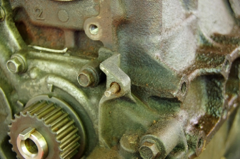

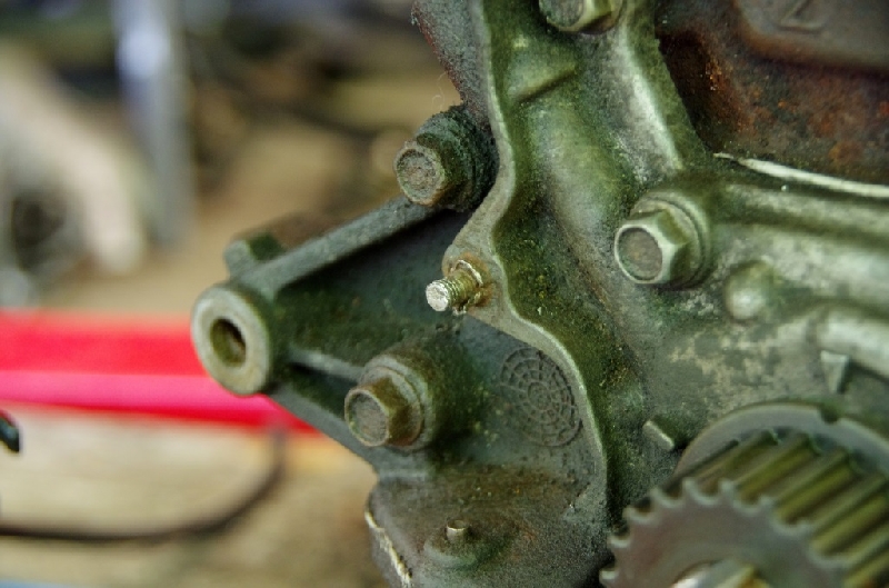

Pas de difficultés sauf deux vis cassés... :x :langue: C'est celles qui tiennent les caches de distri. Une était déjà cassé d'une précédente distri je pense.

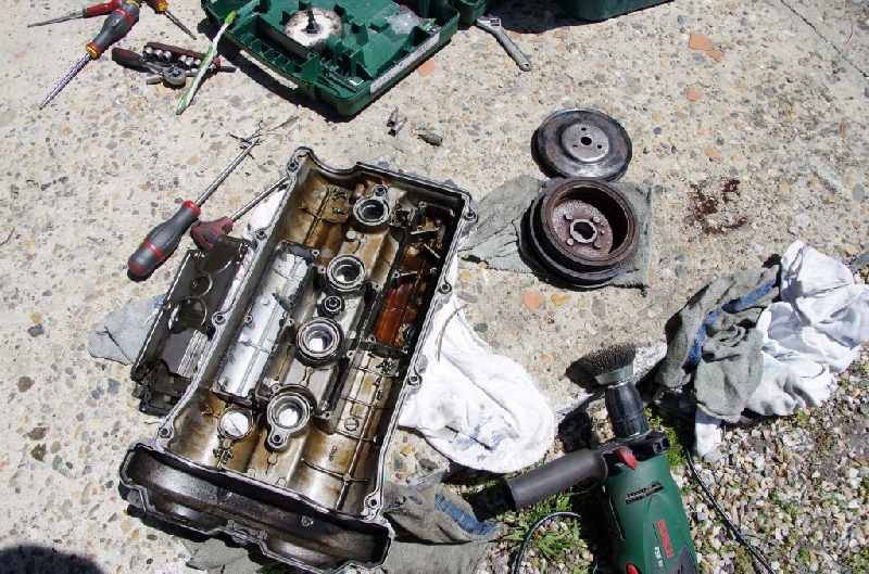

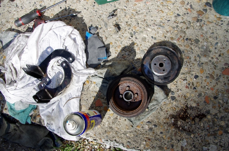

Ensuite dérouillage des poulies et de divers élements, en vue de traitement + peinture :
Nettoyage du cache arbre à cames, extérieur et intérieur. J'ai démonté aussi les parties internes des reniflard d'huile. - erreur - :ptdr: :ricane: Je pensais qu'il y avais une sorte de laine métallique, j'avais eu ça sur un autre moteur. Mais c'est vide donc pour nettoyer un coup d'essence suffit. Là j'ai passé 1-2h à virer le joint silicone de chaque plaque pour remonter ça propre.
On remarque qu'il y a un côté reniflar sale - celui là où il y a la vanne PCV - et l'autre nickel, il doit pas avoir quand chose qui sort.

Ensuite réparation des vis cassées. Perçage bien au centre. Puis taraudage, au final j'ai récupéré le même pas, le reste de vis est venu. :woo:
Ensuite remontage de pompe à eau neuve, puis distrib : :faim:

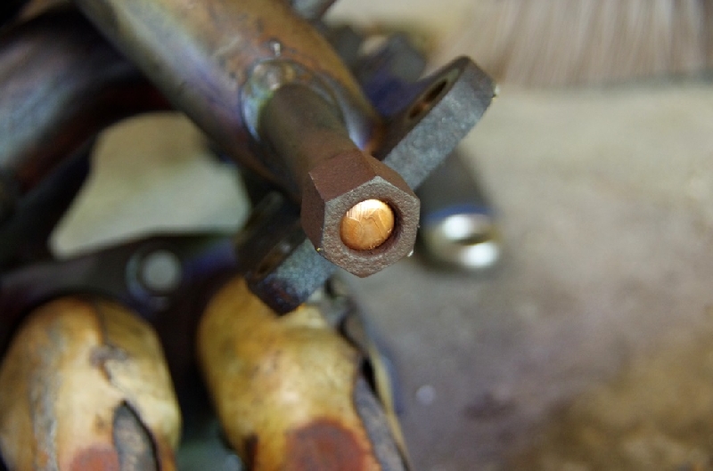

Pour finir, je me suis occupé de la vanne EGR. Alors j'en ai vu des système à la con mais là celui qui reprend les gaz d'échappement seulement sur le cylindre 4...
Du coup, j'ai coupé le tuyau pour récupéré l'écrou. :tantpis: Pas trouvé mieux.
Ensuite un bouchon qui vous coûtera 1 centimes !! :oui: :oui: Attention c'est illégal de détruire de l'argent. (notez la déformation de la pièce) :
De l'autre côté découpe d'une pièce pour virer la vanne EGR :

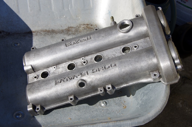

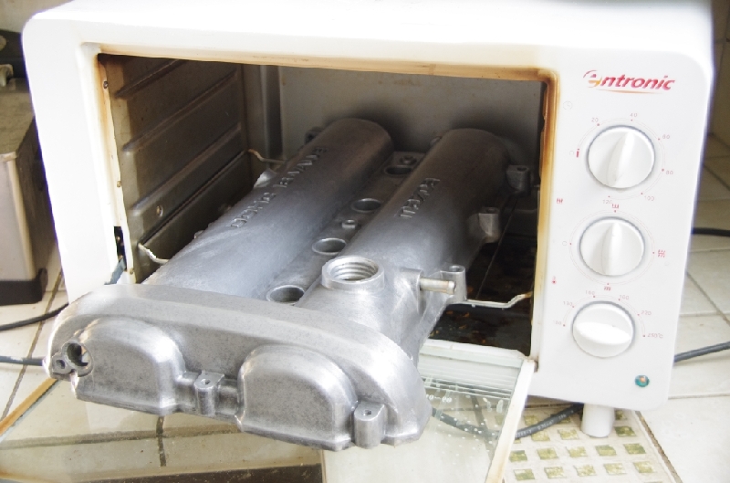

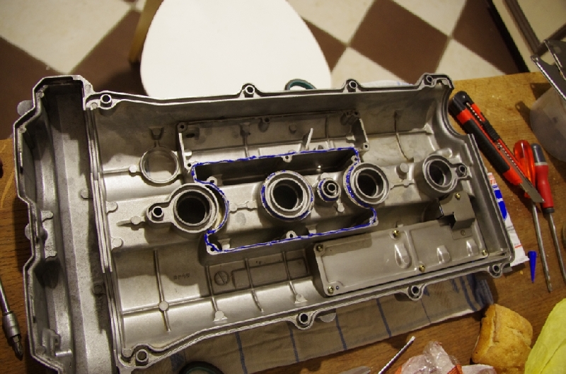

J'ai fini de nettoyer mon cache arbres à cames. Je suis pas allé jusqu'au poli, il y aurai eu du taf.
Je lui est mis un vernis spécial alu hautes températures avec cuisson au four :
Le vernis c'est ça : http://www.restom.net/moteur-pont-boite-de-vitesse-restom-alufilm-4040-ex-vca-4040-vernis-pour-aluminium-carters-moteurs-robris-baguettes...-250.htm
Super satisfait de ce produit même si c'est pas donné.
J'ai ensuite remonté les tôles du caches arbres à cames (que je vous déconseille de démonter) :

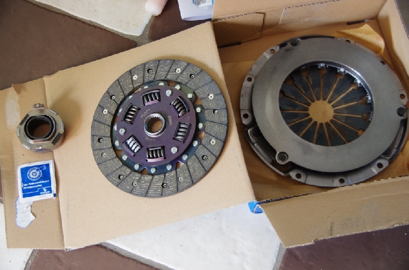

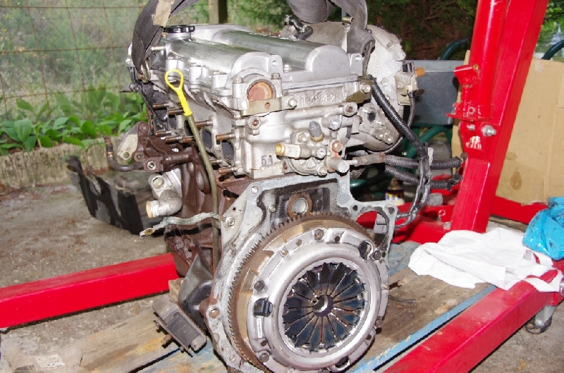

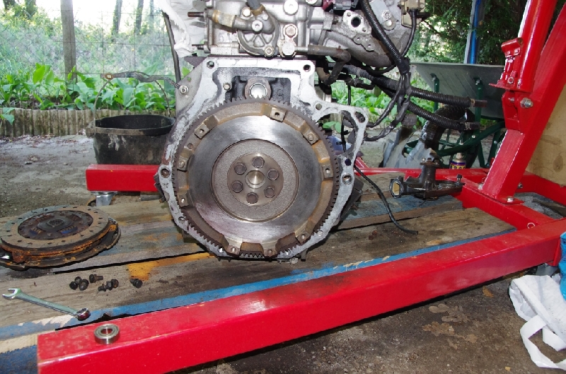

J'ai reçu mon ebrayage, du Sachs :

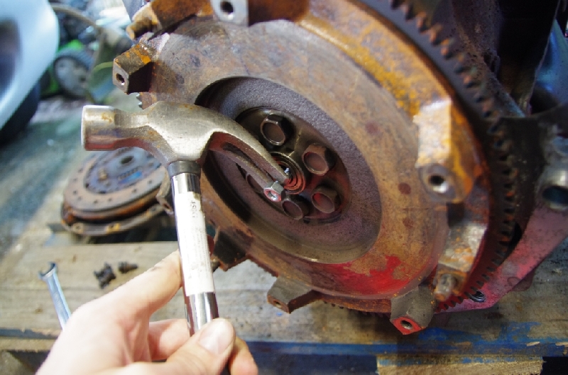

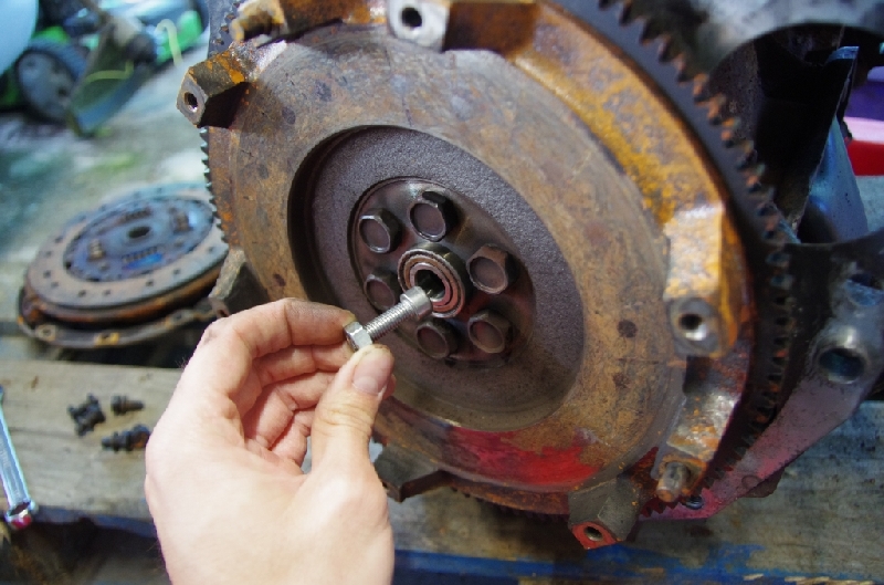

Ensuite une astuce pour sortir le roulement du volant moteur :
Prenez une vis CHC (du M8 de mémoire) avec son écrou :
Vous l'enfiler dans le roulement et vous le coincez sur un côté. Un tournevis plat peux aider à le maintenir. Ensuite avec un marteau ou bied de biche vous faites levier. Ça sort tout seul sans effort :
Ensuite nettoyage du volant moteur - putain de toit pas étanche :evil: :langue:

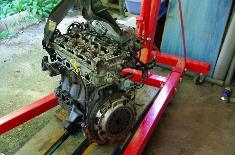

Et voilà remontage de l'embrayge et des accessoires et voilà le moteur est prêt :
Voilà pour le moteur prêt à être remonté. Maintenant je suis en train de sortir l'ancien moteur de la rouge. Il reste les vis supports moteur et les vis moteur/boite :boxe: :boxe: (j'ai bien mis 3h la dernière fois juste pour ça, j'éspère être un peu plus rapide cette fois.

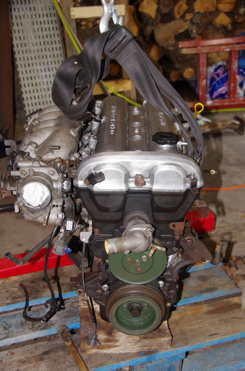

Bon finalement après réflexion - et une soirée passée sur 10 vis :lol: - sors le moteur avec la boite...
Non sans rigoler, ça ce fait, oui, mais à mon avis c'est bien bien plus rapide de sortir la boite.
Je ne voulais pas le faire car il y a l'histoire du PPF etc etc mais bon passer 2h sur 1 vis complétement gripé et avec pas d'accès, en faisant par 12eme de tour au pied...
Il m'en reste encore une dérnière que j'ai pas réussi (la vis supérieure qui tiens le support d'echappement). Je doit réacheter une douille de 17 neuve car l'ancienne à trop de jeu et je ne voulais pas faire de connerie.

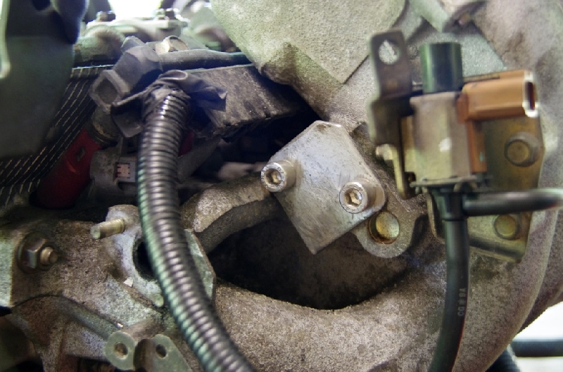

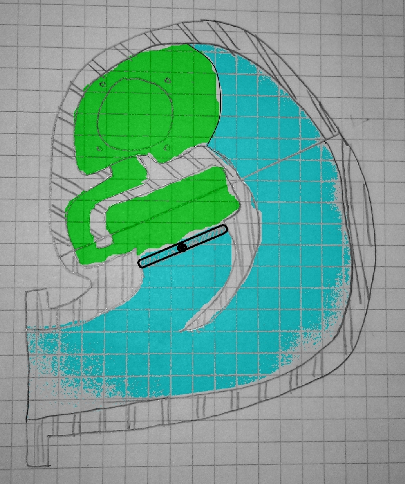

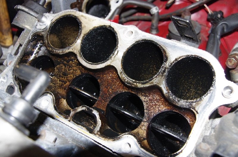

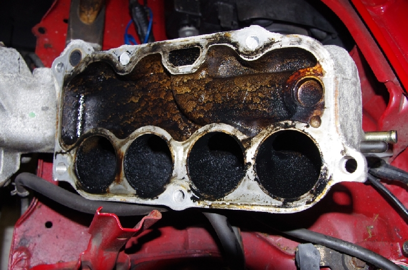

Ayant démonté le collecteur d'admin - voir http://www.mx5france.com/forum/viewtopic.php?f=14&t=18277
Par curriosité je voulais voir le fonctionnement du VICS.
Bien propre, hien :aie:
J'ai fait un petit schéma :
Le gros cercle c'est l'arrivée d'air, juste après le papillon.
En vert les parties communes, en bleu les parties indépendantes vers la culasse.
Ce qui m'étonne c'est la taille du petit conduit d'air qui alimente la partie commune au dessus des 4 papillons.
Si j'ai bien compris les pap sont ouvert et se ferment au delas de 5250 rpm ? :jyg:
Edit : Schéma avec couleurs.

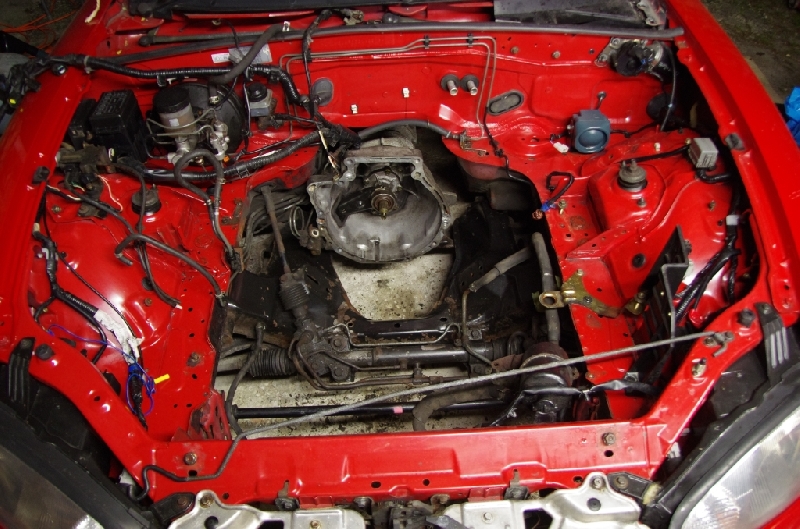

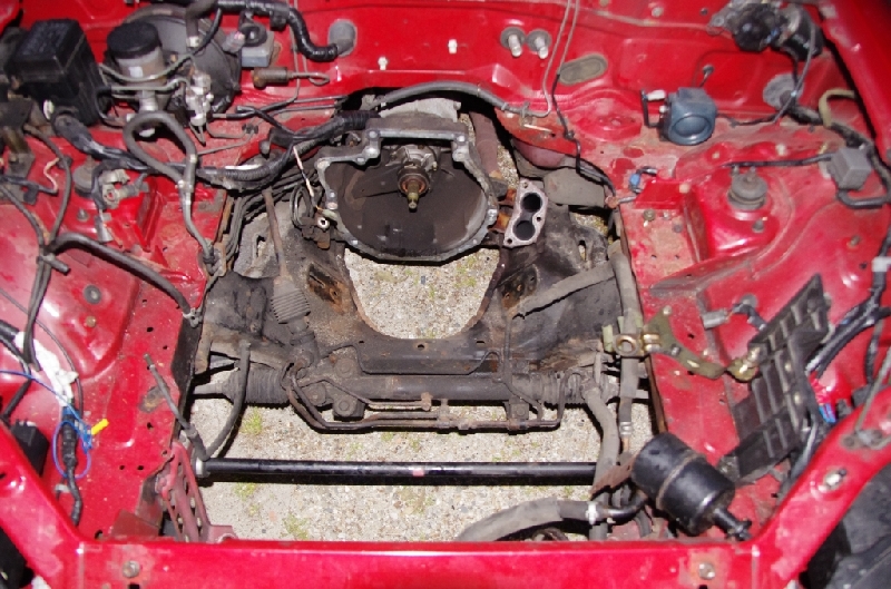

Voilà hier le moteur de la rouge est sorti.
La prochaine fois je sors avec la boite, c'est sûr...
Moteur/Boite n'ont jamais du être désolidarisé j'en ai bien chié :sic: Bon ça ma fait de la muscu à pas cher.
Croissement de regards...
Voilà donc c'est vide :
Et gros nettoyage de la baie au Saint Marc + Vigor + Eau bouillante :
Ensuite j'ai décapé à la brosse le berceau et quelques trucs pour repasser un coup de peinture.
Ce soir remontage de l'autre moteur. Et demain il devrai pouvoir tourner si pas de soucis. :woo:

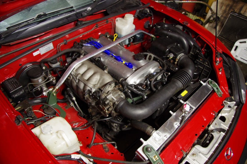

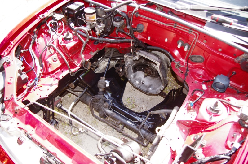

Donc suite et fin :
Le compartiment moteur nettoyé et repeint :

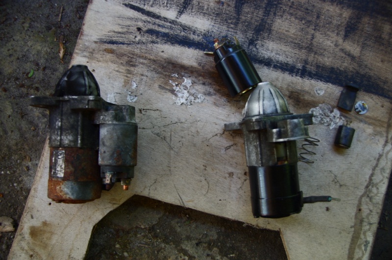

Nettoyage et peinture du démarreur. Contrôle et graissage.

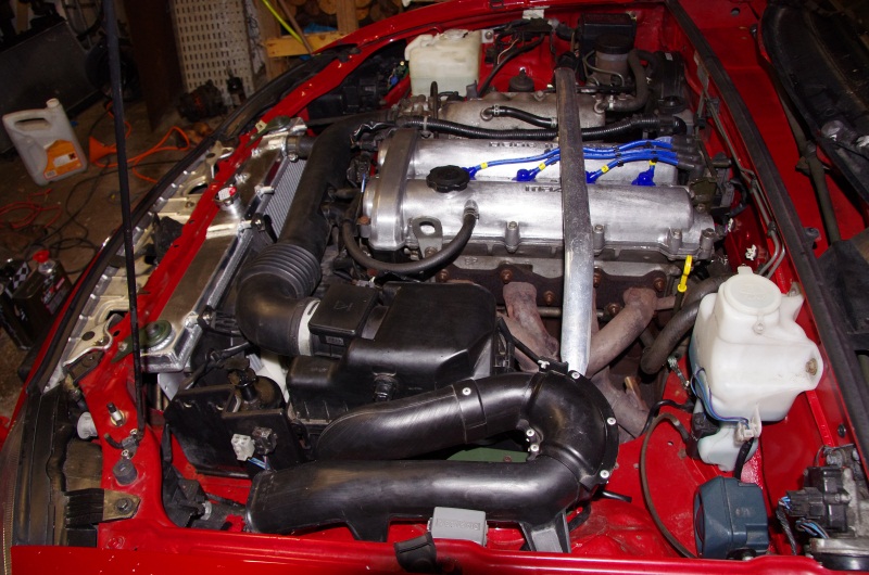

Et enfin remontage :
Bon ensuite la tête dedans j'ai pas trop fait de photos...
Donc direct le moteur remonté.
Montage du gros radiateur :
Comme quelqu'un d'autre sur le forum j'ai acheté sur ebay un modèle 42mm mais finalement en mesurant je lit 50mm donc ça doit être un 52. Du coup j'ai eu peur pour le montage mais RAS, j'ai juste du pousser un poil les tuyau de refroidissement de la DA pour le ventilo.
J'ai pas remonté la tôle de protection du collecteur d’échappement à cause des trop nombreuses vis cassés... :sic: :sic:
Bon pas bien grave je pense. J'ai plus non plus les tôles sur la down pipe...

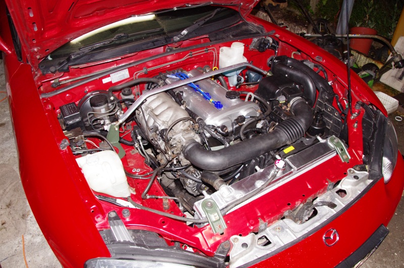

Par rapport à ça d'ailleurs, couché sous la voiture un moment je jette un oeil dans le catalyseur, me disant tient il doit avoir bien morflé vu la quantité d'huile qu'il fumais... sauf que vide ! :etonne: :etonne:
Et moi qui cherchais un tube afrique...
Mais là où je suis étonné c'est comment elle a réussi à avoir le CT ?! J'ai CO: 0,20%, Acc.: 0,23% et Lamb.: 1,015.
si ça parle à quelqu'un ces valeurs avec/sans cata ?
Voilà c'est un peu plus propre sans canister, rechauf papillon et EGR. Pour la rechauf papillon j'ai mis une durite neuve direct du chauffage filtre à huile vers boitier thermostat.
Il me reste à mettre les protections/caters sous moteur et boites.
