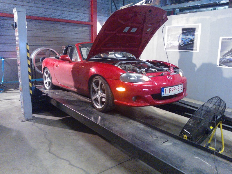

Message Publié : Sam 1 Mars 2014, 21:52
Message(s) : 14323
:woo:
la carto sur la mx5 est enfin faite!
j'ai oublié la fiche de passage au banc, mais comme la mx5 y est encore pour un léger probleme je la prendrai quand j'irai chercher la voiture.

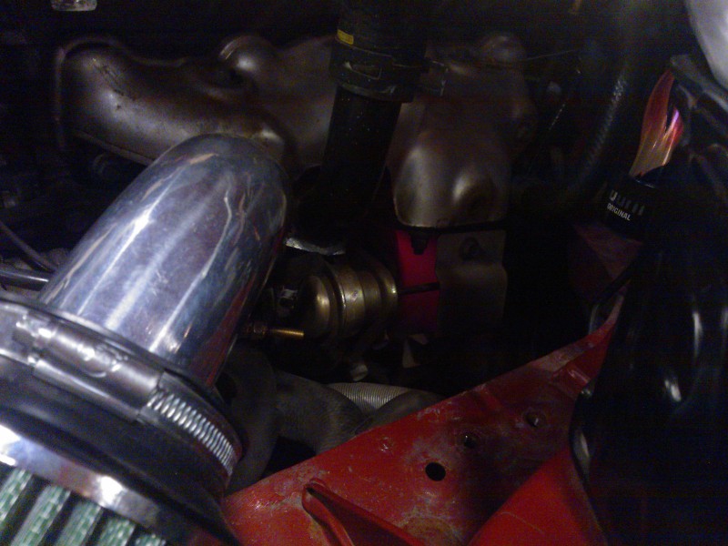

et ici on peut voir le turbo qui est rouge.
sinon, elle a sorti 226cv et 277Nm avec 0.7b, mais arrivé vers 5500tr/min elle ne tien plus les 0.7b car les injecteurs saturent,
elle retombe a 0.6b.
mon catalyser c'est vidé tout seul avec le launch controle :aie:
et un coussinet de bielle a laché durant l'essaie sur route a cause de la température d'huile trop haute.
donc la elle reste chez evolve pour faire monter des coussinet renforcé ACL, je devrais la récupérer d'ici 1semaine.
et prix de la carto complète: 250€
se soir youtube beug, je mettrai la vidéo demain.

Si la tempé d'huile est déjà trop haute, faudrait faire une carto un peu plus "safe" non ? ou tu prévois des plus gros injecteurs et un bon radia d'huile :P ?
Message Publié : Dim 2 Mars 2014, 07:54
Message(s) : 14323
Chevaux calculé au vilo, mais c'est déjà pas mal.
Par contre les coupures d'allumage au lieu des coupures d'injection au rupteur c'est pas mal :D
Sinon j'ai prévus des injecteurs 505cc et un radiateur d'huile.
