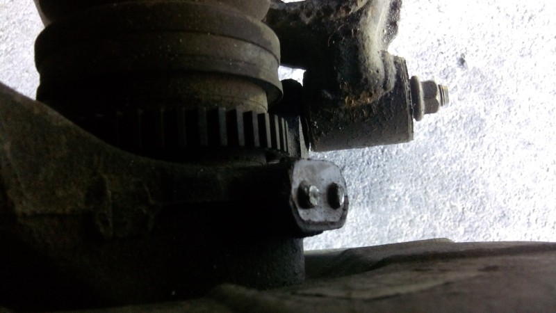

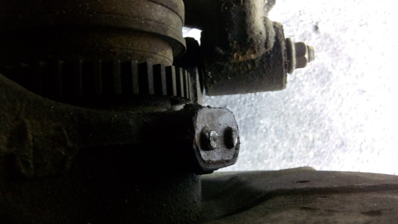

seul soucis: en voulant changé le câble ABS, les boulons de support du moyeu se sont cisaillés:
Image :evil: :evil: :evil: :evil: :evil:
du coup je suis passé voir l'ami de mon frère qui est garagiste et qui m'a dit qu'il fallait déposer le moyeu, percer sur une colonne pour essayer d'extraire le boulon coincé dedans. ou essayer de le chauffer tout doucement. et que si ça marchait pas il fallait changer le moyeu. :cry:
du coup est-ce que vous connaîtriez quelqu'un en IDF qui saurait me faire ca? parce que la c'est vraiment galère, c'est le dernier truc qu'il me reste a faire sur la voiture, ça me blaserait de dépenser autant pour un bête changement de câble... :roll:

quand j'ai ce problème :
je soude un écrou dessus par bouchonnage, avec la chaleur, ça décolle la rouille. je laisse refroidir et je desserre.
2 contraintes :
faut avoir un semi automatique
faut avoir accès
bonne chance!

sur un autre forum, on m'a parlé de l'utilisation d'extracteur avec un tourne à gauche. tu as déjà essayé?
tu pense qu'il fut démonter le moyeu? :?

et avec une pince étau , tu n'arrives pas à attraper le morceau qui dépasse?

j'ai pas de pince étau, j'ai pas pu tester. ca risque pas de casser le morceau qui dépasse? :?

Essayé quand même de memettre pendant une semaine du degripant. Puis chauffe, si le morceau qui reste casse, là, tu passe à la colonne.
