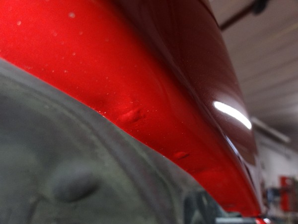

Il y a quelques semaines, j'ai découvert ça :
Deux petits points de rouilles sur le bord supérieur de mon aile ARG (près du pare-choc), à peine visibles (il faut jouer avec les reflets d'une lampe).
J'étais donc convaincu que la rouille s'était bien propagée tout le long des mes ailes Ar :sic:
Pour en être définitivement quitte, pas d'autre solution que de remplacer la tôle sur toute la longueur des ailes. :tantpis:

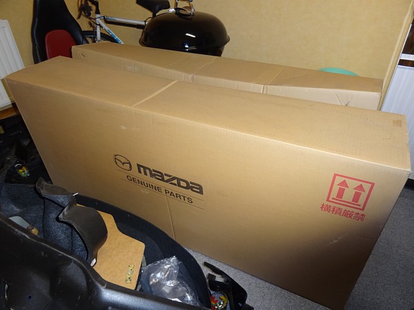

Décision fut donc prise de remplacer les deux ailes Ar complètes par des nouvelles d'origine Mazda.
J'ai donc démonté tout l'intérieur (capote, ...) pour qu'il ne reste plus que les travaux de carrosserie.
