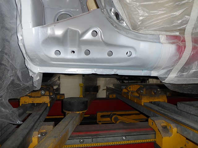

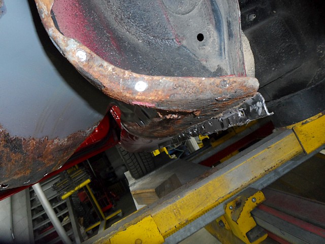

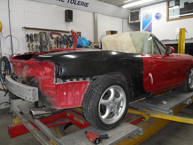

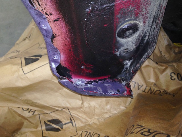

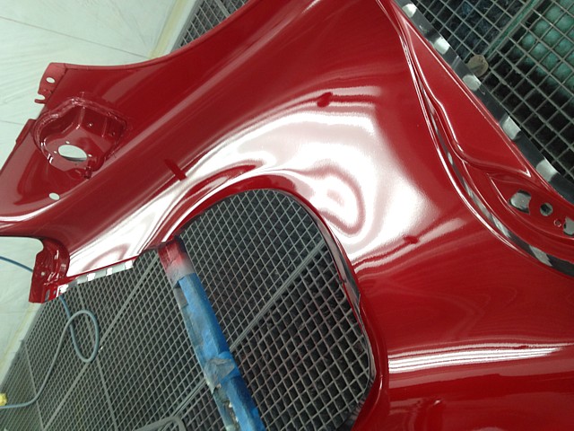

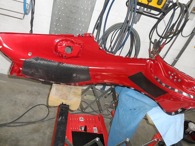

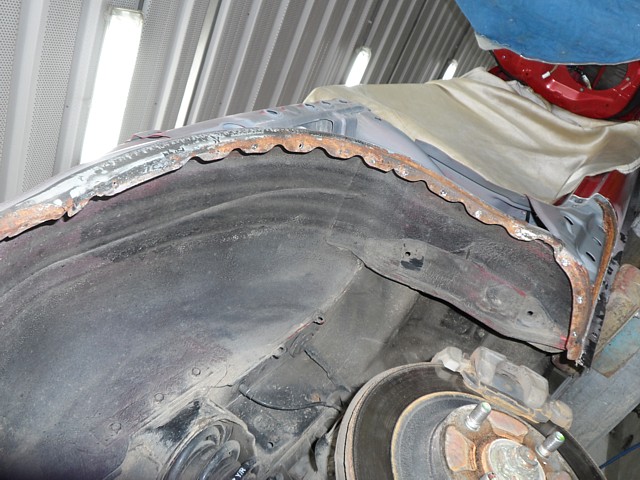

Quelques photos prises par le carrossier :
Dépose de l'aile ARG, beurk ce n'est pas beau là-dessous :sic:
Pas mieux à l'ARD.

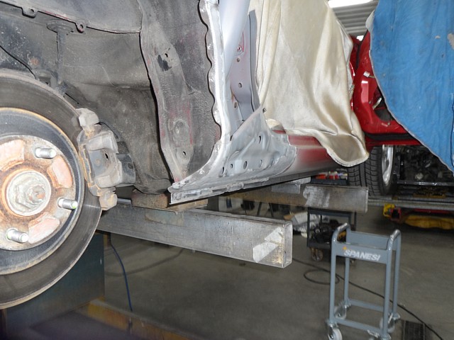

Sablage des tôles.

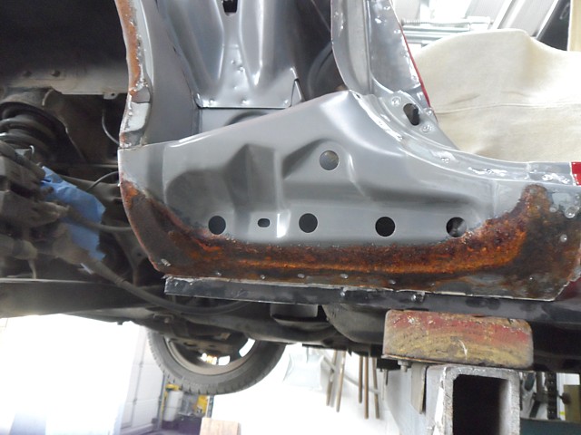

Inhibiteur de rouille.
Peinture Epoxy, plus résistante.
Là, je pense qu'on voit le petit trou dans le passage de roue, pour pouvoir pulvériser, par après, de la cire dans le fond du bas de caisse.
Peinture de l'intérieur des ailes. D'origine, elles ne sont peintes qu'au niveau du coffre et encore, juste en partie.

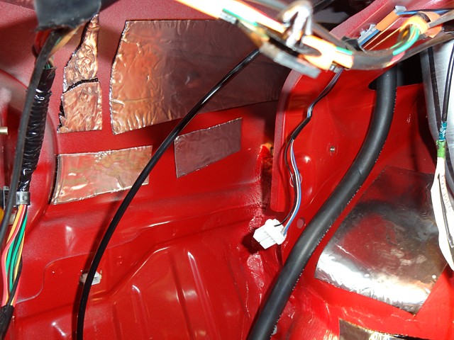

Pose des plaques isolantes.
D'origine, c'était moins propre.
Une fois les ailes soudées, elle est déjà plus présentable.

Question bête : Au début, entre refaire les anciennes ailes sur la voiture et remettre des nouvelles, tu as choisit de remettre des neuves.
N'aurait-il pas été possible de démonter , refaire, et ressouder les anciennes ailes ?

Message Publié : Mer 5 Fév 2014, 08:57
Tout est possible, mais tu connais pas Marc toi :aie: :D
Puis faire tout ce taff pour gratter sur la pièce, un peu risqué !
Message Publié : Mer 5 Fév 2014, 10:35
Message(s) : 25657
C'est plus pragmatique que ça: quand on dépointe 2 tôles, on perce le point de soudure du côté de la tôle qu'on veut enlever, en faisant attention de ne pas percer l'autre. Il faut avoir de la pratique. La tôle qui reste en place est donc prête à recevoir une autre tôle (qu'on repointera).
Le gros souci, c'est que la tôle dépointée, et bin...elle est pleine de trous :) Et à refaire, c'est un travail de fou. il faut reboucher chaque trou en apportant de la matière, puis meuler jusqu'à ce qu'elle soit parfaite, sans compter que généralement la tôle qu'on a enlevé aura été +/- déformée, et ne s'ajustera plus parfaitement.
Donc reboucher les trous un par un, reformer la tôle (manuellement, au tas et au marteau de carrossier), la traiter totalement pour s'assurer qu'il ne reste pas un poil de rouille... vu le tarif horaire en carrosserie, on ne se pose pas de question, on pose une pièce neuve.

Message Publié : Mer 5 Fév 2014, 20:43
Message(s) : 7456
laurent59, c'est quasi mission impossible :tantpis:
L'aile étant aussi collée sur le bord d'aile, en plus d'être soudée, c'est impossible de l'enlever sans la déformer.
Et puis reformer entièrement le bas d'une aile Ar de NB, ça ne doit pas être facile, ça a quand même une forme bien particulière (ça s'élargit plus on s'approche de la roue Ar).
Bref, pour moi, il y avait 3 solutions :
- Couper un petit morceau de tôle où c'est le plus pourri et reformer une nouvelle tôle (mais peu de chance d'éliminer toute la rouille présente).
- Couper un grand morceau de tôle et remettre un morceau de l'aile vendue par MX5Part / ILM (avec risque de déformation si on soude un grand morceau, et risque d'avoir encore de la rouille cachée si on n'en coupe pas un assez grand).
- Changer toute l'aile par une neuve.
