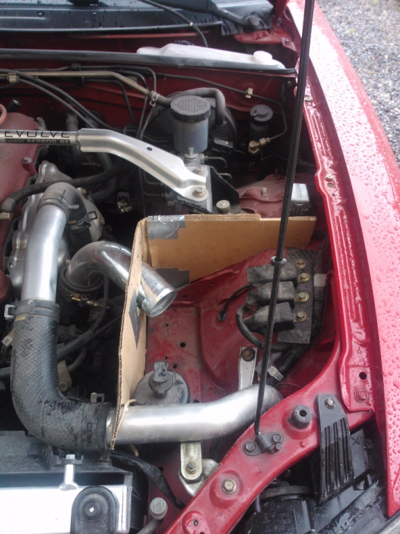

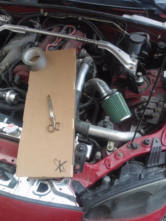

aujourd'hui je me suis décidé a faire le gabarit pour cloisonner mon admission.
demain je ferai faire la piece en carbone au campus :D

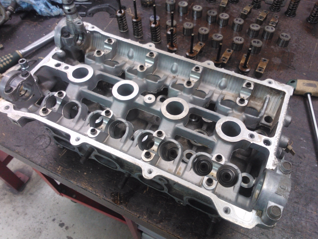

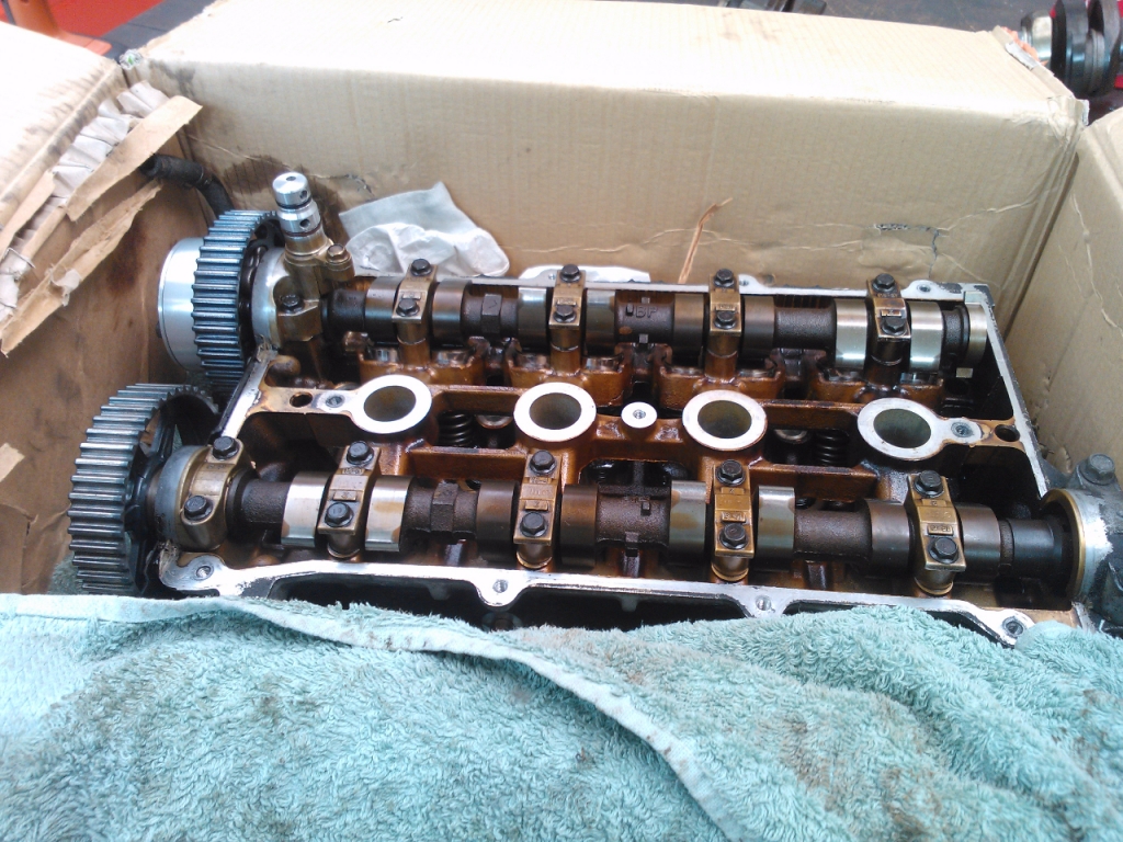

j'ai aussi démonté toute la culasse et je l'ai mise au lave vaisselle, elle est nickel!!
avant:
apres:

Là c'est bon +50cv avec cette arrivé massive d'air frais :red:
blague à part, je suis éttonné que cette gentille attention arrive si tard in da projekt.
Bien la culasse en spare!
Tu va piloté le VVT hein dis?!
une pompe à huile de FL 146 et go! :P
Tu aura ainsi une config de MX5 ultra rare, la SP :ricane:
