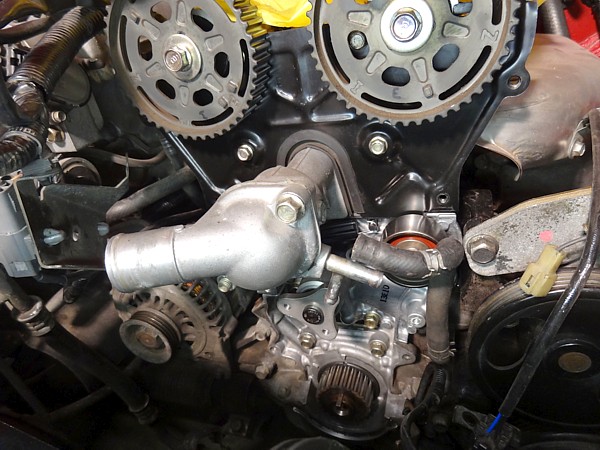

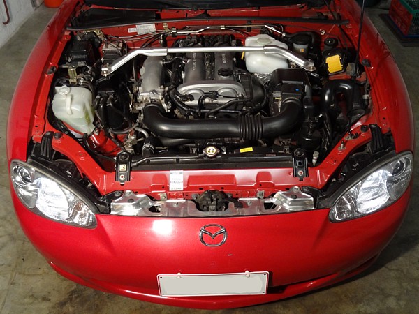

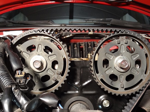

125km de plus au compteur et pas la moindre trace d'huile :)
Quelques photos du remontage :

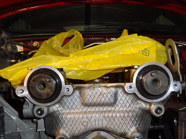

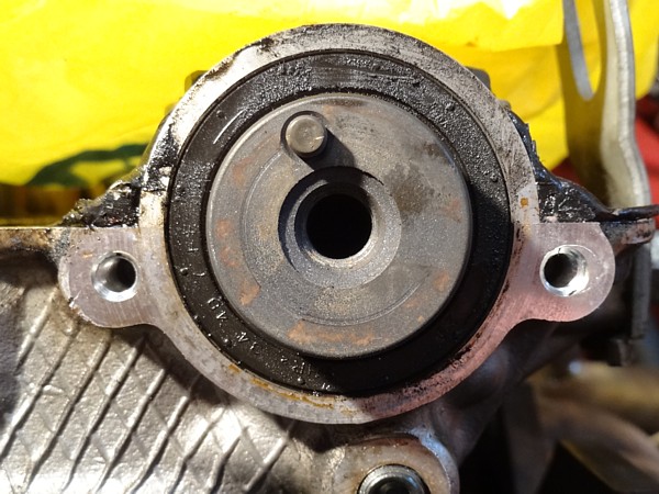

Je n'avais pas prévu les joints d'AAC au départ. Contrairement au bourrage de vilebrequin, je n'ai pas entendu parler de beaucoup de problèmes à ce niveau.
Mais après dépose des poulies, j'ai remarqué que le joint côté admission était gras. Probablement de l'huile qui a coulé du cache soupapes (peut-être lors de ma précédente distri), mais dans le doute, j'ai préféré le remplacer :sic:
31€ pour les 2 joints chez Mazda (contre 24 chez ILM) :tantpis:
Donc remplacement des deux joints d'AAC ainsi que celui du vilebrequin.
Remplacement de la pompe à eau (j'avais prévu de le faire lors de la 2éme distribution).
Remplacement de la courroie (le tout en pièces Mazda).
Et remontage final, avec rinçage et remplacement du liquide de refroidissement et vidange d'huile.
C'est un travail assez long mais je n'ai heureusement pas eu beaucoup de difficultés.
Seulement des vis de boite pas facile à décaler, couché sous la voiture (support d'échappement).
Un poulie d'AAC (admi) assez difficile à décaler.
Le saleté de clips de conduite d'essence indémontable à découper (j'ai du démonter les conduites au niveau du canister pour avoir assez de mou pour découper le clips. J'ai remis un clips de NB. A noter qu'il ne semble maintenant plus possible d'avoir des clips de NB chez ILM :sic: ).

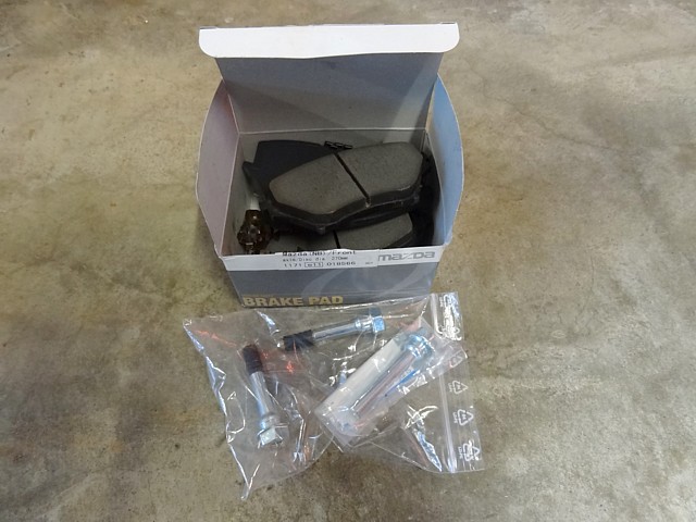

Ce WE, j'ai terminé les quelques travaux que j'avais prévus pour cet hiver.
Rien de bien compliqué cette fois-ci : remplacement des plaquettes de freins et des axes d'étriers.

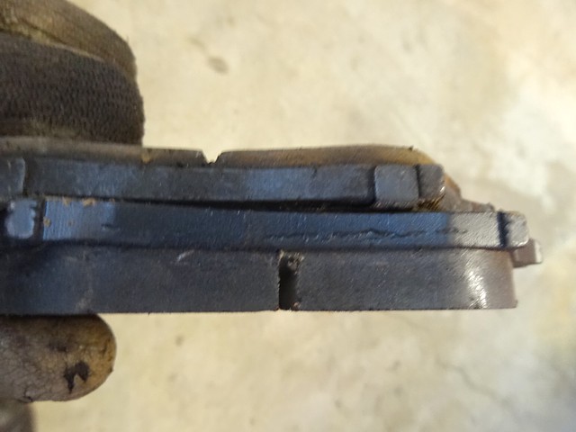

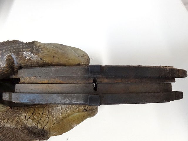

Comparaison ancienne plaquette / plaquette neuve. Il était temps de les changer (67000km).
Les plaquettes extérieures sont, comme au premier remplacement (63000km), moins usées.

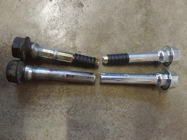

Anciens / nouveaux axes.
Reste à rôder les plaquettes mais au premier freinage, ça freinait déjà au moins aussi bien que les anciennes (faut dire que mes disques ne sont pas striés) :)

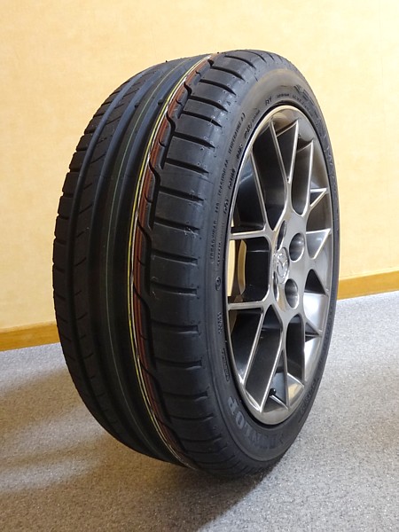

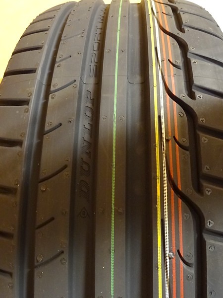

Achat de 4 pneus Dunlop Sport Maxx RT.
Mes Continental SportContact2 étant très proches du témoin d'usure (41000km), il étant temps de penser à leurs remplaçants.
J'étais plutôt satisfait des Conti.
Par rapport aux Bridgestone Turenza ER30 d'origine (orientés en théorie pourtant moins sport), je les trouvais plus confortables, moins bruyants, meilleurs sous la pluie.
Le seul truc à leur reprocher, c'est un flanc un peu souple et donc moins de précision en entrée de courbe. Mais une fois dans le virage, ça accrochait pas mal :)
J'ai donc un peu cherché sur le Net avant de me décider.
J'ai hésité entre deux pneus, tous les deux régulièrement dans le top 3 de différents tests : Les Goodyear F1 asymmetric2 et les Dunlop Sport Maxx RT.
Finalement, je me suis décidé pour les Dunlop malgré qu'ils soient un peu plus chers car :
- Je n'ai jamais eu de Dunlop.
- Ils produisent moins de dB.
- Ils sont plus légers.
- Ils équipent les Mercedes A45AMG (non, je rigole, ça n'a pas influencé mon choix :aie: )
Ce qui m’intéressait surtout, c'est d'avoir un pneu léger.
Marre qu'on me fasse des remarques sur le poids de mes jantes :langue: :D

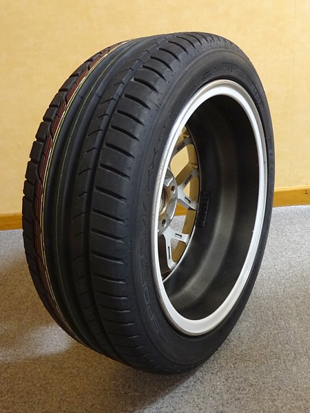

Donc pour comparer les différents poids (en sachant que le Brigestone n'est déjà pas un pneu très lourd) :
Jante Etna + Bridgestone ER30 neuf : 17,2kg
Jante Etna + Bridgestone ER30 usé : 16kg
Jantes Etna + ContiSport neuf : 16.9kg
Jante Etna + ContiSport usé : 15.6kg
Jante Etna + Dunlop neuf : 15.2kg
Donc le prochain qui critique mes jantes d'Etna alors qu'elles ne font qu'un Kg de plus que celles de Passion :red:

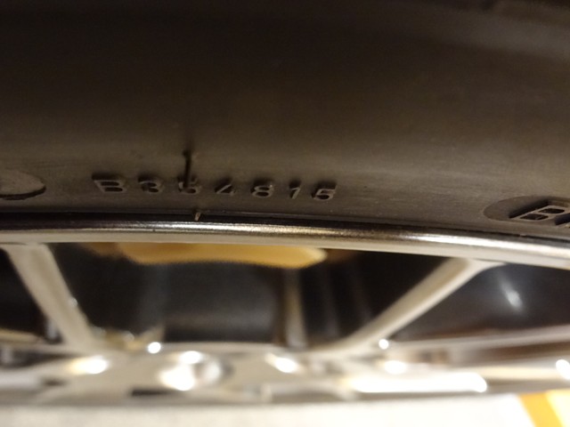

Comme mes précédents pneus en 205/45/16, la bande de roulement est plutôt proche de 195mm (mes pneus neige en 195/50/15 sont plus larges :etonne: ).
Bizarrement, malgré un gros bord de protection sur le flanc du pneu, une fois monté, la jante dépasse presque (c'était pareil avec les précédents pneus) :tantpis:
Pose de plombs noirs pour plus de discrétion 8-)
Me reste à les monter sur la voiture. Car avec les gelées nocturnes, je préfère user mes pneus hiver :)

francky2A a écrit :
_tout ça pour te dire que tes jantes a 15,2 kg et bien c'est exactement le poids de mes passion avec des BF goodrich profiler G-force en renforçé.... :o (je voulais des pneus rigides vu le profil de mes routes )
C'est possible, c'est difficile de trouver le poids des pneus sur le Net.
Si on compare entre des Dunlop et des BG Goodrich en 225/45/17, il y a presque 3kg d'écart !
http://www.tirerack.com/tires/tires.jsp ... &tab=Specs
Pour donner un autre exemple, sur mon ancienne voiture en 15p légères (5.9kg) + Goodyear F1 GSD3 (195/50/15) = 14,8kg.
Bref, tout le monde se tracasse pour une jante plus lourde de 1kg mais quand on voit la différence entre certains pneus :etonne:
