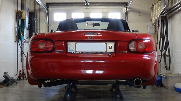

Quelques travaux printaniers sur la MX : :)
Montage des roues été et remplacement des pneus.

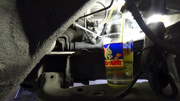

J'ai aussi profité de ce WE pour purger mes freins et mon embrayage (comme tous les deux ans)
Liquide de frein transparent, signe d'une voiture bien entretenue 8-)

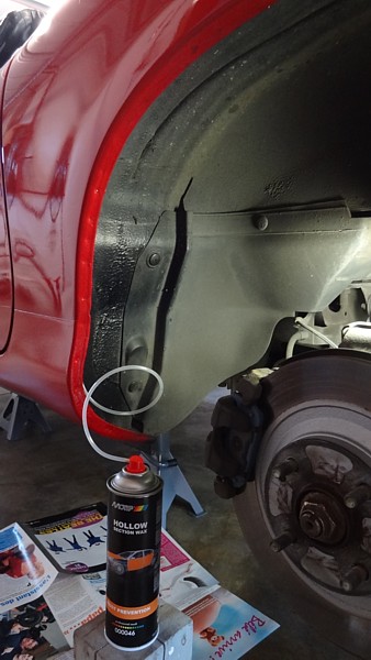

Et pour finir, injection de cire dans les bas de caisse et les longerons Av.
Vu l'état de certains longerons visibles sur Internet, je préfère protéger les miens tant qu'ils sont encore sains:

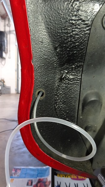

Injection de cire dans la zone délicate des bas de caisse grâce au trou aménagé par le carrossier :
Une fois le bouchon enlevé :

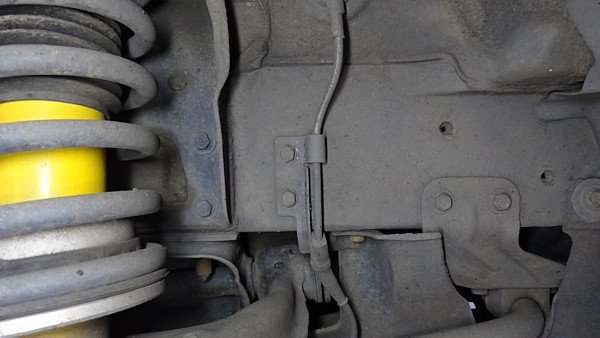

Injection dans la partie avant via les trous du seuil de porte :

T'y accèdes comment pour injecter dans les longerons avant ?
NB 1.6 Twilight Blue (vendue)
Message Publié : Lun 28 Mars 2016, 15:51
Message(s) : 4862
En retirant la roue avant
Message Publié : Lun 28 Mars 2016, 15:57
Message(s) : 8706
Localisation : 59 - Houplines
Je voulais dire " par quel trou?" :D
Message Publié : Lun 28 Mars 2016, 16:18
Message(s) : 7431
J'ai fait par tous les trous que je voyais, deux visibles sur la photo, deux en-dessous et deux ou trois dans le compartiment moteur.
