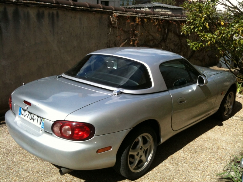

Nouveaux venus avec une NBFL 110 cv de début 2001, d'origine allemande, 5 vitesses et direction assistée, 104 000 km à peu près garantis compte tenu des tampons et factures fournis.
Défauts constatés à ce jour :
- embrayage broute parfois en première
- bruit de soupapes à froid (après mesure, qqs soupapes sont en limite haute de jeu aux pastilles)
- bruit "cri cri cri....... cri cri cri...." genre grillon l'été, assez discret mais audible à froid, proportionnel au régime moteur, semble venir de la pompe d'assistance de direction
- seconde un peu dure à rentrer à froid (malgré huile BV changée avec 75W90)
- pare chocs avant réparé et repeint un peu sommairement.
... finalement, rien de très méchant...

Salut,
Bienvenue sur le forum :hello:
Pour la boite un peu dure, tu indiques que la boite a été vidangée, est-ce que le puits de boite l'a été aussi ?
Pour plus d'infos tu peux regarder ce tuto :oui:
Il ne faut pas grand chose, juste les joints, et de l'huile. C'est facile à faire :)

Presque 10 000 km après l'achat, rien, aucune panne, aucun problème, rien. Très surprenant pour un nouveau venu chez les MX5.
Le cri-cri-cri bizarre genre grillon, c'était la courroie d'alternateur... : changée, tendue juste ce qu'il faut, fini le grillon.
