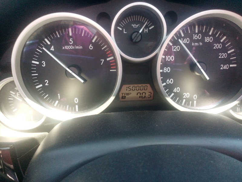

J'ai passé le même cap sur le trajet aller :jap: :D
Message Publié : Lun 19 Mai 2014, 19:31
Message(s) : 8645
Localisation : Rouen
idem sur le retour, mais avec 50M de plus :D
Message Publié : Lun 19 Mai 2014, 23:47
Message(s) : 6769
Localisation : Allinges
Moi j'ai passé le 101000... Miles ^^
