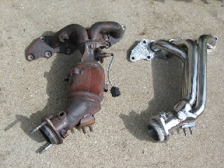

:hello: il s'agit des goujons qui sont montés sur le collecteur d'origine coté ligne intermédiaire.
Sur ta photo il s'agit de la bride en bas à gauche sur laquelle tu peux voir que les 2 trous sont filetés, c'est donc là qu'il faut remonter les goujons.

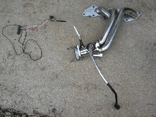

Oui en effet c'est nécessaire de rallonger les fils de sondes, idéalement (impérativement pour être tranquille...) brasures à l'étain et gaine thermo rétractable.
En effet c'est bien sur la sonde la plus en arrière qu'il faut monter le boitier, en suivant la notice (bien repérer le bon fil noir en mesurant celui des 2 qui est à 12 volts).
Bonne mécanique ;)

Plutôt qu'une grande explication, voici quelques photos ;)

Ils sont vissés, mais pour les débloquer du collecteur d'origine j'ai du chauffer un peu, d'ou l'idée d'envisager d'en acheter des neufs..

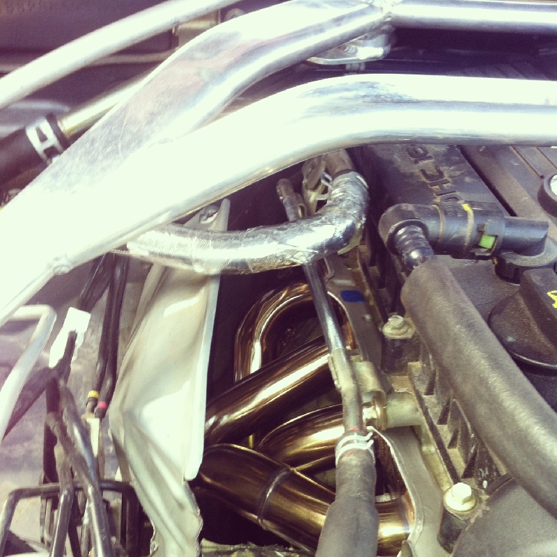

Voili voilou, monté en deux soirées après le taf la semaine dernière avec mes deux compères habituels, le voilà enfin monté :woo:
C'est un vrai régal :love2:
Je confirme que je redécouvre ma NC, elle a completement changé de tempérament.
(et elle me gratifie de gros POC à chaque changement de rapport ou lacher de gaz :aie: )
Et la pièce en elle même est belle. Elle a pris une belle teinte cuivrée au bout de quelques centaines de km :)
Je ferais une prise de son pour ceux que ça interesse :)
