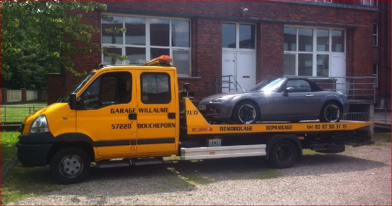

Comme certains d'entre vous le savent déjà, j'ai eu un sale bruit de claquement pendant le Summer, la voiture a été dépannée et pour l'instant on s'oriente vers un changement de bas moteur. Je détaillerai dès que j'en saurais plus.
Oui, le patelin s'appelle vraiment Boucheporn... :aie:
Vérifiez bien votre niveau d'huile, il suffit de pas grand chose pour que ça claque, et ça ne prévient pas, pas de signes annonciateurs ou autre, soyez vigilents !

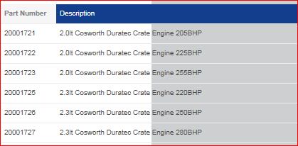

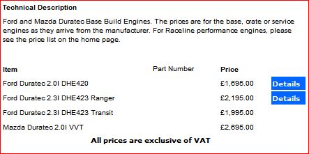

Par contre j'ai vu un truc sympa, suivant le prix de la réparation et l'éventuelle non prise en garantie, ça peut être relativement identique point de vue prix, voir à peine plus cher, mais pour un moteur complet celui ci. en plus visuellement y'a aucune différence... ou très peu :aie: Par contre niveau ch..
http://cosworth.com/products/performance-parts/duratec-engines/duratec-crate-engines/
Par contre niveau légalité.... :aie:
ou même ça :
http://www.racelineonline.co.uk/products/part_section.asp?SectionID=95&CategoryID=1

Si qqun connait un bon plan pour un plateau à pas cher pour ramener la voiture, je prends. :oui:

Message Publié : Jeu 11 Juil 2013, 14:34
Message(s) : 7691
j'essaierais de retrouver ses coordonnés, mais sur un forum généraliste auto j'avais trouvé un particulier qui m'avait ramener ma mégane depuis poitier à Paris pour 400-450€ environ soit moins cher que de louer un plateau avec l'essence et les péages... je l'avais trouvé via une recherche google.

Elle démarre et roule oui, mais je suis un particulier. :tantpis: C'est quoi l'idée?
Je veux bien :beer:
