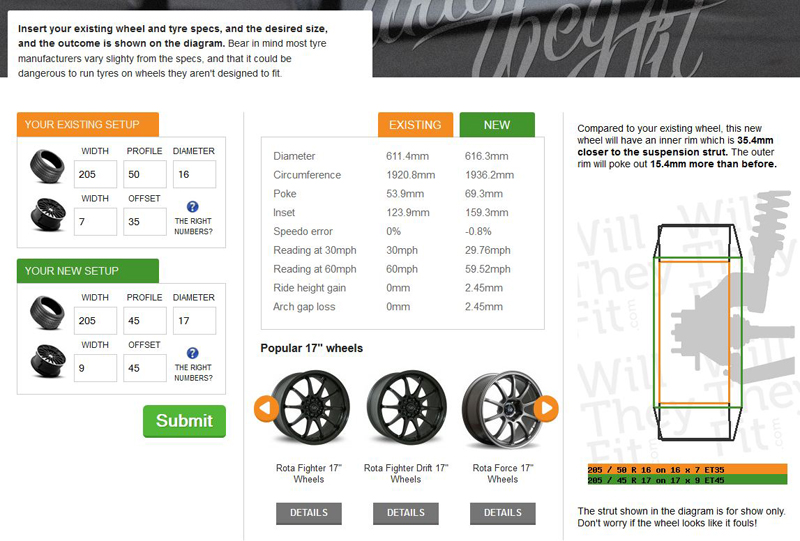

Neobob22 a écrit :
C'est quoi ce site ? :D
Et le 235/245 c'est le Max que Titou a vu monté avec ces jantes, pas ce qu'il a prévu ( ou j'ai rien compris, encore :red: ) donc en 205 ça aide un peu, c'etait ça le sens de la remarque ;) mais c'est clair que pour un perfect fitment faudra rollfender :D
En même temps si Titou veut mettre du 205 sur du 9p de large, c'est pas bon du tout pour faire un peu de circuit :ttt:
Les flans vont être trop tirés :aie:

tinus 24 a écrit :
:bave:
Dans l'optique de sortir un peu mes roues, (je me tâte pour des élargisseurs de voie de 15 ou 20mm) je suis preneur de ton expérience sur les retours d'aile à plier ou non...
La mx de rage, qui je crois est restée en 16 pouces est aussi un bon exemple pour moi ...
merci d'avance
En considérant ton rabaissement qui est à peine moindre au sien, considère que tu aurais le même offset que lui avec une cale de 20mm, tu tomberais à un équivalent ET35. Par contre les jantes OEM en 16 ont une largeur de 6,5".
Ça pourra te donner une idée, mais comme l'a déjà dit Neo, c'est difficile de comparer, ce n'est pas une science exacte.
En plus, suivant la marque de pneu, à taille identique ça peut ne pas passer en fonction de la rigidité ou du profil des flancs :aie:
Dans tous les cas je pense que replier les ailes ne peut pas faire de mal, et que ça vaut le coup de le faire de toute façon :oui:
