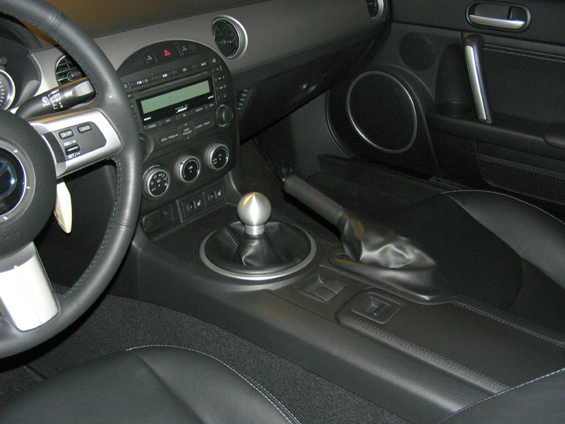

pour le pommeau , j'ai écrit trop vite ; en fait c'est le mélange cuir/acier que j'aime moyen ... mais c'est un détail ... j'essaierai de trouver tout cuir ou tout acier comme sur la CSR ;)
j'ai finalement pris un Richbrook de base, sobre (http://www.richbrook.co.uk/)
je lui ai scié 1 cm à la base, ce qui le positionne encore plus bas, idéalement à portée de main ... Ahhh le tunning :aie:
oups j'ai oublié de préciser un p'tit truc pour le montage :oops: :
la bague que j'ai sciée se visse sur la base du pommeau après avoir fixé celui-ci par 3 BTR placées à 120° ; cette bague sert à masquer la fixation ... mais cela oblige à laisser un vide entre la base du pommeau et le soufflet :sic:
Pour pouvoir positionner le pommeau au plus bas en contact direct avec le soufflet, il faut pouvoir monter le pommeau avec sa bague déjà en place.
Il suffit donc de percer un petit trou dans la bague vissée en place sur le pommeau pour permettre le passage d'une clé avec laquelle on serrera la 3è BTR (les 2 premières étant pré-ajustées et immobilisées au frein-filet)...
en plaçant ce minuscule trou coté tableau de bord, il devient invisible ;)
