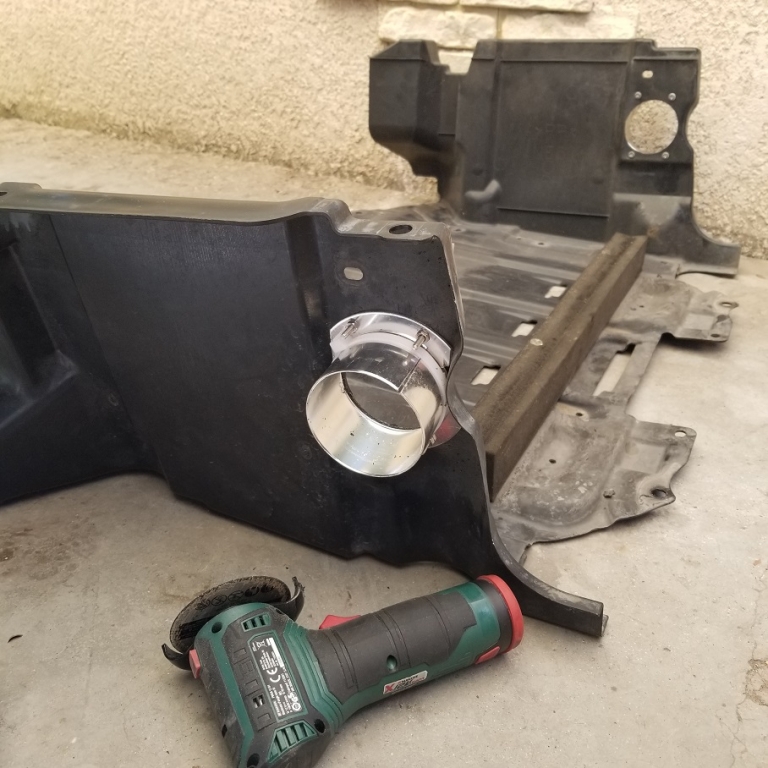

Qqn a t il dejà monté un système de refroidissement des disques avant (type boa) sur une NC avec les "contraintes" suivantes:
- conserver les antibrouillards
- pouvoir fermer l'entree d'air en usage normal
Et avez vous des retours d'expérience sur les disques percés et/ou rainurés?
Objectif: en usage piste occasionel, moins chauffer les freins pour moins chauffer les pneus.

:cyp: Difficile de faire quelque chose de bien :aie:
Y a pas la place pour passer des boas sur les côtés des radiateurs de clim et de LDR.
Je me suis bricolé quelque chose, sur base d'écopes achetées sur Aliexpress. Et je n'ai jamais installé les boas en sortie car je les trouve un peu trop rigides.
J'ai le sentiment que ça a un poil amélioré les choses, mais c'est difficile à quantifier.
Tout passe au micropoil. Je me suis pas mal embêté pour peut-être pas grand chose
Ca doit quand même forcer un peu d'air dans la zone derrière la roue
