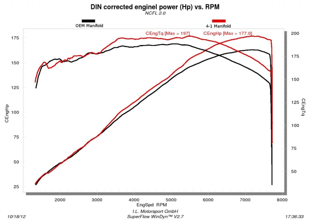

Ce qu'apporte ce collecteur inox catalysé, c'est surtout le bruit caractéristique d'un élément en inox comme le 4 en 1 sans catalyseur mais avec un gain moins important de puissance.
Le moindre gain de puissance est dû à un frein supplémentaire qu"impose la simili catalyse.
Cela donne un gain de 170cv pour le collecteur inox avec catalyse et de 177cv pour le 4-1.
Courbe de puissance du collecteur inox 4-1 avec catalyse:
Courbe de puissance du collecteur inox 4-1 sans catalyse:
En ce qui concerne les normes de pollution en vigueur, les CT ont l'obligation de se baser sur les données d’homologation constructeur et non selon un critère par année.
Donc, comme les NC-FL1 & 2 ont les mêmes moteurs et les même normes d’homologation (Co² de 167g/km pour le 1.8 et 181 pour le 2.0 en boîte méca), si une NC-FL1 modifié avec un de ces types de collecteur passe au CT, et bien, elles le passeront toutes sans exception sauf problème mécanique ou potentiellement moteur froid lors du passage du CT.
Dans tous les cas, selon le site vendeur "ILMotorsport" ces deux collecteurs sont compatibles avec toutes les NC de 2005 à 2015.
De plus, en contrôlant sur leur site, j'aurais bien pensé que le fait d'avoir une catalyse sur leur collecteur aurait permis de ne pas avoir de voyant moteur et de devoir déporter la seconde sonde mais ce n'est pas le cas.
Il faudra dans les deux cas soit déporter la sonde sur l'intermédiaire, avoir un leurre ou refaire une reprogrammation du calculateur pour éviter ce problème.
En plus, le passage au CT ne sera pas forcement plus facile avec celui avec la catalyse en raison des points évoqués ci-dessus.
Donc, au final, ce n'est que mon avis perso mais quitte à devoir faire autant de modif, il serait préférable de prendre le moins restrictif. :P
Après, chacun fait comme il veut. :jap:

et pour la deuxième c'est avec un peu de chance au même endroit, ou quand c'est prévu il faut se procurer une rallonge et dans le cas que j'éviterai déplacer cette deuxième sonde avec ce fameux cel-fix...
Au début l'IL M me plaisait parce qu'il possédait un cata mais je ne le retiens pas
Donc je vais voir parmi les modèles de GWR. Je vais potasser leur site et explications ainsi que celei de RB Europe)
et un beau Maxim Work me plairait bien. (on en parle quelque part sur un autre sujet me semble t il?)
et c'est le seul en 3Y je crois?
Ca je le prévois en commande pour Mars
Sur la NC on parle du collecteur, du silencieux et toute la partie intermédiaire pas trop. Elle m'a l'aire de grosse section, mais pas mal encombrée comme le fait remarquer Rage-Again.
Hormis la Tomeï chez IL m (non dispo) et rien chez Rev9, le=a seule solution serait d'en faire réaliser un tube avec un cat performant et un silencieux (démontable)
