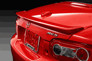

- Coté "béquet" un Mod en tête :?: OEM ou Autres :?:
Tu dois savoir que pour les Mod OEM, tous les accessoires au catalogue à l'époque son sortis de production chez mazda et ne sont plus disponibles :aie:
:arrow: coté rear spoiler pour ton Mod :arrow: c'est les réf NH52-V4-920A & NF51-V4-920G.
Tu as aussi le mazdaspeed, mais je ne connais pas la réf.

Becquet coffre :
https://www.carbonmiata.com/shop/mazda- ... p-version/
ou celui là qui me plait aussi beaucoup :

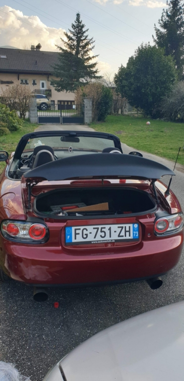

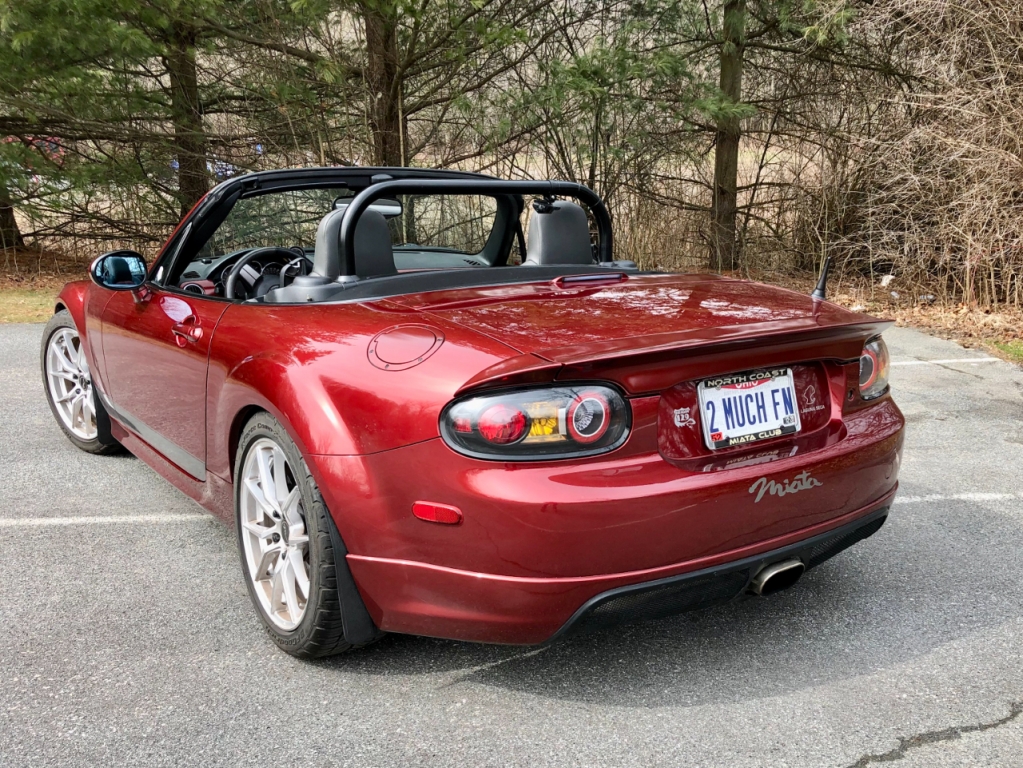

A l'arrière je vais aller sur ça :
Ce qui va me faire modifier l'échappement.:
Je vais essayer le Bastusk à double sortie centrale si le son et le ressenti sont bons OK . L'ILM à un très bon son et sa conception à l'air performante. Comme il était monté dessus je ne peut pas comparer.
Et pour finir je vais découper le PC arrière (en commande) pour faire un double sortie centrale plus haute, en faite de double, cela se terminera par un oval qui rappela les feux.
Dans ce PC je ferai peut être deux (2 de chaque coté) extracteurs :
Ne pas regarder le diffuseur

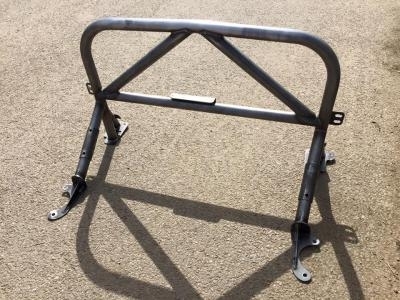

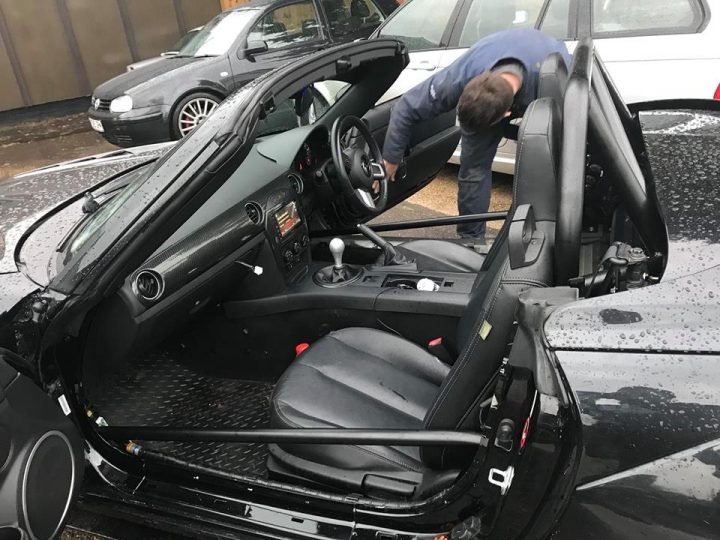

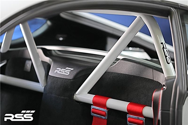

Pour l'arceau J'hésite principalement entre le Hard Dog double diagonale et le Cybul ils sont pareils
Avec le Hard Dog je prend l'option barre " ou renfort "Petty" pour le fun lors des jours piste...
Celui de Blackworks me plait beaucoup mais il impose de sacrés découpe à masquer avec des éléments vendus et ca n'est plus trop l'aspect d'origine.

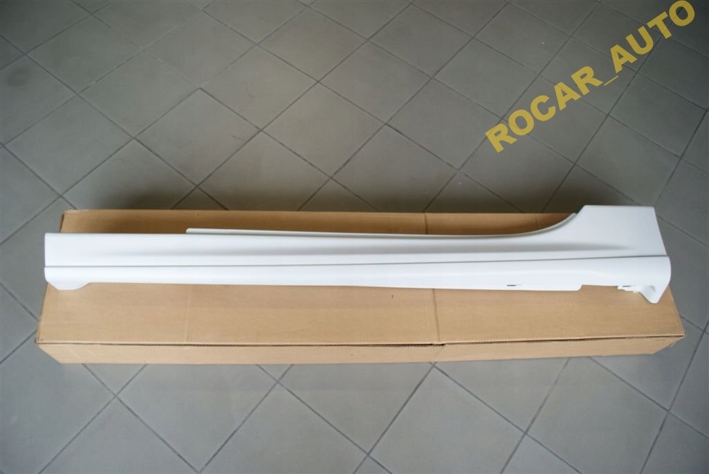

Pour les bas type A
https://www.befr.ebay.be/itm/3248268546 ... 1438.l2649
Pour l'arceau, comme tu connais un soudeur, je peux te communiquer toutes les côtes / angles/ dossier du GC :arrow: j'ai pas mal bosser de ce côté.
J'ai craqué pour cette forme :love2: pas disponible pour la FL du coup j'ai modifier.
A refaire, vu la conception :arrow: je l'aurais fabriqué de A 0 Z.
A toi de voir ...
Je parlais de l'hardtop, si j'en vois un passer ..........

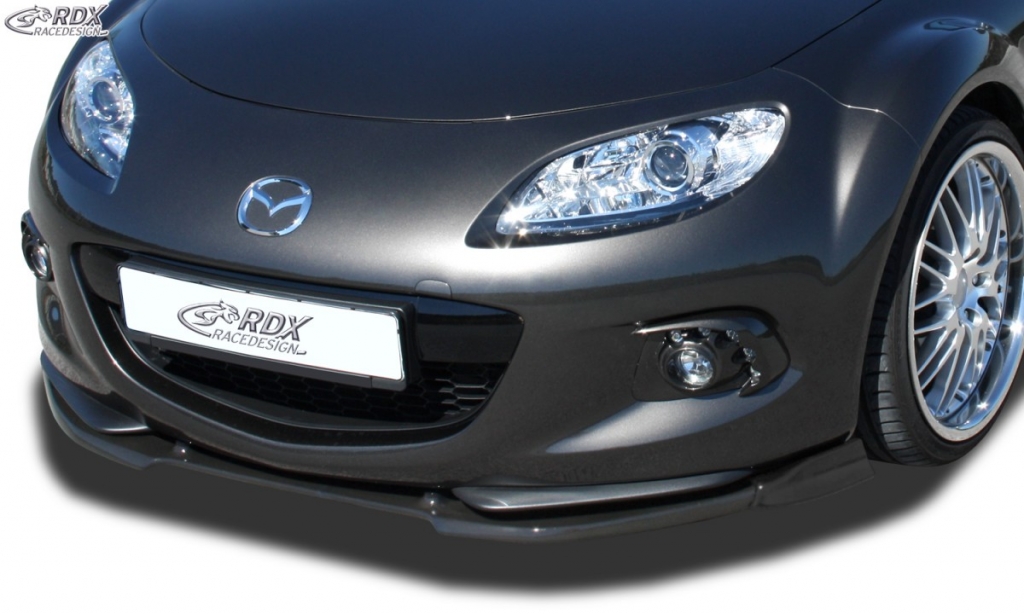

Pour ta lip avant tu as RDX qui en font une belle pour ton Mod.
https://rdx.de/en/products/mazda/mx5/rd ... -2012-2015

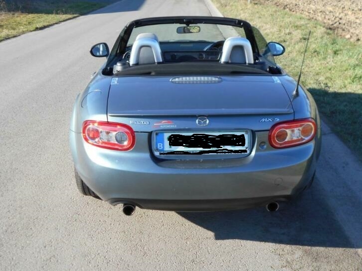

 Sujet du message : Re: MxBoy en NC ... 1.8L
Message Publié : Dim 9 Jan 2022, 22:50
Message(s) : 4436
Localisation : Grand Champ 56

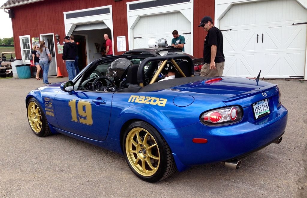

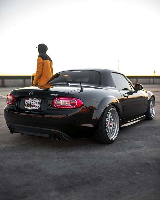

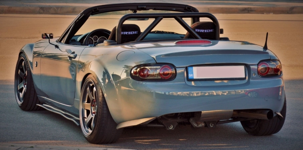

Sympa cette noir.Les extension d'ailes ce me banche énormément mais voila il aurait fallu un gros moteur...
Un arceau avec les cotes oui c'est possible je peux le faire faire.
le CGF, c'est comme celui de Little dans son ex rouge sur 4 pieds :
On peut remettre les plastique avec ce modele

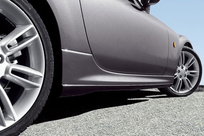

Les bas de caisse ont l'ai sympa. Je crois que tu en avais déjà parlé

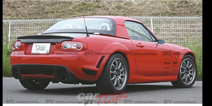

Ok pour le hard top. Mon reve c'est ca :
https://rev9autosport.com/garage-vary-n ... back.html#
de chez Garage Vary :bave: :love2: :love:
Celui d'origine me plait beaucoup. Mes 2 premières NC en avait.
La NC ST avec un hard top :bave:? En fait c'est pour ca que je tiens à une ST

Oui c'est possible, ce n'est pas compliquer a fabriquer :!: sur la ST.
Surtout si tu places le bon :arrow: Roll bar sur la bonne voiture :arrow: comme pour toi quand tu avais ta NCfl
Un panneau arrière oem :arrow: tu en trouve en occasion pour quelques € :arrow: Pourquoi s'en priver :ricane: !
Sinon j'avais pensé également a placer une barre central pour y fixer les ceintures 4 points.
Tout est possible en fait, et tout cela sans percer ou toucher au châssis sur la NC.
@ Marc
Oui c'est la même marque :arrow: mais pas le même Mod
NC PRHT pour moi ... que j'ai modifier en ST!
Celui de Little c'est le NC GC2 avec renfort porte. c'est le bon Mod pour la ST, mais il faudra percer aux plancher avant.
https://gcfabrications.co.uk/

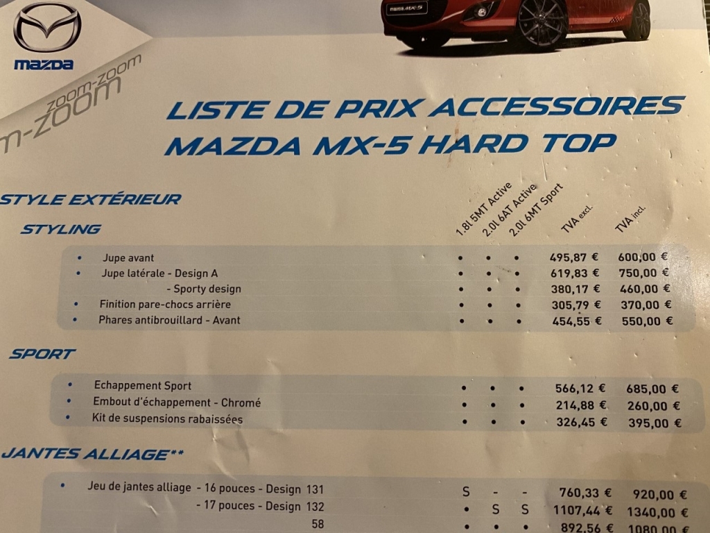

Oui, ils étaient en option a 750€ au catalogue ... c'est le design A
Le diffuseur arrière lui était a 370€ "mod comme sur la SSP SENSHU"
Toutes ses options ne sont plus disponible maintenant :non: sorti de production.
Je ne sais pas comment ils vont faire en cas d'accident si équipé ...

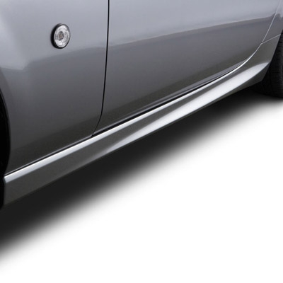

Merci Dan, Les bas de caisse c'est donc ceux que j'ai eu sur ma première NC: ils rendent pas mal.

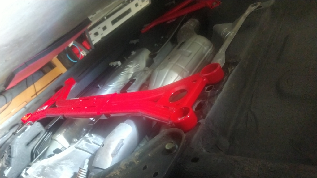

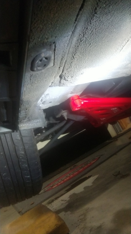

Sinon hier soir en rentrant j'ai fait 2 bricoles :
Montage du renfort avant IL M . Ca c'est bien passé :)
