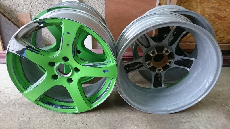

C'est de la peinture carrosserie, gamme poids lourd (solvanté) donc mélangée avec un durcisseur avant l'application. C'est plus résistant que de la peinture en bombe, et un peu moins qu'un thermo-laquage. Il n'y a pas eu de marques en montant les pneus.
L'une des jantes avait un petit coup que nous avons redressé avant peinture, je dois avoir quelques photos de notre installation :geek:

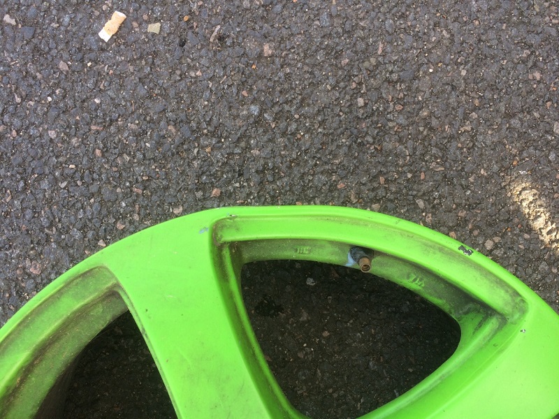

Pour revenir aux jantes, elles ne me sont pas revenues cher car la peinture était à refaire (bien que déjà dans la teinte désirée :P ), et l'une d'entre elles était légèrement déformée. Nous avons fait un montage avec mon père pour la redresser. Voici quelques photos de l'étape qui à précédé la peinture.
La déformation :

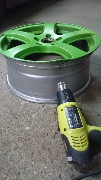

Premier essai de chauffe au décapeur thermique... pas assez performant :aie:

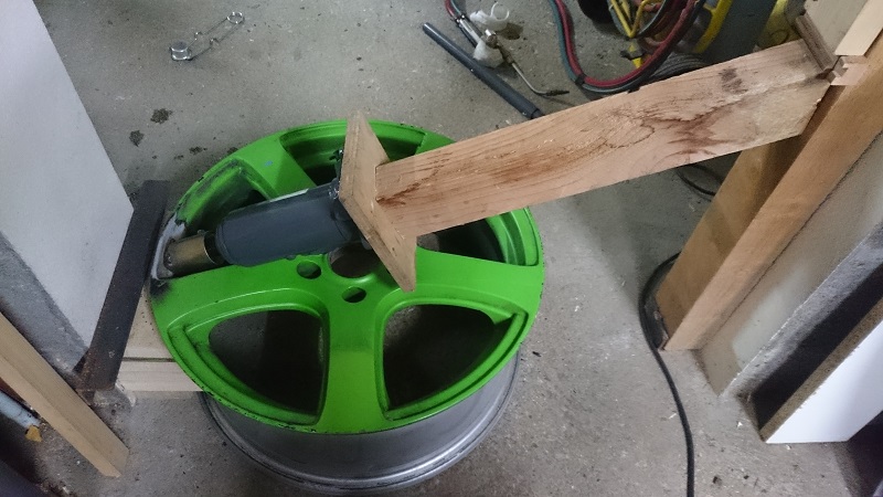

La presse improvisée. J'ai pris soin de découper une cale qui épouse la forme de la jante pour ne pas déformer une autre partie

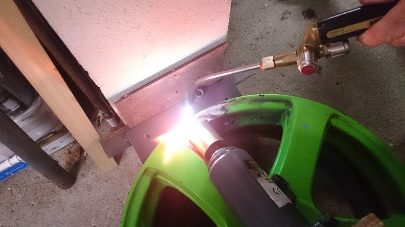

Redressage en chauffant un peu plus fort et en poussant avec le vérin de 5T
Et ça a marché ! (résultat en haut a gauche)
