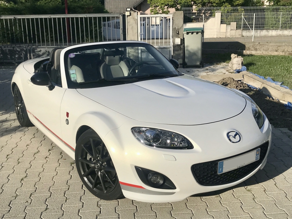

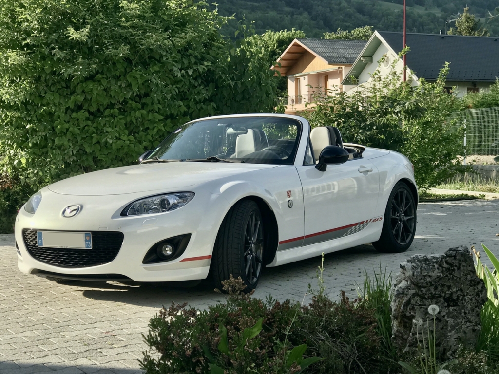

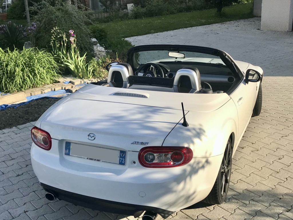

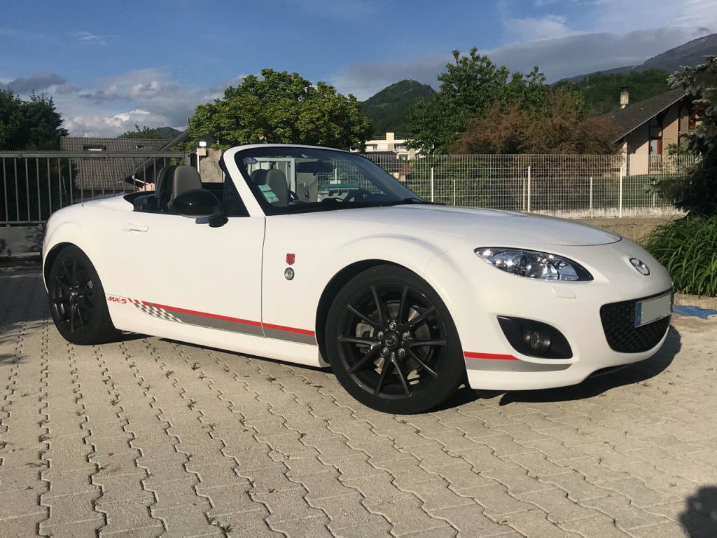

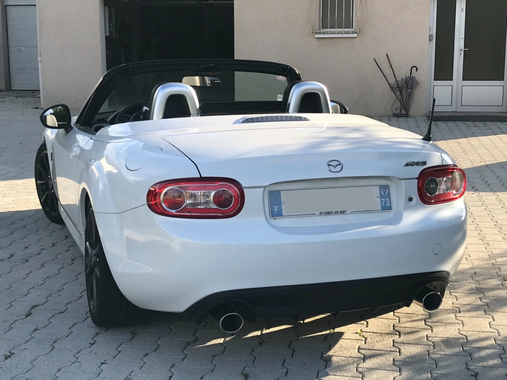

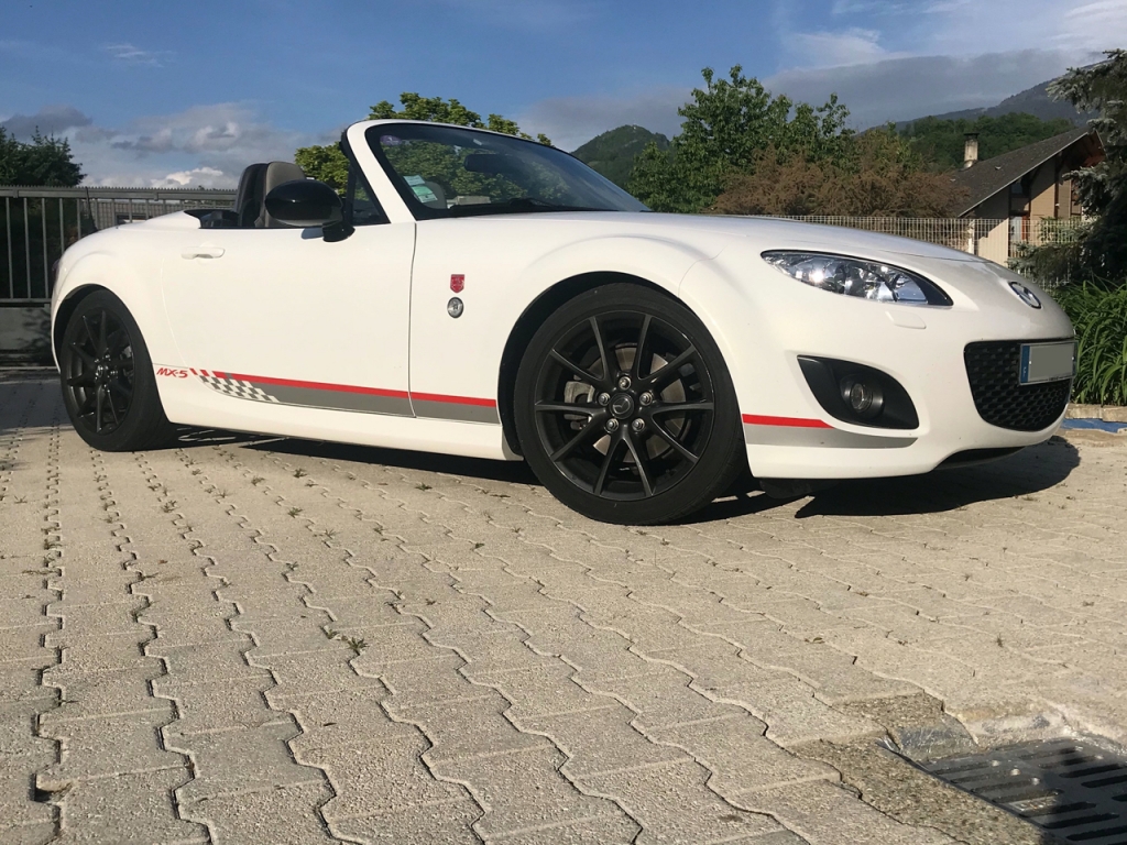

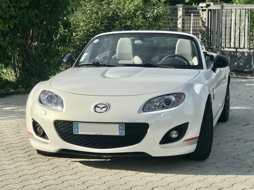

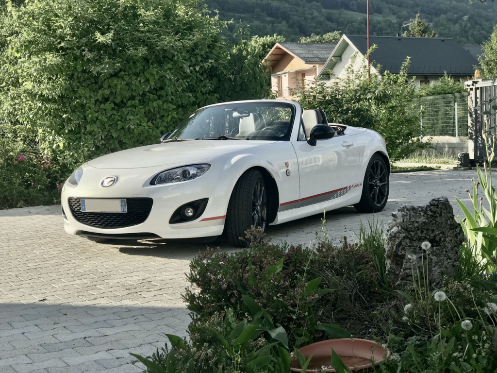

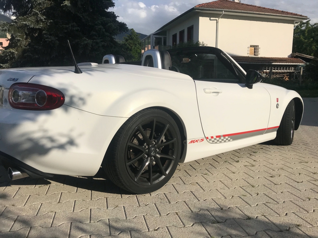

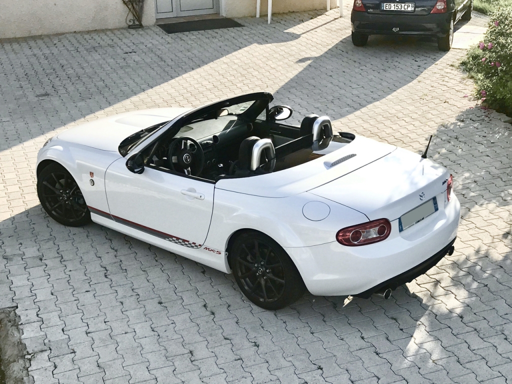

Bien voila ce beau Setup installé avec un super partage avec Quentin le patron de Road & Track que je vous recommande vivement et qui n'a pas hésité à me prêter sa belle Sub Impreza WRX perso sacrément affutée d'ailleurs :D
- Meister R Installé
- Barres anti-roulis AV et AR aussi
- Biellettes AV : Contrairement à ce que je voulais faire soit mettre les biellettes originales de RX8 de section plus grosse, décision de mettre les neuves que j'avais achetés qui sont un poil moins grosses mais tout aussi efficace
- Biellettes AR, on est resté sur les origines car celles de RX8 sont plus longues et aurait décaler la barre sur la partie haute ce qui était un mauvais choix.
Graissage complet de tous les trains roulants aussi :oui:
On est donc à -40 mm
Assiette plate
Géométrie entre sage et efficace avec un tain avant direct et incisif et train ar progressif pour l'instant
Dureté au clique : 10 cliques de partout pour l'instant donc on est plutôt sage
Photos !!
Message Publié : Mar 5 Mai 2020, 20:33
Message(s) : 7613
La vache ! elle est basse ! tu as dû le sentir en "descendant" dedans.
Message Publié : Mar 5 Mai 2020, 20:47
Message(s) : 22973
Direct, on ne roule pas de la même façon, les watts s'expriment plus directement et bien évident ça vire à plat, ça ne penche plus quand on freine et donc forcément on hausse le rythme.
RedLine est très nettement ressenti côté moulin boite et pont et surtout le résonateur et des tout petits plops léger de l'arrière mais le résonateur est presque lyrique quand on met le pied dedans jusqu'en haut du compte tour et la boite est un modèle d'efficacité et réactivité !
Bref, immédiatement on a plus la même voiture, et quand elle a des cv pour s'exprimer c'est encore mieux
La grosse différence avec les B14 qui sont plus dur alors que dans le Setup actuel c'est beaucoup plus doux tout en étant tout aussi efficace sans en avoir régler la dureté pour l'instant.
Le point nous dirons faible est que mes RE050A date un peu car d'origine sur la MX et même s'il sont encore efficace ils commencent à être un poil sec donc dès le changement de ceux-ci par des YOKOHAMA ADVAN FLEVA V701 on passera de nouveau par la case géométrie
En attendant un embrayage exedy doit arriver et une commande d'un VM Mahura à faire pour une installation en fin d'année pour optimiser une peu cette MX
j'aimerai bien optimiser mon freinage AV peut-être tout simplement par des plaquettes un poil mieux que les OEM
Voila un premier retour

Wow! Bientôt lowrider?
Va falloir trouver que des vrais billards maintenant :lol:
Beau boulot :bien:

Bien posée :love:
Message Publié : Mer 6 Mai 2020, 11:50
Message(s) : 736
Localisation : Boufféré 85
Juste rabaissée comme il faut :love:
