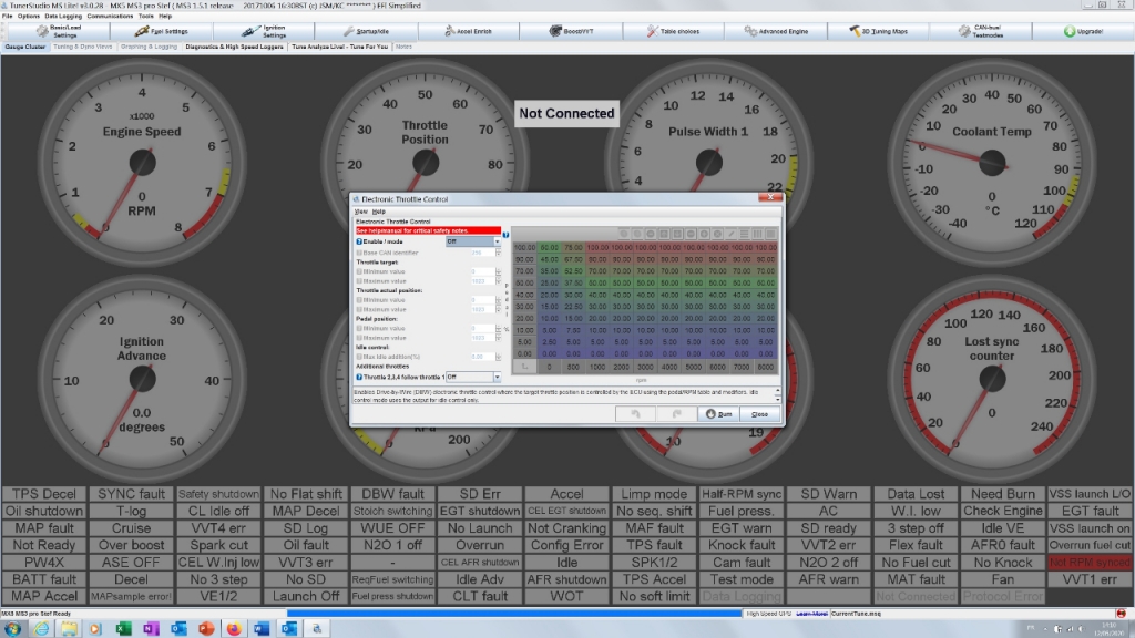

La ms3pro (ou pas) est une bonne gestion mais il lui manque des fonctionnalités comme:
Gestion d'un papillon motorisé
Pilotage complet de la lambda
Fonctionnalités dct
Certains manque sont dûs à des extensions hardware impossible ou à des choix stratégiques des développeurs.

je ne parles pas de messages CAN échangés entre un boitier externe (comme le GM TAC ou le DBWX2) et la MS3 mais d'un pilotage complet et indépendant.
Un DBWX2 vaut déjà USD400+ et le coût global devient excessif sauf à faire évoluer une config existante où l'ECU est déjà acheté.
La ECUMASTER intègre toute les fonctions nécessaires pour piloter proprement un DBW (et pas comme les produits type Sybele...).
Pour la lambda: elle gère intégralement la lambda et ne fait pas que récupérer un signal (num ou analog). Elle intègre un controleur lambda complet.
DCT: Dual Clutch Transmission. Les codes sont encore en béta (donc il faut les laisser travailler...!) mais les BV modernes sont envisageables. Les DSG du groupe VW et surtout, pour nous en prop: les BV montées sur BMW.

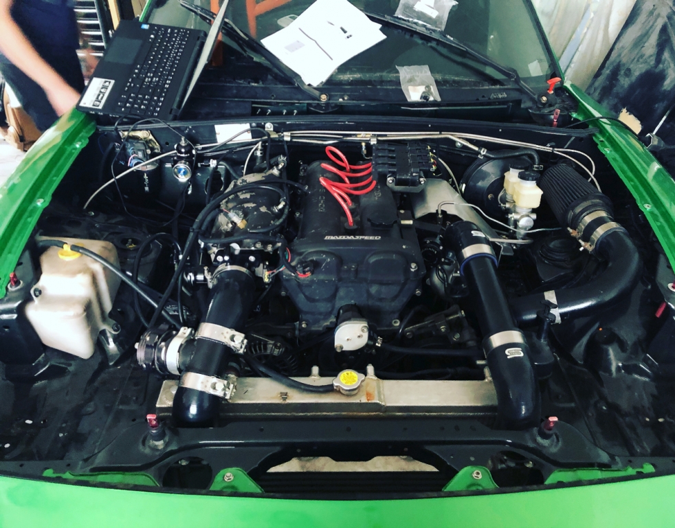

car une petite sortie à Bresse avec la rouge m'a remis un pied au cul et la motivation a bloc
ben la verte en a pris pour son grade, du coup quelque heures de job plus tard, le boitier est en place fixé, la torche électrique est finie, j'ai plus qu'a la gainé propre et la fixé définitif
prochaine étape une base map pour la faire tourner au ralenti devant la maison puis passage au banc pour réglage complet à la 98

On continue l’avance sur la petite verte
J’espère une mise en route ces prochains jours

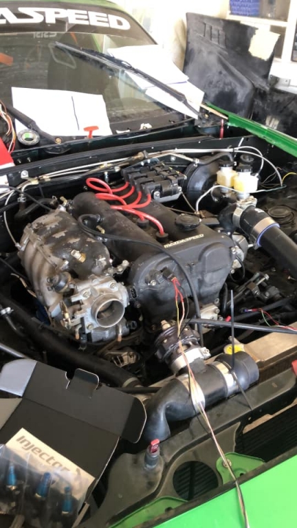

on y bosse, pour le moment j'ai un bi-cylindre :lol:

La petite respire enfin et bien :woo: :woo:
reste 2-3 petits contrôle à faire puis passage au banc pour Mappage :faim: :faim:
