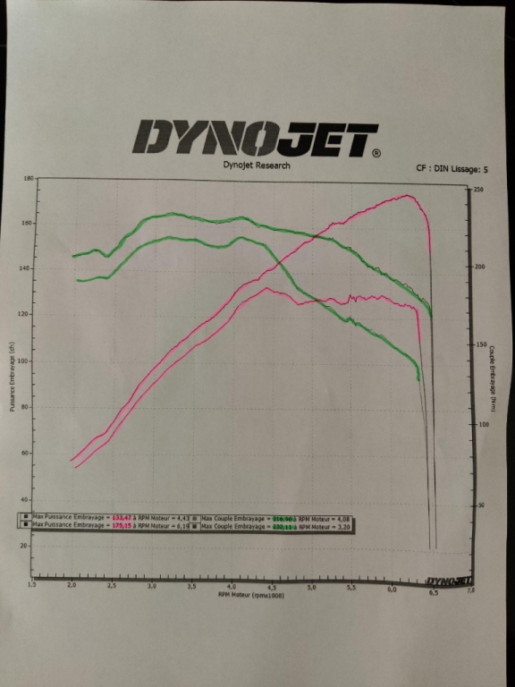

jaif72 a écrit :
Pour ma Mazda 3 je suis passé de 117 à 174ch.
J'ai aussi emmené ma Mazda 3 2.0L 120. Elle est passée de 133ch d'origine à 175ch. La différence se fait vraiment sentir, pas trop sur le couple mais surtout en haut du compte tour

jaif72 a écrit :
C'est juste une bride puissance à 4000tr, en dessous de 4000tr, pas de différence, couple identique...
Le 120ch atteint 120ch à 4000tr et reste à 120ch jusqu'à 6000tr. Le 165ch (sur Mazda 3) atteint 120ch aussi à 4000tr mais sa puissance continue de grimper ensuite.
Le 1.5 131/132ch est aussi sorti sur la Mazda 2 (75/90/115ch) et sur la Mazda 3 (100ch).
On le voit bien sur le dyno de la Mazda 3 : le couple chute à partir de 4400 trs/min et la puissance reste stable et n'augmente plus

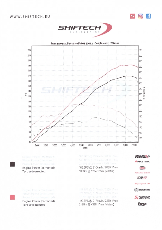

pourquoi passer par BBR?
perso, j ai une NC 2.0 avec un collecteur BBR, pour la reprog, je suis passé par un pro (shiftech) qui lui ma fait une map correspondant a mon moteur
voila le résultat, l important c est avant et après sur le même banc,
le banc indique avec map origine + collecteur BBR 168 cv......bon soit.......a mon avis c est généreux.
mais après reprog et PLUSIEURS test et passage sur le même banc, je sort + de 190 cv et surtout je gagne sur toute la courbe de couple
je confirme le réel gain par la suite, rien a voir avec l origine
