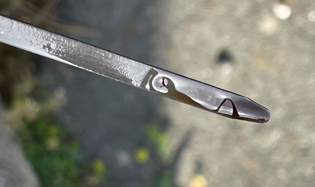

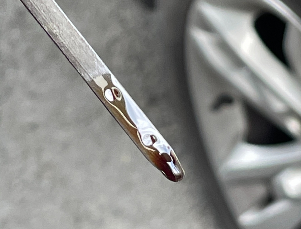

Salut à tous, j’essaie de prendre mon niveau d’huile assez souvent. J’ai toujours remarqué qu’elle était très légèrement au dessus du maxi avec la technique One Shot de notre cher lachutaie. Vidange effectuée il y a 2/3 mille km chez Fabien Barizza.
One Shot du 29 Avril
Second Shot du 29 Avril (après essuyage, moteur toujours froid)
One Shot du 10 Mai
Bon on voit que le niveau est assez constant, même s’il semble bien haut. Est-ce que la mesure à froid fait qu’on tape un maxi là où on serait pile au milieu en respectant la préconisation Mazda ?

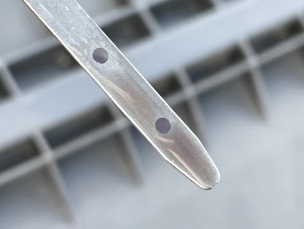

Bon je confirme que c’est tout simplement inutilisable après 5 minutes à chaud. Le conduit est rempli d’huile. Un côté de la tige était plein d’huile (pratique hein :o ) et l’autre côté pas facile non plus mais je dirai légèrement en dessous du maxi, j’aurai du à 75% entre les deux points. Pas évident de prendre en photo non plus avec le vent.
Prise du 10 mai en respectant les preco Mazda (5 minutes pile)
Même prise sur les deux images.

bonsoir,
essaie de passer un coup de nettoyant frein sur la jauge, et après essuyage elle devient parfaitement lisible, pour cette lecture et pas mal de suivantes

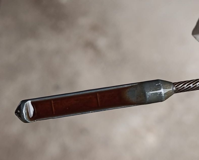

Message Publié : Sam 12 Avr 2025, 20:03
Inscription : Lun 19 Oct 2015, 19:05
Message(s) : 649
Localisation : 63
Opération déterrage :D
Ma NC FL 1,8L est équipée de cette jauge, étonnant, non ?
Le niveau me semble trop élevé, vous confirmez ? (moteur froid)
