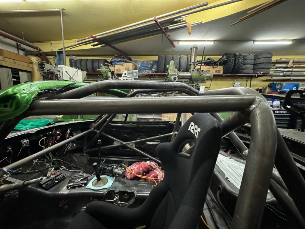

La voiture étant à la maison, et ayant un peu de temps, je me suis mis sur le faisceau,
Donc reprise et refonte du faisceaux complet à neuf sur mesure :bave:

Je suis scotché par la complexité, la quantité de tubes et leur diamètre, pour l'arceau :o
C'est pour la rigidité ? La cellule de survie en cas de choc ? Les normes ?
Les tubes sont tous du même diamètre ? Pas de différentiation en fonction des efforts, des tubes quasi doublés à certains endroits ?
Et la suppression du master-vac c'est pour gagner du poids ? Pour fiabiliser ? Pour être sûr d'avoir toujours le même ressenti à la pédale ?
Ou pour te muscler la cuisse ? :lol:
Merci en tout cas. Tu nous fais rêver :jap: Je suis comme un gosse à détailler les photos et les explications :oui:
L'arceau à été fait au norme FIA2020, pour ce qui est des diamètres de tubes, une partie sont en 45mm et d'autre en 40mm selon leur position. tout ça est strictement expliqué dans l'annexe J FIA et surtout a respecter
C'est les normes afin de rouler au championnat suisse de Slalom et Course de côte.
Pour la suppression du master-vac, c'est surtout pour une question de ressenti à la pédale

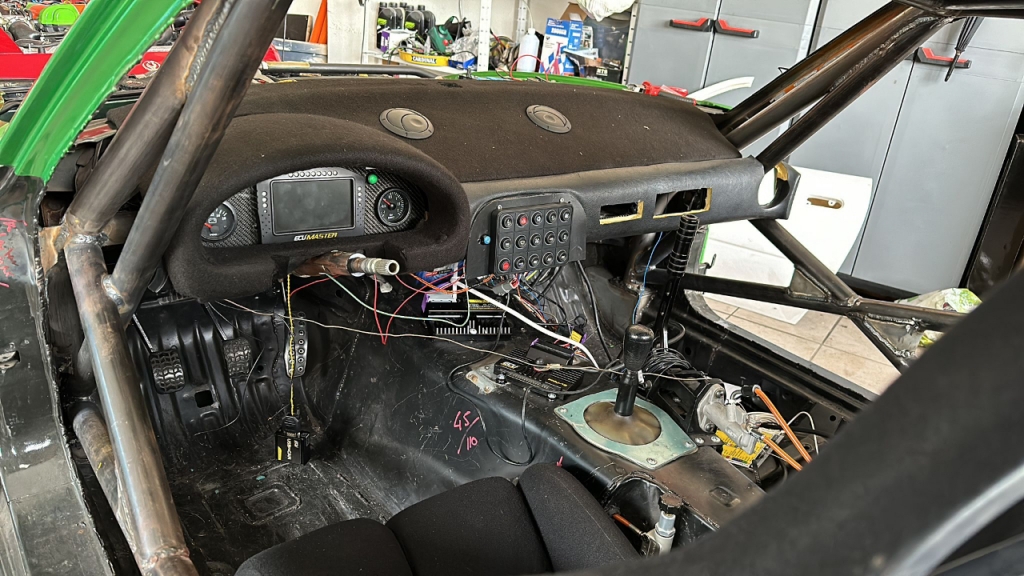

la partie câblage arrive à son terme :woo: :woo: c'est long mais ça en vaut la peine
repose du tableau de bord à blanc pour un petit check général
certaine pièces vont être remplacée pour que ce soit nickel :faim:

Je suis admiratif pour le cablage, c'est un bordel pas possible et là c'est nickel, gainé on devine l'organisation finale. Bravo :bien:

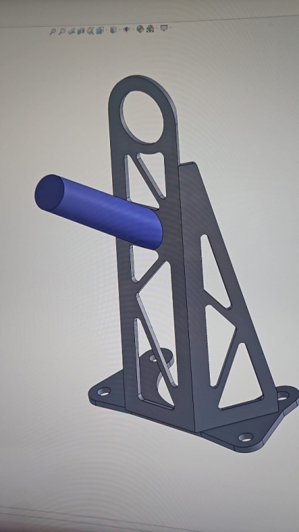

Modification de 2 barres de l'arceau pour être un peu plus serein niveau espace dispo pour le casque
Donc cintrage des 2 barres centrale supérieur
Et dessin avant fabrication de la barre anti rapprochement qui servira également d'encrage pour l'anneau de remorquage avant
