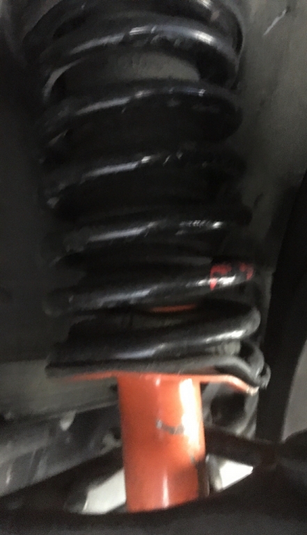

En regardant à nouveau tes photos , je suis surpris par la première photo.
Au niveau de la coupelle inférieure la spire du bas est jointive ce qui ne me semble pas normal . De plus l'extrémité du ressort ne s'appuie pas correctement sur la coupelle . On dirait un ressort de NA qui a d'origine la spire jointive dans sa partie basse à moins que ce ressort ait été monté à l'envers :etonne: :etonne:
Message Publié : Dim 31 Oct 2021, 17:28
Inscription : Mar 28 Sep 2021, 08:39
Message(s) : 304
Bien vu merci! La photo en question est mon amortisseur avant droit…
Si je resume, sur une nb la spire jointive est censée se trouver contre la coupelle haute alors?
Si c’est le cas je présume que je suis bon pour aller au garage les faire monter dans le bon sens…
Pour ma culture perso sur une NA c’est spire jointive en bas et spire séparée en haut?

sur NA c'est spire jointive en haut en en bas .
sur NB c'est spire jointive en haut et spire normale en bas .
Il n'y a peut être que le ressort avant droit qui est monté à l'envers . Quand le ressort sera démonté , vérifie s'il n'y a pas deux marques de peinture sur ce ressort , gris ou bleu turquoise .
Tant que la voiture sera sur le pont demande au mécano de vérifier ce qui peut toucher sur ta mimix . Elle est pratiquement à la hauteur d'origine , les ressorts seraient d'origine même si un est monté à l'envers . Ton pot d'échappement est peut être trop bas .

Je vais vérifier ça. Que signifient les marques de peinture sur les ressorts ? J’ai des marques rouges sur le ressort arriere :
Pour le pot, je vais regarder. C’est un racing beat. Apres, quand ca tape c’est un « tac » sec, à l’arrière gauche, et non un bang creux…

les marques de peinture correspondent à la référence du ressort .
Je ne sais pas s'il y a une différence entre la NB et NBFL pour les ressorts . Sur ma NBFL de 2003 voici la photo des ressorts avec la références des couleurs . Le ressort avant est en bas .
Blanc crème pour l'avant gris turquoise sur l'arrière ( couleur approximative , j'ai des problèmes de vison des couleurs :sic: )

Et bien c’est confirmé, mes deux ressorts avant sont montés a l’envers…
Merci pour le coup d’œil !
