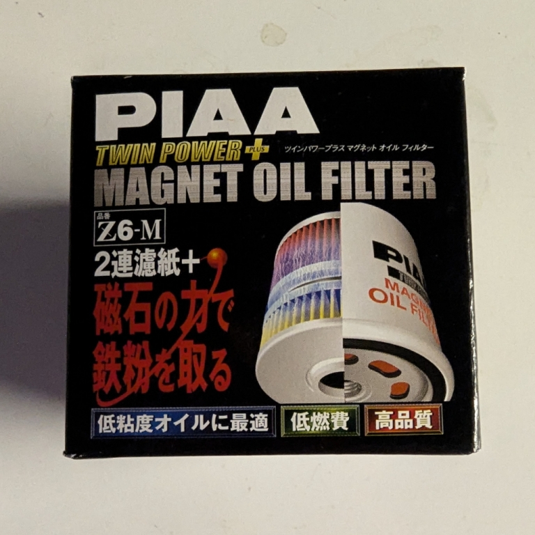

J'y repense, pour la curiosité et si cela intéresse certains. J'utilise sur Yûko depuis la dernière vidange et donc dès la prochaine sur Gally, des filtres à huiles un peu différents.
PIAA Twin Power Plus Magnet Oil Filter, double filtre de 20µ et 10µ, combiné avec un aimant et des ouvertures d'entrées plus grandes. Référence Z6-M. Identique pour les mx5 ND.
La petite vidéo qui résume (je n'ai pas d'actions chez PIAA :lol: )
Vous allez me dire, le filtre à huile on s'en fou un peu, mais je trouve que ça n'est pas un élément à négliger.
Jusque lors j'utilisais Purflux, Mann ou Bosch. J'importe ça directement depuis Amazon JP, et ils me reviennent à 13€/u. Je viens encore de m'en commander 4 ce matin avec 10% de réduction avec une promo en cours. C'est plus cher que les filtres Purflux ou autres, mais c'est très acceptable. Je ne sais pas estimer s’il y a un gain sur la voiture, mais j'ai au moins le sentiment d'avoir un filtre qui bosse bien.
