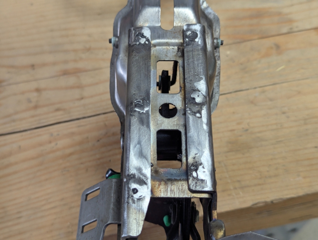

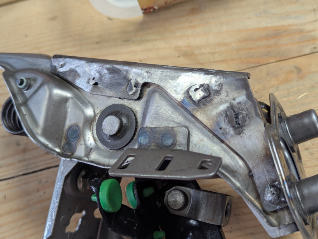

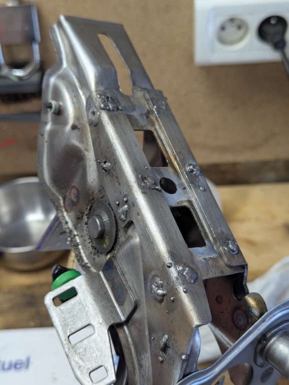

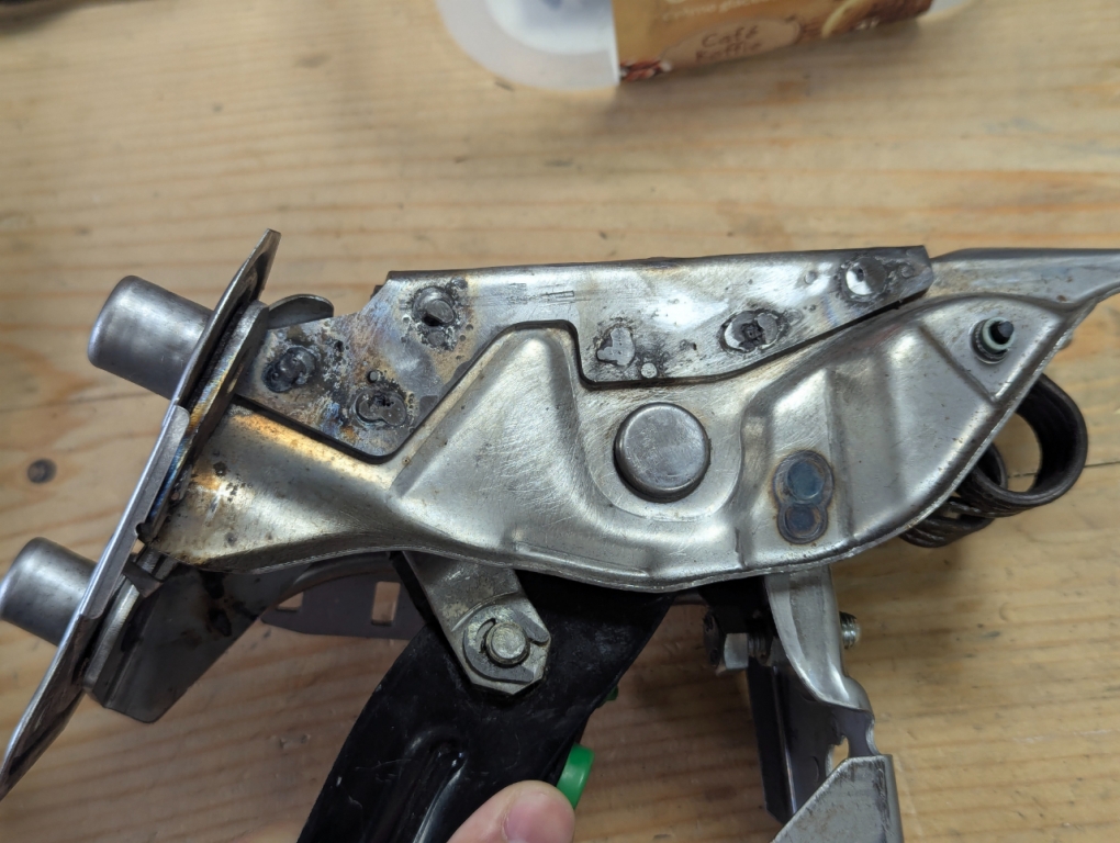

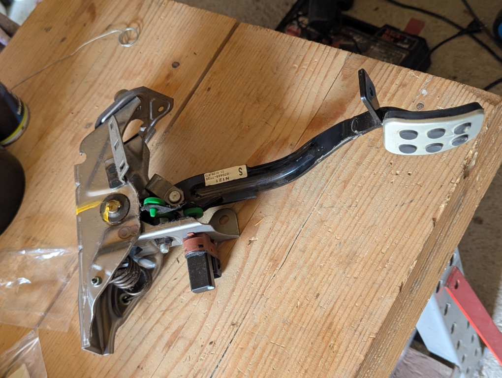

Opération renfort de pédale d'embrayage (le kit Nielex attend sagement depuis janvier)
Maladie connue ici, une faiblesse dans l'armature de la pédale qui occasionne casse... handicapant quand ça arrive :aie:
Démontage de ladite pédale (3 écrous, la tige qui rentre dans l'émetteur d'embrayage) :
Pointage (avec un poste à soudé à l'arc) :
Remise au propre (meulage des soudures) :
Et remontage :bien:
Ma pédale n'était pas en si mauvaise état, donc niveau feeling rien de transcendant.
Cependant, j'aurais désormais la conscience tranquille :jap:

:bien: Le renfort du support de la pédale d'embrayage est sur ma to-do-list depuis longtemps :oui:
Le tout, ce serait de le faire AVANT que ça casse :ricane:
PatVG avait re-soudé une pédale cassée, à la brasure. Pour moins chauffer que l'arc.
Et il avait fait des cordons entre les deux pièces.
L'épaisseur de ces cordons augmente la rigidité du support :D
