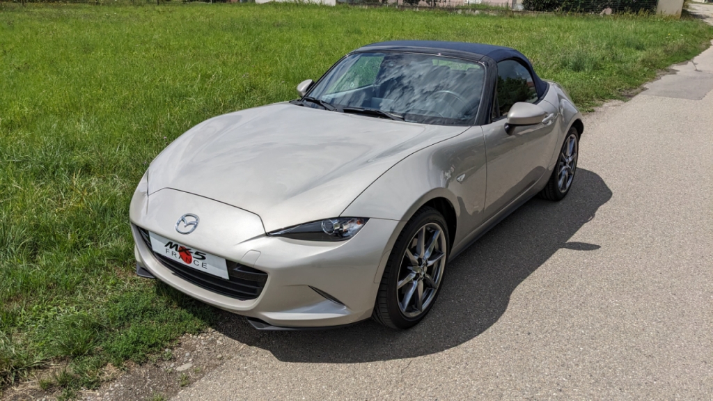

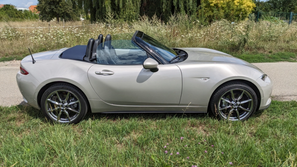

Message Publié : Mar 29 Juil 2025, 17:03
Message(s) : 1436
Je profite que tout le monde lise mon post précédent :cyp: pour ajouter quelques photos prises ce midi.
