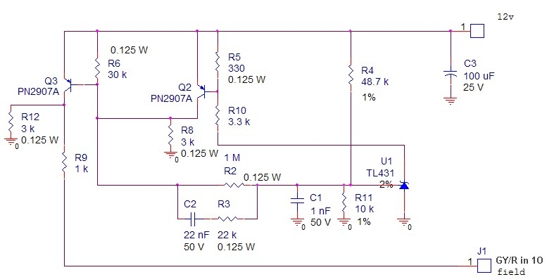

D'ailleurs comme tu as construit la MS3 de PatST, comment tu as fait pour la régulation de l'alternateur ? tu as construit le circuit qui va bien sur la zone proto ?
Message Publié : Mer 1 Mai 2013, 15:25
Message(s) : 1576
joeldc13 a écrit :
Yo a écrit :
Tout les capteurs de la mx5 (en tous cas pour la nb) sont gérés nativement sur la ms3
Oui selon le circuit qu'on trouve facilement sur le net :oui:
Ca passe en zone proto, mais je préfère "l'externaliser" sur une carte supplémentaire : C'est plus simple à gérer en cas de composant défectueux (la zone proto a des pastilles en double face, c'est chiant pour dessouder un truc)
Voilà le circuit en question :

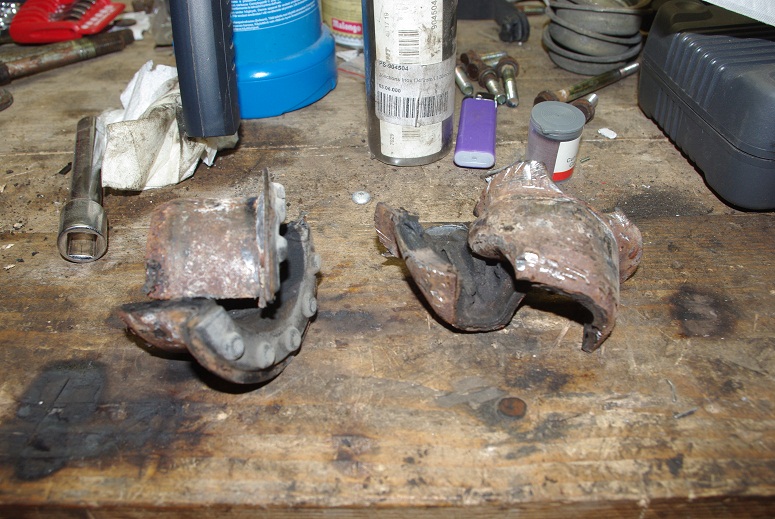

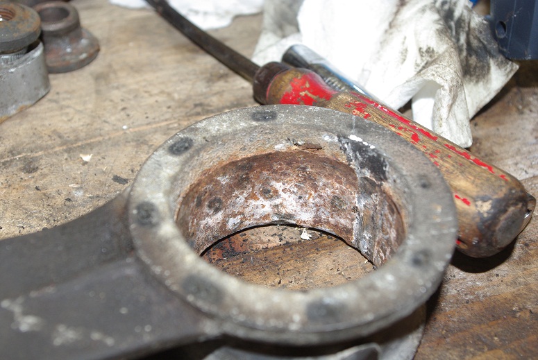

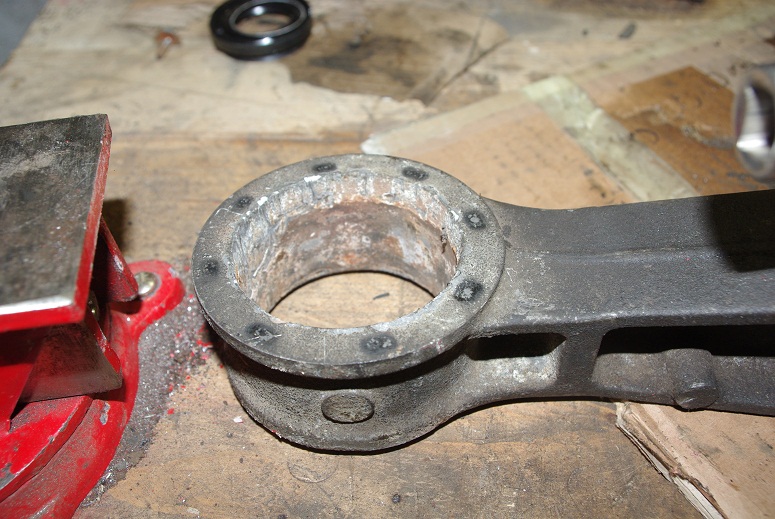

Joel 1 - Silent Bloc 0
Il a voulu jouer, il a perdu
Par l'un des deux s'est bien défendu, 30 minutes de coup de massette, deux tournevis facom y sont passé, puis n'y suis allé au burin a métal, puis a la presse et c'est enfin sorti
Alors que le deuxieme, deux coups de massette avec le burin métal et la cage sorti toute seule comme une grande...

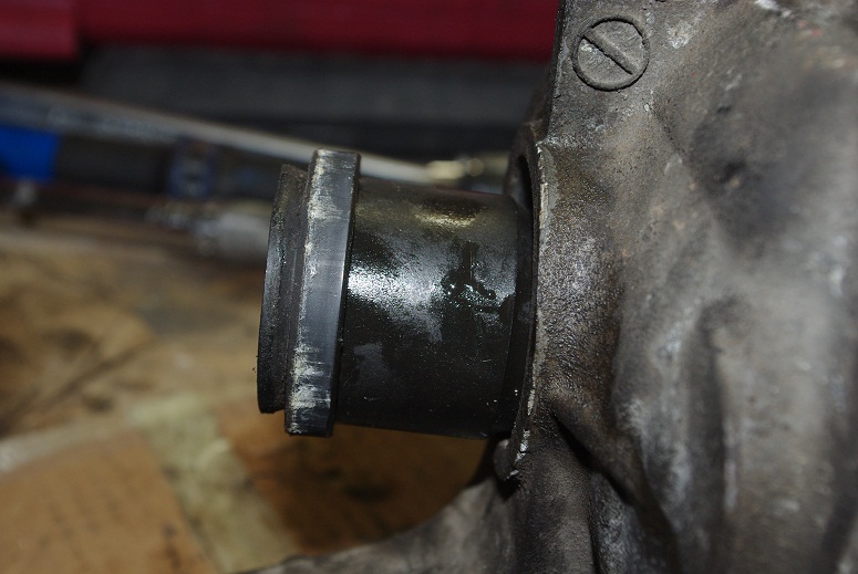

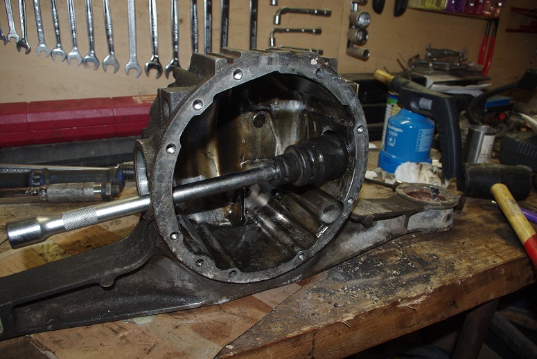

Il va falloir que je nettoie bien le compartiment et que je le ponce
Puis j'ai retiré les anciens joints spi, comme la carter est sorti, c'est tout simple, un douille en 37, une rallonge
Un coup de maillet en caoutchou
