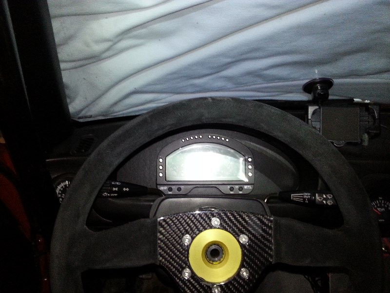

J'ai aussi démonter la casquette et l'ensemble compteur pour tracer un support du Dashboard.
En le débranchant il y a un bip qui se déclenche : Cette fois je n'ai pas hésité à débrancher les boitiers bleus, ceux de l'airbag, et puis je les ai enlevés. Ils sont situés près de la colonne de direction. Cet hiver va y avoir quelques fils à virer du faisceau : toutes ces grosses prises bleue et orange.
Je me suis rendu compte aussi que les connecteurs étaient repérés clairement, donc le mano de jauge d'essence va pouvoir être utilisé assez facilement, les clignotants (warning), le reste peut être dégagé.

J'ai travaillé un peu sur le Dashboard :
Un carton type calendrier découpé et peint en noir pour la photo.
Je vais faire le support définitif en alu ep 2 ou 3
M
MIATA 1.8 R
Message Publié : Dim 6 Juil 2014, 20:31
Message(s) : 5120
Localisation : Lille
Propre !

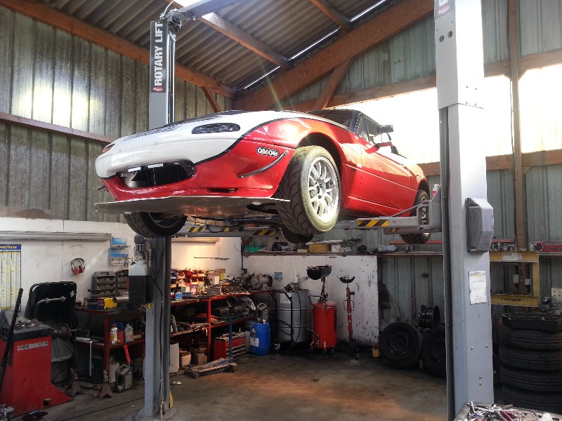

Bon la pose des bas de caisse à l'air bien engagée:
Ca faisait longtemps qu'elle n'était pas passée sur ce pont.

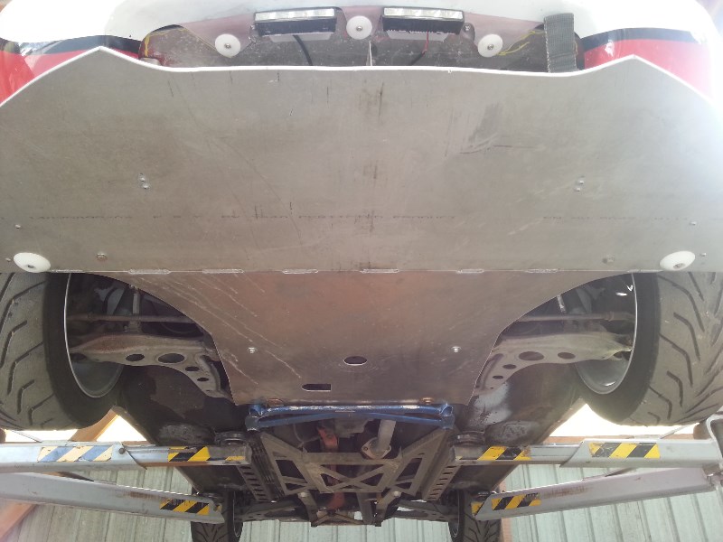

J'en ai profité pour prendre une photo du dessous :

Message Publié : Mer 16 Juil 2014, 17:52
Message(s) : 1829
Marc il a chourré le splitter de la Batmobile.
Quand Bruce/Batman va le voir: il va te ... :lol:
