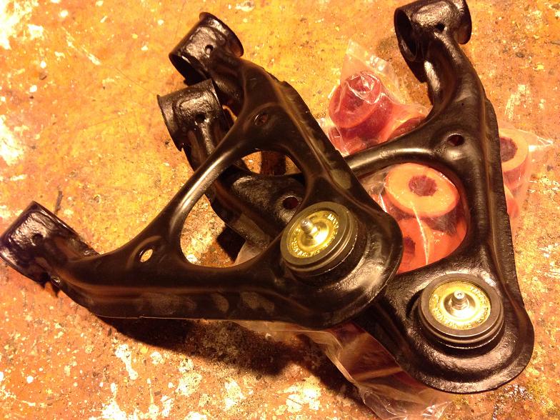

J'ai reçu mes fameuses rotules :
Photo du contenu de la boite (avec ancienne rotule pour comparaison) :
J'ai eu la bonne surprise de constater qu'elles étaient équipées de graisseur !
Alors au lieu d'acheter ces foutues rotules de V8roadster à 80$ l'unité mieux vaut acheter celles-ci à 50$ la paire ! (Moog est une marque connue)

cool ça ! tu les a trouver où ?
Message Publié : Mar 14 Jan 2014, 14:18
Message(s) : 6982
eBay, il donne la ref à taper sur eBay quelques pages avant ;)
Message Publié : Mar 14 Jan 2014, 15:31
Message(s) : 4702
Oh ben ça c'est cool le coup des graisseurs! Je pensais pas que ça se faisait sur des pièces type oem!
Mais elles ont pas l'air abîmées tes anciennes rotules, si?
Oublie pas de mettre un petit capuchon sur le zerk ;) .

Super sympa ces rotules!
quand ça grince, hop une petite injection de synovie à mémé! :D
