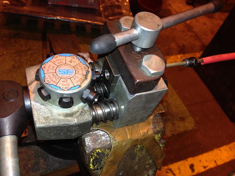

Réfection de mes canalisations de frein :
J'ai du les refaire car elles étaient soit partiellement touchées par la rouille (voir précédemment) soit parce que les douilles étaient grippées.
Je pars de tuyau en 3/16 (taille normalisée la plus courante) en longueur de 3m que je doit cintrer.
Il faut également faire les collets à la machine prévue à cet effet :

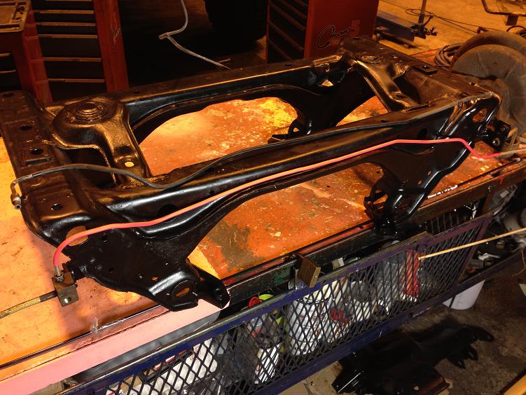

Ensuite pour le tuyau parcourant le berceau arrière, celui ci était fourré d'une gaine en plastique. J'ai donc souhaité reproduire cette protection et j'ai donc utilisé de la gaine thermorétractable.
Bon, je n'avais que de la gaine rouge, hein, j'ai pas fait exprès... :oops: :oops:
