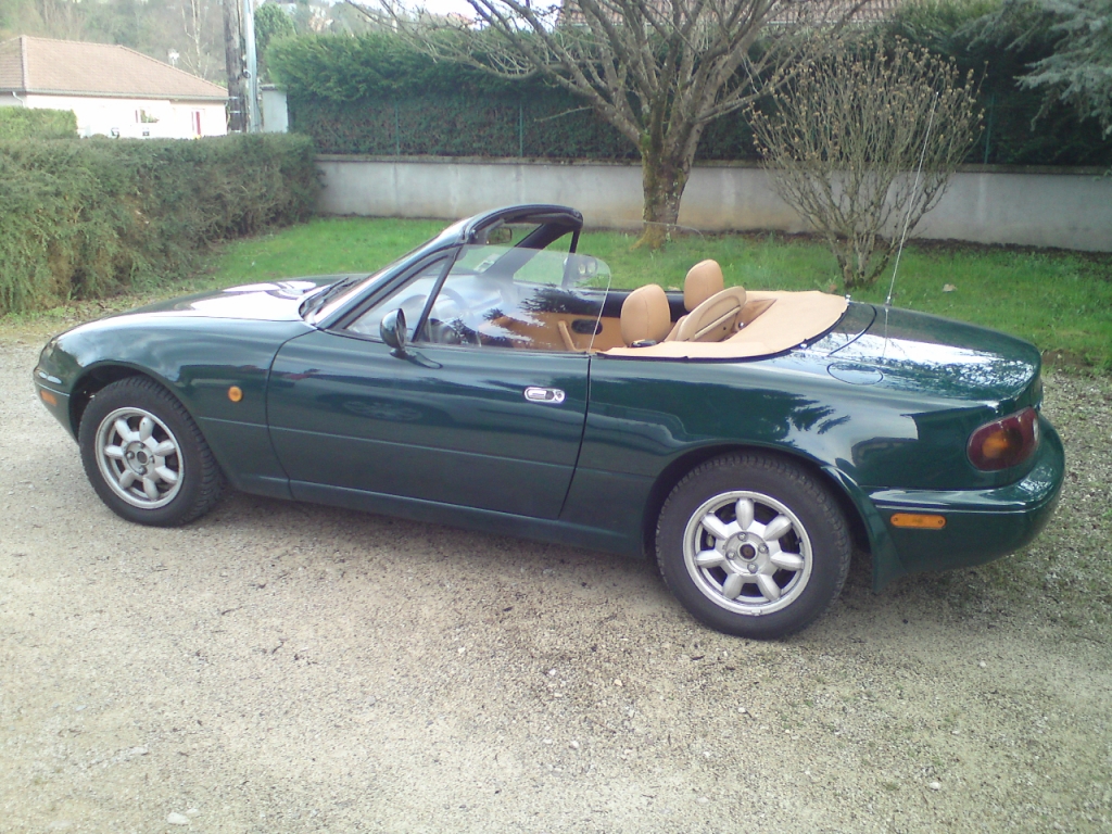

j'ai une occase en vue NA de 97 209 000 km avec des réparations a faire. J'ai besoin de vos conseils :hello:

Tout dépend du prix à laquelle tu la touche. Elle a l'air belle de loin.
Y'a un peu de mécanique et un peu de carrosserie, un beau défi sauf si elle est à 6000€ :D

Elle est à moins de 4000 €

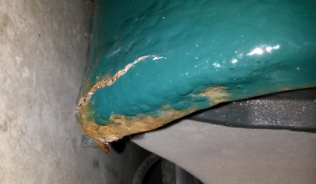

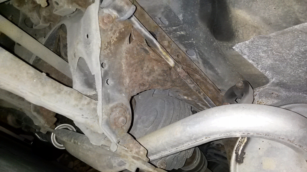

C'est la fuite moteur et la rouille qui me font peur :(
Message Publié : Jeu 22 Oct 2015, 10:34
Message(s) : 7657
vu la gueule du bas de caisse pas plus de 2000€ ;)

Si les bas de caisses n’étaient pas aussi pourrit ça aurait été mais là... :vomi:

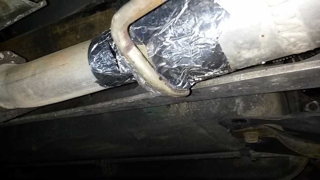

Qu'est ce que c'est que cette réparation d'échappement? C'est pas du scotch quand même?!
Pour les bas de caisse :arrow: viewtopic.php?f=17&t=23008

Si si on dirait bien du scotch alu

Je réagis très en retard, mais quand je vois une miette à vendre avec des bas de caisses aussi "mûrs", je passe mon chemin et ne me dérange même pas pour aller la voir.
Vu les nombreuses boursouflures (il y a de très fortes probabilités pour que de l'autre côté ce soit le même spectacle de désolation) il est certain que les deux bas de caisses (corps creux) sont totalement rouillés et bouffés de l'intérieur. A mon sens, la rouille doit remonter dans le plis de la contre aile, en périphérie de la baie de la roue arrière.

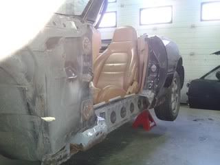

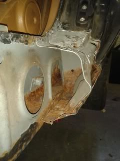

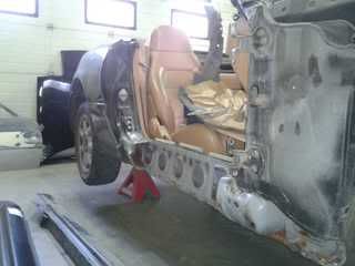

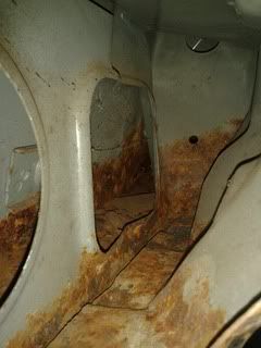

Rien que pour rire :aie: , voici ce que j'avais découvert sur ma Black Edition après montage des passages de portes: ici le musée de l'horreur
et ci-dessous d'autres photos:
Image Image ImageImage

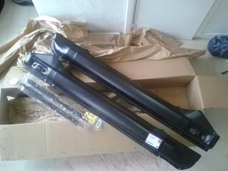

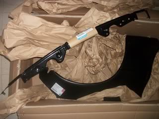

Photos des deux passages de portes et des ailes achetés neufs chez iL (tôle de très bonne qualité, plus épaisse que celle d'origine donc plus rigide):
