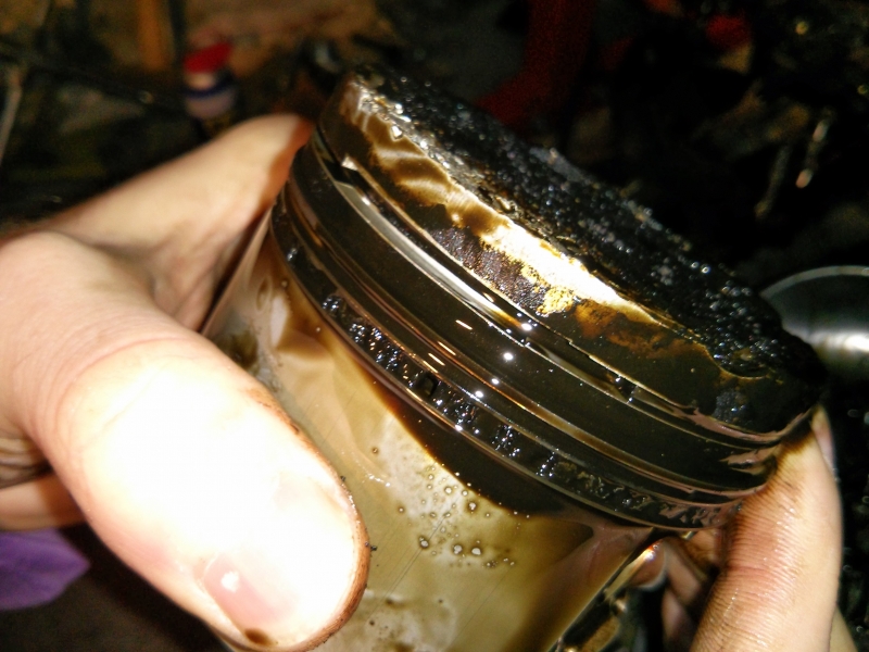

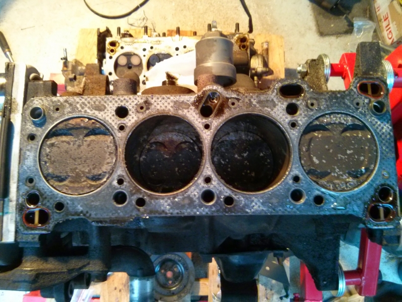

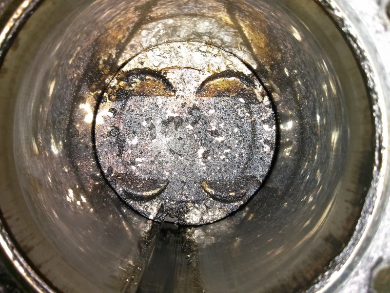

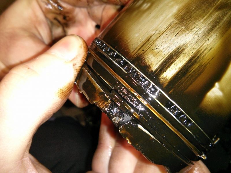

daft_racer a écrit :
Dépose de la culasse, le joint est comme neuf :
Mais dites-voir, qu'est-ce que j'aperçois au niveau du cylindre n°2 ? :? (celui qui merdait niveau compressions bien évidemment)
Aïe ! :boxe: Ouille ouille ouille ! :aie: C'est pas bon ça ! :x
Et là c'est quoi ? Bah, un segment cassé non d'une pipe ! :o
Photo 1 : Il ne manque pas un morceau aussi au piston qui est tout à gauche (en haut du piston) ?
Photo 2 : Un bout est manquant sur le haut du piston, mais du coup ça a creusé dans la chemise ?
Photo 3 et 4 : si je comprends bien, il manque un bout au piston, et au segment. Le segment s'est décalé et vient se chevaucher lui même photo 3, et on voit l'écart qu'il a laissé photo 4 à l'opposé du piston ?
Tu as bon, à part que ce n'est pas le piston qui a creusé dans la chemise mais le fait que les morceaux de segment se sont superposés. ;)
