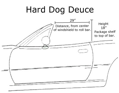

Voici les dimensions de protections ( hauteur de l'arceau en partant du niveau de la carosserie, et distance pare-brise/barre supérieure):
Pour le Deuce :
Dimensions identiques pour :
hard bar, hard bar sport, Xtreme, M2 Sport, M1/M2 Hardcore Hardtop
M1 et M2 Hardcore
Le Deuce est donc en dessous des autres, Flyin Miata indique qu'il est vraiment difficile de ne pas dépasser de l'arceau avec un casque.
