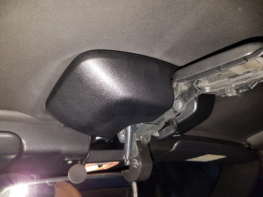

Une petite question car je reste coincé pour démonter une pièce.
Sur ma NC FL1, le cache plastique qui entoure la commande pour ouvrir le toit se met à vibrer désagréablement autour des 3500 trs/mn.
Je cherche à le démonter pour y mettre soit un lest collé pour changer la fréquence de résonance, soit une cale (patins en feutre par exemple).
Mais je n'ai pas trouver comment le démonter ? (vis, clips,...)
J'ai peur de la casser en forçant.
Quelqu'un sait il comment faire .

Simplement clipsé, j'ai pas l'impression car en tirant dessus rien ne vient.
Parle t'on du cache sur les photos ci dessous ?

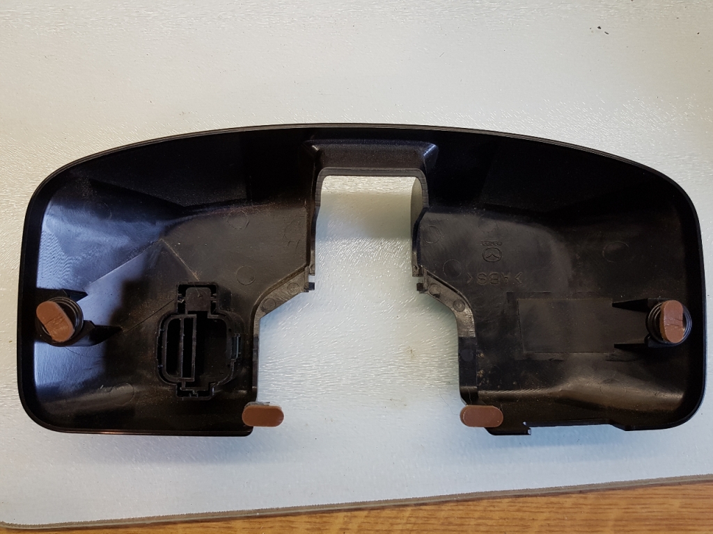

Bon j'ai suivi le guide suivant:
https://drive.google.com/file/d/1diDSfM ... sp=sharing
Un peu dur à démonter sans casser les ergots en plastique.
Il faut ouvrir à moitié le toit pour accéder aux 2 ergots sur l'avant de la pièce.
N'ayant pas sous la main les petites bandes en caoutchouc de la notice, j'ai utilisé des amortisseurs de portes pour la maison que l'on trouve au rayon bricolage.
J'en ai mis sur les 2 trous d'ergots et au niveau des 2 clips de fixations latérales.
C'est les 4 pièces en marron sur la photo
Ca devrait limiter les jeux et la transmission des vibrations
Essai réalisé. Plus de bruit à cet endroit. :beer:
Bon reste le bruit du siège qui couine et du toit qui bouge sur les routes défoncées, mais bon c'est un mimix, faut bien qu'on ressente un peu la route, non ;)
