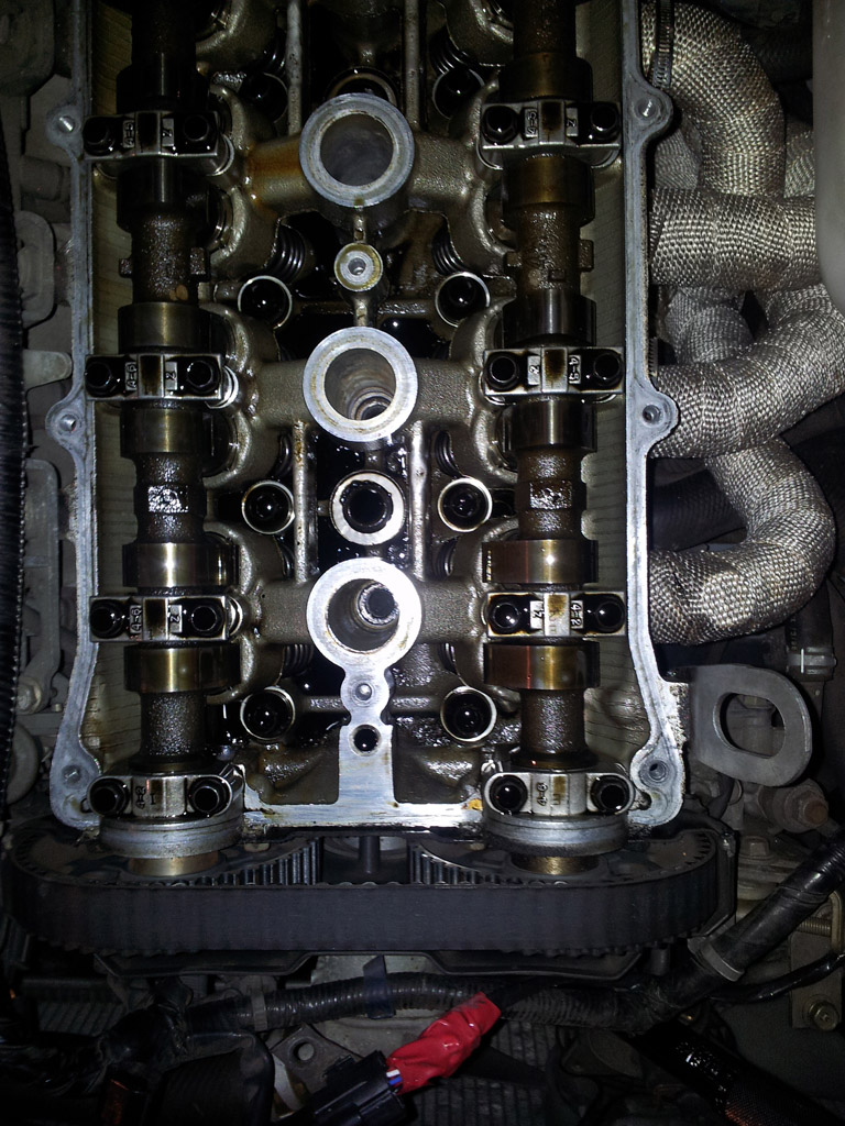

Je possède actuellement une mx5 NB 1.8 de 98 totalisant 155mkm.
Depuis 2-3 mois je constate une consommation d'huile anormale.
Symptôme
Celle-ci se traduit de la façon suivante :
Quand je monte dans les tours (+ de 5000tr/mn), je peux voir depuis mon habitacle une fumée bleu qui sort de l'échappement. Et plus je m'approche de la zone rouge, plus ça fume.
De même, lors d'une descente au frein moteur (genre descente de Laffrey sur Grenoble - 12°, la descente de chez jaguar), si j'accélère pendant ou après la descente, même un tout petit peu, je peux constater la même fumée bleutée (visible depuis l'habitacle).
Au démarrage à froid, j'ai aussi une très légère fumée.
Pas de suintement extériorisé et le LDR est clean.
Je pense à des joints de queue de soupape fatigués.
Plus particulièrement les joints de queue de soupapes d'échappement.
J'ai démonté tout à l'heure mon cache-culbu et je remarque que l'huile n'est que du coté de l'admission, et non coté échappement.
Solution
Donc l'huile s’écoulerait côté échappement.
La thèse de la segmentation n'est pas écartée mais parait moins probable et surtout plus chiante...
Je suis a l'écoute de tout avis pour valider/infirmer cette idée.

Si ca fume a l'accel' c'est que les segments ne sont plus étanche, il est possible aussi que les chambres soit ovalisées.
Si ca fume sur le frein moteur, c'est que les joints de queue de soupapes sont fatigués.

pour changer les queue de soupape sans déculasser y a deux méthodes que je connais :
1 - cylindre au PMB, tu enfonce de la ficelle dans le puit de bougie, et ensuite tu mets ton piston au PMH, comme ca la soupape pourra pas tomber.
2 - un bout de tuyau avec une arrivée d'air comprimé dans le puit de bougie ... ca va etre l'air qui va maintenir les soupapes dans leurs logements.
"quand ça fuit plus, y a plus d'huile !"

merci. La premiere idee m'avait traversee la tete mais j'etais pas bien sur que ca marche parce qu'il faut que le corde passe sous les 4 soupapes et ne reste pas dans un coin de la chambre. J'avais egalement un plan B en tete mais encore moins orthodoxe :oops:

Bon ca c'est la méthode qu'on fait sur les V8 américains ;) la bougie est latérale, donc très facile à mettre la cordelette ... avec le puit de bougie de la MX ca doit etre un poil plus chiant ... mais sans doute faisable avec une cordelette genre bateau ...

Quand tu es en frein moteur les cylindre sont en très forte dépression parce que le papillon de gaz est fermé et le moteur aspire toujours autant d'air alors ça a tendance a aspirer l'huile de la culasse par ces fameux joint de queue de soupape ;)
Quand tu maintient une vitesse une accélère c'est plutôt en pression sur un moteur atmosphérique et tout le temps en pression sur un turbo. Donc l'huile de la culasse n'est pas aspirée.
Mais souvent quand ta segmentation (ou l'étanchéité en général) est vraiment HS tu peux voir de la fumée d'huile épaisse qui sort du reniflard ou de la culasse quand tu ouvre le bouchon parce que ça tendance a mettre le circuit d'huile en surpression (surtout sur un moteur turbo).

J'avais lu la technique de l'air comprimé mais perso j'ai pas l'équipement. La technique de la corde, why not. J'ai une corde genre bateau (un bout dans je jargon marin :) ) en 3mm d'épaisseur et il doit faire 3-4 m de long.
Je peux tenter l'opération comme ça, c'est clair, ça fait gagner du temps. Mais je garde l'option d'enlever la partie haute du moteur, au cas ou il y a une baisse de pression pendant la manip, ou si la corde s'est mal mise et qu'une soupape tombe.

Très bonne théorie, j'avoue que j'étais un peu comme greg au début.
Par contre, pour mon phénomène qui arrive en descente, j'ai bien l'impression que l'huile coule par le haut, et dès que j'ouvre les gaz, la combustion à de nouveau lieu dans le moteur et donc grosse fumé bleu pdt qq seconds puis plus rien.
Et dernière chose, je vais valider tout à l'heure le fait que la voiture fume bleu au démarrage si je rajoute de l'huile.
