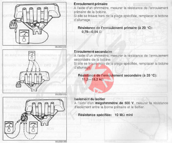

Pas simple le test de bobine, en particulier avec ces symptômes, car ce n'est pas une panne franche. Les bobines fonctionnent en haute tension,enfin bref, ci-dessous le test du manuel d'atelier, mais pour moi, le top: faire un test avec un bloc bobine de prêt, dont tu est sur que le fonctionnement est bon.

Je viens de me relire, et bon,, pas sur d'avoir été clair. Ce que je veux dire avec ma panne pas franche, c'est que même à froid, si la mesure au multimètre est bonne, et bien ça ne veux pas dire que la bobine est bonne.
Le test au mégohmmètre est déjà mieux, mais ça m'étonnerais que tu soit équipé :tantpis:
