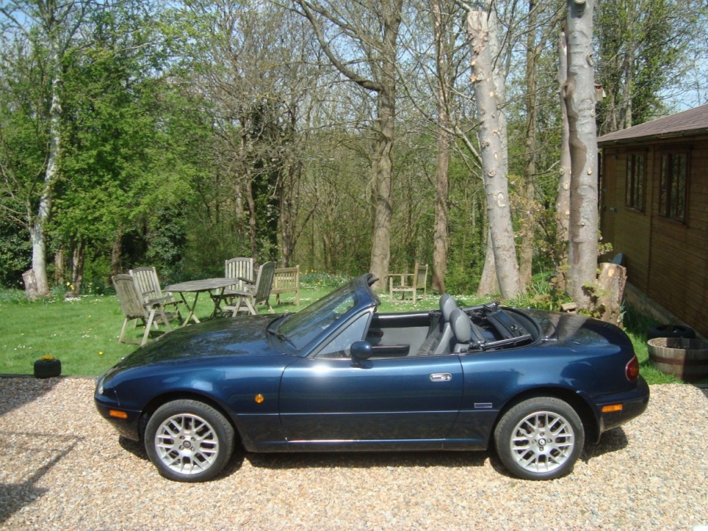

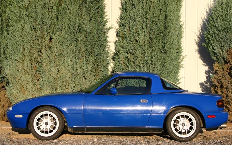

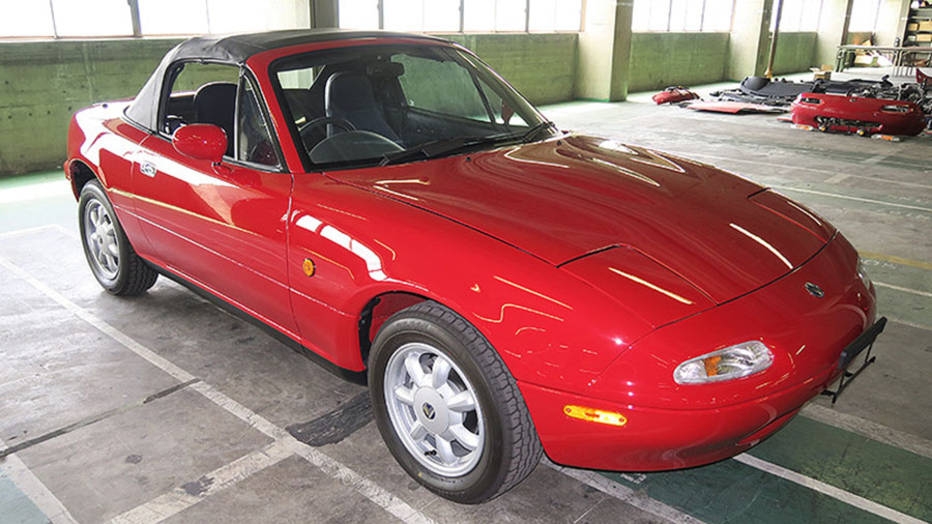

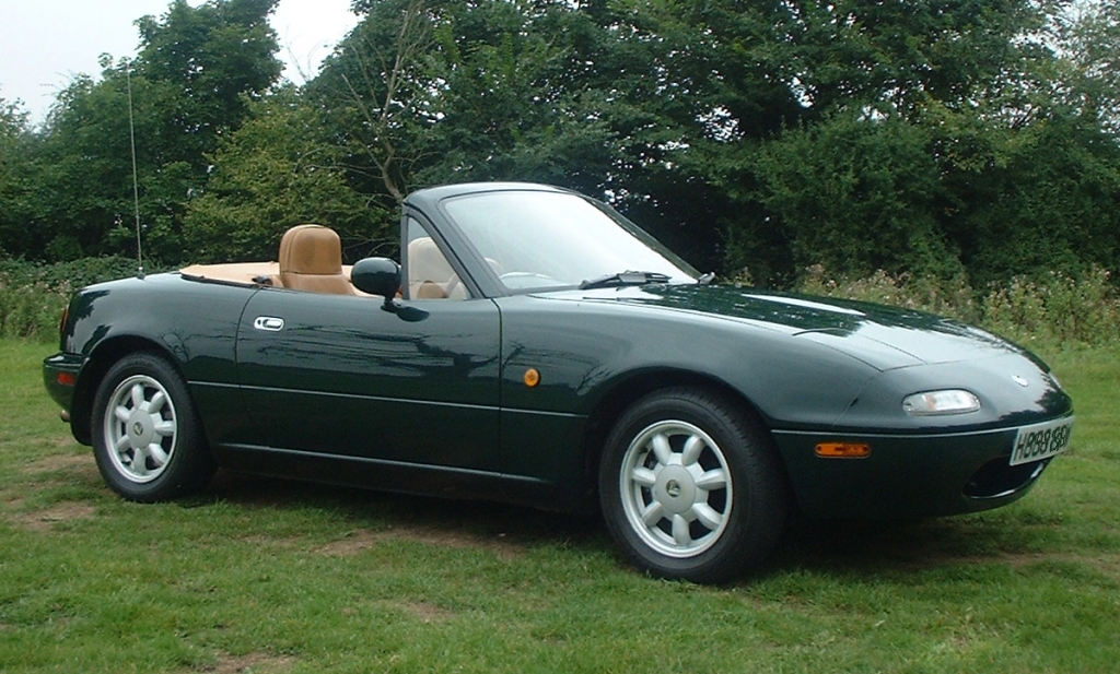

Je la trouve quand même super basse ta NA Felin, les KYB AGX rabaisse???
Car si on prends des images provenant d'internet avec des NA stock, de différentes génération ou provenance:
Tu semble très proche de la NA présenté par Flyin Miata, avec leur ressort:
